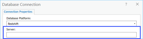

  4. Geben Sie im Textfeld Server den vollständig qualifizierten Namen des Servers ein, auf dem die Redshift-Datenbank ausgeführt wird.
    Geben Sie den Redshift-Server im Feld "Server" an.
    Der Name hat das Format <cluster>.<server>.<region>.redshift.amazon.com. Wenn zum Beispiel der Datenbank-Cluster den Namen "mycluster" trägt, der Server den Namen "myserver" trägt und die Bereitstellung in der Amazon-Region "us-east-2" erfolgt, hat der Server den Namen mycluster.myserver.us-east-2.redshift.amazon.com.

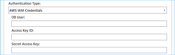

    • AWS IAM-Anmeldeinformationen: Geben Sie den Benutzernamen für einen Datenbankbenutzer im Feld DB-Benutzer und den Zugriffsschlüssel und den geheimen Zugriffsschlüssel, die Sie für die IAM-Rolle konfiguriert haben, in den Feldern Zugriffsschlüssel-ID und Geheimer Zugriffsschlüssel ein. Die Anweisungen zum Konfigurieren von IAM-Rollen finden Sie in der AWS-Dokumentation.
      Authentifizierung mit IAM-Anmeldeinformationen für eine Verbindung
