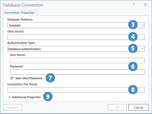

Fügen Sie eine Datenbankverbindung über das Dialogfeld Datenbankverbindung oder mit dem Geoverarbeitungswerkzeug Datenbankverbindung erstellen hinzu.
Führen Sie die folgenden Schritte aus, um im Dialogfeld Datenbankverbindung in ArcGIS Pro eine Verbindung mit Teradata herzustellen.
Öffnen Sie den Bereich Katalog in ArcGIS Pro.
Klicken Sie mit der rechten Maustaste auf Datenbanken oder einen Ordner unter Ordner, und klicken Sie dann auf Neue Datenbankverbindung.
Wählen Sie aus der Dropdown-Liste Datenbankplattform den Eintrag Teradata aus.
Geben Sie im Textfeld Datenquelle die IP-Adresse des Teradata-Servers ein.
Wenn der Server beispielsweise die IPV4-Adresse 200.30.200.10 aufweist, geben Sie 200.30.200.10 ein. Wenn der Server eine IPV6-Adresse hat, schließen Sie diese in eckige Klammern ein. Für einen Server mit der IPV6-Adresse 3020:12z3:y4xw:5099:0:v678:u111:ts22 geben Sie [3020:12z3:y4xw:5099:0:v678:u111:ts22] ein.
Die Option Authentifizierungstyp ist auf Datenbankauthentifizierung festgelegt, da die Betriebssystemauthentifizierung nicht unterstützt wird.
Geben Sie in den Textfeldern Benutzername und Kennwort einen gültigen Datenbankbenutzernamen und ein gültiges Kennwort ein.
Deaktivieren Sie die Option Benutzername und Kennwort speichern, wenn Sie die Anmeldeinformationen nicht als Teil der Verbindung speichern möchten.
Dies erhöht die Sicherheit der Datenbank. Allerdings werden Sie in diesem Fall bei jedem Verbindungsaufbau über ArcGIS Pro zur Eingabe eines Benutzernamens und eines Kennwortes aufgefordert.
Hinweis:
Die Option Benutzername und Kennwort speichern muss für Verbindungsdateien, die bei einer ArcGIS-Server-Site registriert werden, aktiviert sein. Dies gilt auch, wenn Sie nach Daten suchen möchten, auf die über diese Verbindungsdatei zugegriffen wird.
Geben Sie einen Namen für die Verbindungsdatei in das Feld Name der Verbindungsdatei ein.
Basierend auf den Werten der Verbindungseigenschaft wird ein Standardname erstellt. Sie können den Standardnamen verwenden oder einen aussagekräftigeren Dateinamen eingeben.
Dies ist der Name, der im Bereich Katalog und in der Katalogansicht angezeigt wird, sowie der Name der auf der Festplatte gespeicherten
.sde-Datei.Wenn Sie zum Herstellen der Verbindung zusätzliche Parameter, wie zum Beispiel einen Nicht-Standard-Port, benötigen, dann erweitern Sie den Abschnitt Zusätzliche Eigenschaften, geben Sie den Parameter im Feld Eigenschaft ein, und geben Sie die entsprechende Einstellung dieser Eigenschaft im Feld Wert ein.
In der Dokumentation zu Teradata finden Sie Informationen zu zusätzlichen Verbindungsparametern.
Klicken Sie auf OK, um die Verbindungsdatei zu erstellen.
Unter Datenbanken im Bereich Katalog wird eine Datenbankverbindung angezeigt, und im Verzeichnis des ArcGIS Pro-Projekts wird eine Verbindungsdatei (.sde) erstellt.
