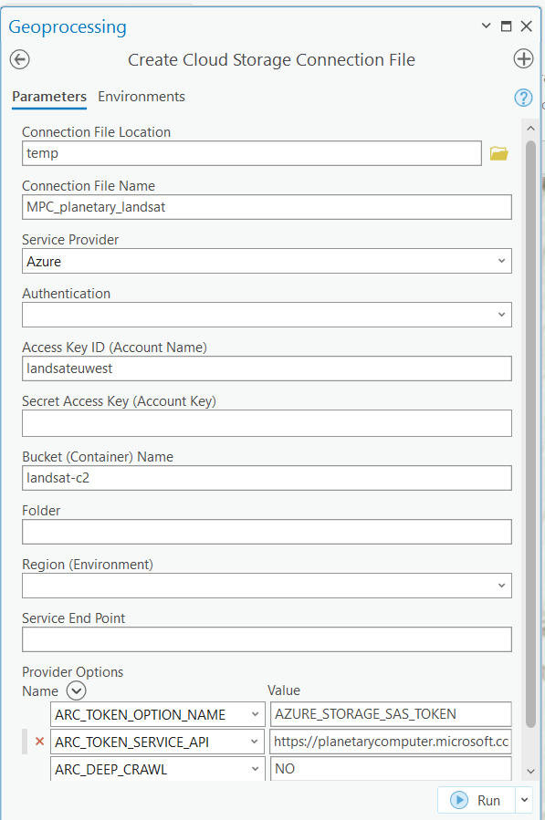

  3. Erstellen Sie die erforderliche Cloud-Speicher-Verbindungsdatei. Öffnen Sie das Werkzeug Verbindungsdatei für Cloud-Speicher erstellen, und legen Sie die Parameter mit den in den vorherigen Schritten erlangten Werten fest.
    Werkzeug "Verbindungsdatei für Cloud-Speicher erstellen"
  4. Klicken Sie auf Ausführen.
    Die Cloud-Speicher-Verbindungsdatei für das Landsat-Dataset wird erstellt.
Die Cloud-Speicher-Verbindungsdatei kann jetzt direkt in ArcGIS Pro für die visuelle und quantitative Analyse verwendet werden.
