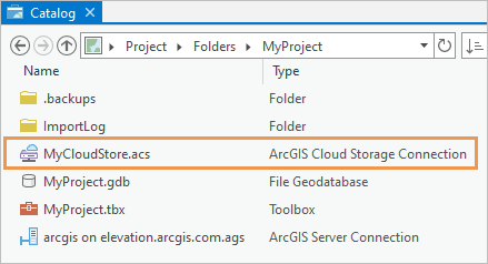

Eine Cloud-Speicher-Verbindung in einer Katalogansicht
Cloud-Speicher-Verbindungsdateien werden standardmäßig im Home-Verzeichnis des Projekts gespeichert.
