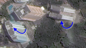

Das Werkzeug Höhe von der Spitze zum Schatten berechnet die Höhe einer Struktur durch das Messen vom obersten Punkt der Struktur zum obersten Punkt des Schattens der Struktur. Die Punkte auf der Struktur und ihr Schatten müssen den gleichen Punkt darstellen.
Die Berechnung wird verfeinert, um die Topografie zu berücksichtigen, wenn ein Höhen-Dataset im Dialogfeld Messoptionen definiert ist.

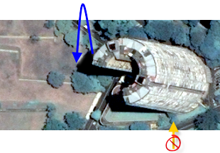

Im Beispiel unten wird der Punkt, an dem sich der Schatten mit dem Gebäude überschneidet (Boden des Schattens), von einem Baum blockiert. Er kann daher nicht verwendet werden. Die richtige Methode, die Höhe dieses Gebäudes zu identifizieren, besteht darin, einen Punkt am obersten Rand des Gebäudes zu identifizieren, der auch am obersten Rand des Schattens identifiziert werden kann, wie z. B. der, der durch den blauen Pfeil gekennzeichnet ist.

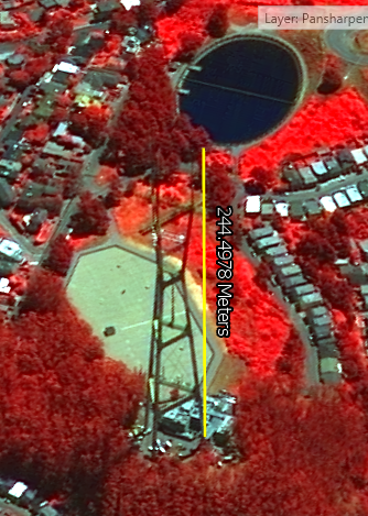

Mit den Messwerkzeugen stehen Ihnen interaktive Methoden zur Messung der Höhe von Objekten in Bilddaten zur Verfügung. Aktivieren Sie im Dialogfeld Messoptionen das Kontrollkästchen Richtung der Cursor-Bewegung für Höhenmesswerkzeuge beschränken, um die Mauszeigerbewegungen bei Höhenmessungen zu beschränken.
Die drei Höhenmesswerkzeuge funktionieren auf folgende Weise: Der erste Messpunkt wird als Endpunkt der Linie für die Beschränkung festgelegt. Der Mauszeiger kann sich so nur auf der für die Messung geeigneten Linie bewegen. Wenn beispielsweise das Messwerkzeug Höhe von der Basis zur Spitze ausgewählt wird, sollte der erste Punkt die Basis des Objekts sein. Die Bewegung des Mauszeigers wird hier auf die Senkrechte beschränkt. Dies ist relevant, wenn Objekte gemessen werden, bei denen ausgehend von der Spitze des Objekts die Position der Basis nur schwer auszumachen ist. Es mag beispielsweise einfacher sein, die Kante der Basis eines Pyramiden-Features zu bestimmen als den Mittelpunkt der Basis. Es wird ebenso Fälle geben, bei denen es schwierig ist, andere Endpunkte für die Messungen zu bestimmen. Dort kann Ihnen bei der Bestimmung eine Beschränkung helfen.
Beschränkte Messung von der Basis zur Spitze
Beschränkte Messung von der Basis zur Spitze mit einem Infrarotbild, um die Turmdetails von der Vegetation abzuheben. QuickBird-2-Bild mit freundlicher Genehmigung von DigitalGlobe

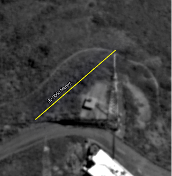

Für das Werkzeug Höhe von der Spitze zum Schatten sollte der erste Punkt die Basis des Features sein. Durch die Beschränkung kann sich der Mauszeiger nur auf dem Pfad des Schattens auf dem Boden bewegen.
