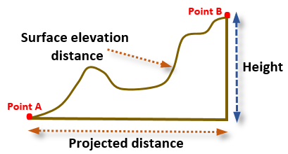

Geben Sie im Bereich Messoptionen ein Höhen-Dataset an, um genauere Entfernungs- und Höhenmessungen zu berechnen. Andernfalls handelt es sich bei der angegebenen Entfernungs- oder Höhenangabe um eine projizierte Entfernung bzw. Höhe, die ausschließlich anhand der im Bild enthaltenen Informationen ermittelt wurde.
Optimieren der Messungen mithilfe eines Höhen-Dataset
Die Entfernungsmessung wird mithilfe eines Höhen-Dataset angepasst, um eine Messung zu erhalten, die das Terrain berücksichtigt, das einen erheblichen Einfluss auf die Messung haben kann; andernfalls handelt es sich bei der angegebenen Entfernung um eine projizierte Entfernung, die ausschließlich anhand der im Bild enthaltenen Informationen gemessen wird.

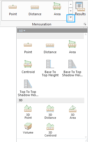

Die Messwerkzeuge befinden sich auf der Hauptregisterkarte Bilddaten in der Gruppe Messung. Blenden Sie die Galerie ein, um alle Werkzeuge anzuzeigen. Welche Messwerkzeuge zur Verfügung stehen, hängt von den Informationen in den zu den Bilddaten gehörenden Metadaten ab. An georeferenzierten Bilddaten können grundlegende Messungen durchgeführt werden. Für die Messung der Höhe eines Features ist ein Sensormodell erforderlich, und für die Messung der Höhe des Features anhand der in den Bilddaten sichtbaren Schatten sind Sonnenwinkelinformationen in den zugehörigen Metadaten erforderlich.
Galerie der Messwerkzeuge

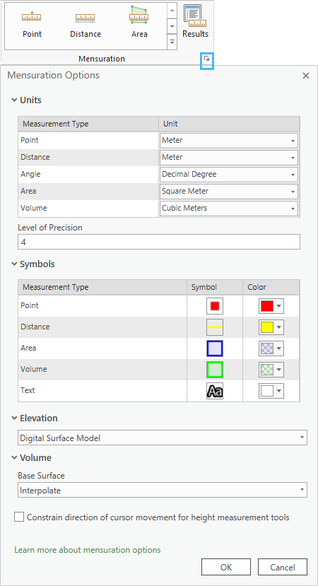

Messoptionen
Klicken Sie auf der Registerkarte Bilddaten in der Gruppe Messung auf die Schaltfläche des Startprogramms , um den Bereich Messoptionen zu öffnen.
Dialogfeld "Messoptionen"
Die Einheiten für Messtyp können im Dialogfeld Messoptionen ausgewählt werden. Darüber hinaus können Symbole und Farben für die Messtypen ausgewählt werden, und die Messgenauigkeit lässt sich durch Zuweisen eines Höhen-Dataset über die Schaltfläche "Durchsuchen" erhöhen. Es kann entweder eine Höhendatei oder die URL-Adresse eines Höhenservice angegeben werden.

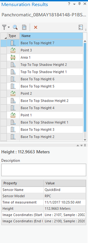

Bereich "Messergebnisse"
Messungen können im Bereich Messergebnisse angezeigt werden. Sie können den Bereich über die Registerkarte Bilddaten aufrufen.
Im Bereich Messergebnisse werden Informationen zu allen Messungen der ausgewählten Karte erfasst, wie beispielsweise Typ, Name und Beschreibung. Bei Auswahl einer Messung wird das Ergebnis dieser Messung hervorgehoben. Zudem werden weitere Metadaten zur Messung angezeigt, wie beispielsweise der Sensorname, das Sensormodell und die Zeit der Messung.
Mit den Werkzeugen oben im Bereich Messergebnisse können Sie auf eine Messung zoomen, die ausgewählte Messung löschen, den Bereich Messergebnisse öffnen und Messungen nach Typ filtern.
