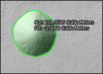

    Abtrags- und Auftragsvolumenmessungen
    Die Abtrags- und Auftragsvolumenmessungen eines Objekts, das auf einem geschummerten Höhenoberfächen-Layer digitalisiert wurde, werden dargestellt.
    Wenn Sie ein Höhenoberflächen-Dataset als Hintergrund zum Digitalisieren von Objekten für Volumenmessungen verwenden, sollten Sie es als Schummerungs-Layer rendern. Dadurch können Sie für eine bessere Digitalisierung die relevanten Features genauer erkennen.
