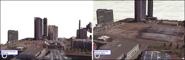

Bearbeitungsfehler in einem 2,5D- oder DSM-Mesh
In einem 2,5D- oder DSM-Mesh liegen die Fehler hauptsächlich in der horizontalen Ebene oder auf der horizontalen Oberfläche. Zu den häufigen Fehlern gehören Spitzen, wellige Oberflächen und schwebende Objekte.
Bearbeitete Fehler in einem 2D-Mesh

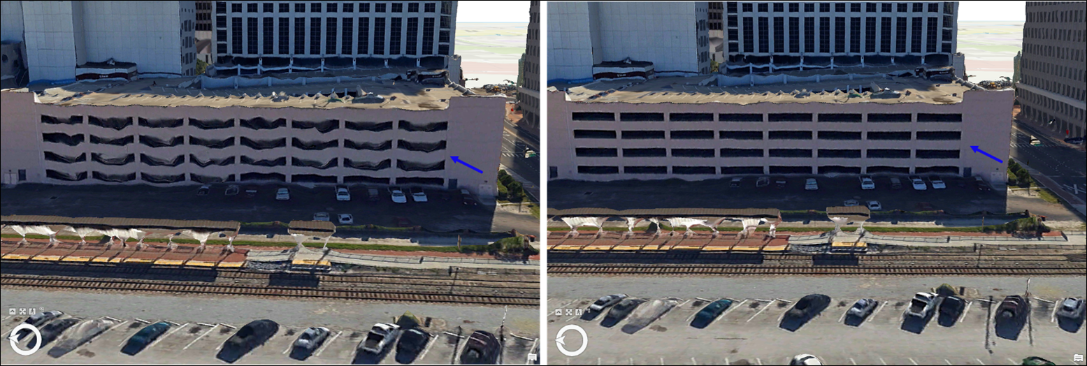

Bearbeiten von Fehlern in einem 3D-Mesh
Bearbeitete Fehler in einem 3D-Mesh
Im Folgenden wird beschrieben, wie Sie Anomalien in einem 3D-Mesh korrigieren. Für die folgenden Schritte wird davon ausgegangen, dass bereits ein 3D-Mesh-Produkt generiert wurde.

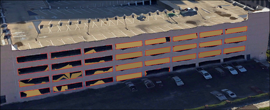

  5. Zeichnen Sie die Grenze der zu korrigierenden Anomalie nach. Klicken Sie abschließend auf F2. Klicken Sie auf der Registerkarte Bearbeiten in der Gruppe Änderungen verwalten auf Speichern, um die Änderungen zu speichern.
    Hinweis:
    Nachdem Sie den ersten Punkt digitalisiert haben und zum zweiten übergehen, kann die Linie automatisch willkürlich an einen Stützpunkt im Mesh fangen. Um das Fangen während des Digitalisierens zu deaktivieren, drücken Sie die Leertaste auf der Tastatur.
  6. Digitalisieren Sie so viele Bereiche, wie Sie für notwendig halten, um Ihr Korrekturziel zu erreichen.
    Multipatch-Bearbeitung
    Hinweis:
    Jedes zu korrigierende Feature muss separat gesammelt werden. Zum Beispiel wird in der obigen Grafik jede Fensteröffnung als separate Einheit digitalisiert, die das Multipatch-Polygon umfasst, anstatt die gesamte Gebäudefassade in einem Polygon zu digitalisieren.

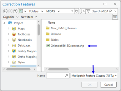

  3. Wählen Sie für Korrektur-Features das zuvor erstellte Polygon aus, das den zu korrigierenden Bereich kennzeichnet.
    Hinweis:
    Wenn Sie zur Festplatte navigieren, um den 3D-Multipatch auszuwählen, müssen Sie möglicherweise den Filter für das Fenster "Korrektur-Features" ändern, um den Multipatch im Datei-Explorer zu sehen.
    Navigieren zu den Korrektur-Features
    Hinweis:
    Wenn sowohl das Korrektur-Polygon als auch das Waterbody-Feature-Polygon angegeben sind, erhält bei Überlappungen das Waterbody-Feature Vorrang bei der Verarbeitung, und das Korrektur-Polygon wird ignoriert.
