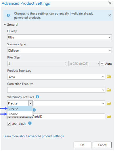

  2. Klicken Sie auf Gemeinsame erweiterte Einstellungen.
    Das Dialogfeld Erweiterte Produkteinstellungen wird angezeigt, in dem Sie Parameter definieren können, die alle zu generierenden Reality-Mapping-Produkte bestimmen. Eine detaillierte Beschreibung der erweiterten Optionen für die Produkteinstellungen erhalten Sie, wenn Sie unten im Dialogfeld auf den Link Weitere Informationen zu erweiterten Produkteinstellungen klicken.
    Dialogfeld "Erweiterte Produkteinstellungen" für die Erstellung eines 3D-Mesh
    Die Einstellungen Qualität und Szenariotyp werden automatisch durch die Anwendung festgelegt und sollten nicht geändert werden, um ein Optimum an Performance und Produktqualität zu erreichen. Wenn Sie jedoch ein Produkt mit reduzierter Auflösung generieren möchten, können Sie die Einstellung Qualität entsprechend niedriger wählen. Weiter oben im Abschnitt "Gemeinsame erweiterte Einstellungen" finden Sie weitere Informationen zur Auswirkung verschiedener Optionen für Qualität auf die Produktgenerierung.

  4. Um einen Gewässer-Feature-Layer anzugeben, klicken Sie neben Gewässer-Features auf die Schaltfläche Durchsuchen .
    Hinweis:
    Wenn innerhalb der Projektfläche Gewässer-Features wie Seen und Flüsse vorhanden sind, wird empfohlen, eine vorab erstellte 3D-Feature-Class hinzuzufügen, die diese Flächen identifiziert, und dabei mit der Einstellung Gewässer-Features diese Features im Ausgabeprodukt hydrologisch zu erzwingen. Verwenden Sie die stereoskopische Zusammenstellung in ArcGIS Image Analyst zum Generieren des 3D-Feature-Layers, der Gewässer-Features identifiziert. Dies verhindert die Bildstreckung rund um hydrologische Feature-Grenzen in der Ausgabe aufgrund von Höhenunterschieden zwischen der abgeleiteten Höhe des DSM (Digitales Oberflächenmodell) und den Feature-Class-Höhenwerten.
    Es gibt zwei Optionen für Gewässer-Features: Genau und Grob. Verwenden Sie die Option Genau, wenn das hinzugefügte 3D-Polygon, die Form der hydrologischen Features im Projektbereich genau definiert. Genaue Polygone können mithilfe der stereoskopischen Kompilation in ArcGIS Image Analyst erstellt werden. Ein genaues Gewässer-Polygon kann auch von nationalen Organisationen für die Kartenerstellung abgeleitet werden, die eine Politik der offenen Daten verfolgen. Zusätzlich kann es mithilfe einer 2D-Heads-Up-Digitalisierung aus verlässlichen, orthorektifizierten Bilddaten, die zeitlich ähnlich sind, mit Hilfe eines DEM erstellt werden.
    Verwenden Sie die Option Grob, wenn ein generalisiertes 3D-Polygon als Gewässer-Feature verwendet wird. Generalisierte Polygone können mithilfe eines Workflow für die 2D-Heads-Up-Digitalisierung erstellt werden. Wenn die 2D-Heads-Up-Digitalisierung zum Erstellen eines genauen oder groben Polygons verwendet wird, muss es in 3D (X, Y, Z) konvertiert werden, bevor es als Gewässer-Feature verwendet werden kann. Weitere Informationen zum Konvertieren eines 2D-Features in 3D finden Sie unter Einführung in 2D- und 3D-Features. Bei Verwendung eines Gewässer-Features des Typs "Grob" muss die Form des Polygons der Form des Gewässer-Features folgen, um möglichst genaue Ergebnisse zu erzielen.

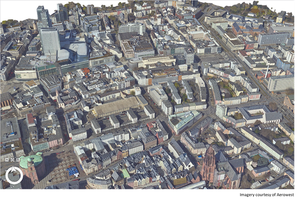

  2. Um das generierte 3D-Mesh zu visualisieren, klicken Sie mit der rechten Maustaste im Ordner Mesh auf die Datei 3D_Mesh.slpk, und klicken Sie im Dropdown-Menü auf Hinzufügen zu neuer/neuem > Lokaler Szene.
    3D-Mesh mit Gebäudefassaden
