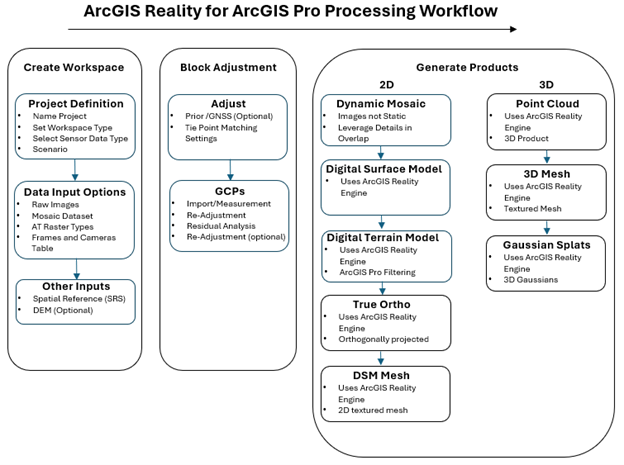

Erste Schritte mit ArcGIS Reality for ArcGIS Pro
Reality-Mapping mit ArcGIS Pro bedingt drei Hauptschritte:
  • Erstellen eines Reality-Mapping-Workspace
  • Durchführen einer Blockausgleichung zum Korrigieren geometrischer Verzerrungen in den Bilddaten
  • Generieren von Ortho-Mapping-Produkten
Überblick über ein Reality-Mapping-Projekt
Erstellen Sie zunächst ein Projekt. Erstellen Sie dann einen Reality-Mapping-Workspace. Dies ist ein Teilprojekt im ArcGIS Pro-Projekt. Im Workspace werden alle Reality-Mapping-Ressourcen verwaltet. In ihm wird eine Kartenansicht mit der Registerkarte Reality-Mapping und der Ansicht "Reality-Mapping" im Bereich Inhalt für den Reality-Mapping-Workflow geöffnet. Auf der Registerkarte Reality-Mapping werden Werkzeuge und Assistenten für die gebündelte Blockausgleichung und die Erstellung von Reality-Mapping-Produkten zur Verfügung gestellt. Die Reality-Mapping-Ansicht im Bereich Inhalt verwaltet und visualisiert die Layer der zugehörigen Daten im Reality-Mapping-Workspace.
Der Reality-Mapping-Workspace und die darin gespeicherten Daten sind von den Quelldaten abhängig. Sie können einen Reality-Mapping-Workspace für digitale Luftbilder, Drohnenbilder und Satellitenbilder erstellen. Sie können im Reality-Mapping-Assistenten einen Ordner mit Bildern zur Verfügung stellen oder ein vorhandenes Mosaik-Dataset verwenden.
Beim Erstellen des Reality-Mapping-Workspace wird die Kategorie Reality-Mapping im Bereich Katalog erstellt. Erweitern Sie diese Kategorie, um den von Ihnen erstellten Reality-Mapping-Workspace mit dem Ordner "Bilddaten", der die Quellbilder enthält, und dem Ordner "Produkte", der die Reality-Mapping-Produkte enthält, anzuzeigen.
Der Bereich Inhalt enthält eine Vielzahl von Layern für den Reality-Mapping-Workspace, z. B. "Passpunkte", "Lösungspunkte" und "Datenprodukte". Diese Layer sind leer, bis sie durch Ausführen der entsprechenden Schritte im Reality-Mapping-Workflow gefüllt werden. So wird beispielsweise der Layer "Passpunkte" nach der Blockausgleichung und der Layer "Datenprodukte" nach Ausführung der Schritte zum Generieren eines Reality-Mapping-Produkts gefüllt.
Nach dem Erstellen des Reality-Mapping-Workspace müssen Sie eine Blockausgleichung mit den Werkzeugen in den Gruppen Ausgleichen und Optimieren durchführen. Eine Blockausgleichung ist eine photogrammetrische Technik, bei der eine Transformation für einen Bereich (einen Block) berechnet wird, und zwar basierend auf der photogrammetrischen Beziehung zwischen überlappenden Bildern, Bodenpasspunkten (GCPs), einem Kameramodell und Höhendaten.
Die Blockausgleichung ist ein wichtiger Schritt im Orthorektifizierungsprozess, und die Qualität der Reality-Mapping-Produkte hängt von der Genauigkeit der bei der Ausgleichung verwendeten Verknüpfungs- und Bodenpasspunkte (GCPs) ab. Überlappende Bilddaten sind erforderlich. Dabei werden die besten Ergebnisse mit einer Überlappung von 80 Prozent in einem Streifen der Bilddaten und 80 Prozent zwischen Streifen von Bilddaten erreicht. In der folgenden Tabelle sind die erforderlichen Überlappungsprozentpunkte für verschiedene Terraintypen aufgeführt.

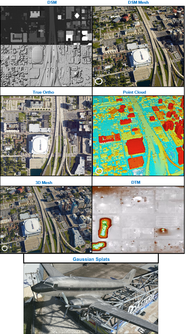

Generieren von Reality-Mapping-Produkten
Nachdem die Bilddaten ausgeglichen wurden, können Sie mit den Werkzeugen in der Gruppe Produkt Reality-Mapping-Produkte generieren. Abhängig vom Produkttyp können Sie DSM-, DTM-, True-Ortho-, DSM-Mesh-, Punktwolken-, 3D-Mesh- und Gaussian-Splatting-Produkte erstellen. Mit jedem Werkzeug für die Produktgenerierung wird ein Assistent geöffnet, der Sie durch das Erstellen des angegebenen Reality-Mapping-Produkts führt.
Produkterstellungswerkzeuge
  • Mehrere Produkte: Der Assistent "Mehrere Produkte" führt Sie durch den Workflow zum Erstellen eines oder mehrerer Reality-Mapping-Produkte in einem einzigen Vorgang. Alle verfügbaren Produkte enthalten ein DSM, ein True-Ortho, ein DSM-Mesh, eine Punktwolke, ein High-Fidelity-3D-Mesh und ein Gaussian-Splatting. Sie können für jedes Produkt Parameter, z. B. das Format und den Ausgabetyp, anpassen. Wenn 3D-Produkte, z. B. Punktwolke, 3D-Mesh, oder Gaussian-Splatting, erforderlich sind, wird empfohlen, die Einstellungen für Qualität und Pixelgröße nicht zu ändern, da dies die Produktqualität verringern kann. Alle abgeleiteten Produkten werden in den entsprechenden Ordnern unter der Kategorie Reality-Mapping im Bereich Katalog gespeichert.
  • DSM: Ein DSM ist ein erstes Oberflächenhöhenprodukt, das die Höhe von Objekten auf der Oberfläche, z. B. von Bäumen und Gebäuden, enthält. Verwenden Sie es nicht für die Orthorektifizierung, es sei denn, die Quellbilddaten weisen die Nadir-Perspektive auf oder enthalten keine oberirdischen Features. Ein DSM wird mit photogrammetrischen Methoden aus überlappenden Paaren von Luftbilddaten oder Satellitenbildern abgeleitet.
    Der DSM-Assistent führt Sie durch den Prozess der Höhengenerierung. Parameter wie Qualität und Pixelgröße werden im Abschnitt Gemeinsame erweiterte Einstellungen des Assistenten festgelegt und anhand des verarbeiteten Sensortyps und weiterer Parameter automatisch definiert. Es wird empfohlen, die Einstellungen für Pixelgröße und Qualität nicht zu ändern, da dies die Verarbeitungsdauer erhöhen oder die Qualität der generierten 3D-Produkte verringern kann. Das DSM-Produkt wird nach der Produktgenerierung unter der Kategorie Reality-Mapping im Bereich Katalog im Ordner "DEMs" gespeichert.
  • DTM: Digitales Modell der Höhe der Erdoberfläche, das automatisch bestimmt wird, um Objekte oberhalb der Bodenoberfläche, z. B. Bäume, Gebäude, Fahrzeuge usw., zu entfernen. Ein DTM wird auch als Höhenmodell der nackten Erdoberfläche bezeichnet und dient zum Erzeugen von Orthofotos und Orthomosaiken.
  • True-Ortho: True-Ortho bezeichnet ein orthorektifiziertes Bild, in dem Oberflächenelemente und Elemente über der Oberfläche orthogonal projiziert sind und das keine perspektivische Verzerrung von Gebäuden oder Features aufweist. Sie legen im True-Ortho-Assistenten Parameter fest, die definieren, wie das True-Ortho-Produkt erstellt wird. Zum Erstellen eines True-Ortho-Bildes ist ein DSM erforderlich, das aus dem ausgeglichenen Block von Bildern abgeleitet wurde. Deshalb wird beim True-Ortho-Prozess ein DSM generiert, auch wenn es nicht zuvor als Produkt ausgewählt wurde. Das ausgegebenen True-Ortho-Bild wird im Bereich Katalog unter der Kategorie Reality-Mapping im Ordner "Orthos" gespeichert.
  • DSM-Mesh: Ein DSM-Mesh ist ein 2,5D-Modell des Projektbereichs mit Textur, in dem ausgeglichene Bilder auf einer TIN-Version (Triangulated Irregular Network) des DSM drapiert sind, das aus den überlappenden Bildern im ausgeglichenen Block extrahiert wurde. Der DSM-Mesh-Assistent vereinfacht die Erstellung des DSM-Mesh-Produkts durch einen optimierten Workflow mit vorkonfigurierten Parametern zum Erstellen einer Ausgabe in akzeptabler Qualität. Das DSM-Produkt wird im Bereich Katalog unter der Kategorie Reality-Mapping im Ordner Meshes gespeichert.
  • Punktwolke: Eine Punktwolke ist ein Modell der Projektfläche, das durch 3D-Punkte hoher Dichte in RGB-Farben definiert ist. Die 3D-Punkte werden aus den überlappenden Bildern im Block extrahiert. Im Fenster Punktwolke können Sie eine Punktwolke hoher Dichte für den Projektbereich generieren. Die generierte Punktwolke wird im Bereich Katalog unter der Kategorie Reality-Mapping im Ordner Punktwolken gespeichert.
  • 3D-Mesh: Ein 3D-Mesh ist ein 3D-Modell der Projektfläche mit Textur, in dem die Boden-Feature-Fassaden und oberirdischen Feature-Fassaden verdichtet und genau rekonstruiert werden. Das 3D-Mesh kann aus jedem Winkel betrachtet werden, um eine realistische und genaue Darstellung der Projektfläche zu erhalten. Der 3D-Mesh-Assistent vereinfacht mit vordefinierten, sensorbasierten Parametern für die Generierung hochwertiger Meshes den 3D-Mesh-Workflow. Das generierte 3D-Mesh wird im Bereich Katalog unter der Kategorie Reality-Mapping im Ordner Meshes gespeichert.
  • Gaussian-Splatting: Mit Gaussian-Splatting werden Punkte in einer dichten 3D-Punktwolke mit einer Gauß'schen Verteilung gerendert. Mithilfe von maschinellem Lernen werden High-Fidelity-3D-Szenen rekonstruiert, um feine Details, z. B. dünne Strukturen, zu erfassen. Erstellen Sie für optimale Ergebnisse diese Layer aus Luftbilddaten oder Drohnenbildern, die aus mehreren Winkeln erfasst wurden. Satellitenbilder werden für diesen Layer nicht unterstützt. Gaussian-Splatting wird im 3D Tiles-Format bereitgestellt und kann mit Scene Viewer angezeigt werden.

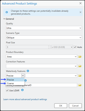

Option "Gemeinsame erweiterte Einstellungen"
Ein wichtiger Aspekt der Generierung von Reality-Mapping-Produkten ist die Parameterdefinition. Es können verschiedene Parameter festgelegt werden, um die Ausdehnung, Dichte und Auflösung des zu generierenden Produkts zu definieren. Mit der Option Gemeinsame erweiterte Einstellungen, auf die über die Produktassistenten zugegriffen wird, wird das Fenster Erweiterte Produkteinstellungen geöffnet. Dieses enthält Parameter, die sich auf die Qualität aller in einer Reality-Mapping-Sitzung generierten Produkte auswirken. Das Fenster Erweiterte Produkteinstellungen ist in zwei Abschnitte unterteilt: Allgemein und 2D-Produkte.
Allgemein
Mit den Einstellungen unter Allgemein legen Sie die Qualität sowie die Projekt- und Produktmerkmale fest. Diese Einstellungen beeinflussen die Generierung von 2D- und 3D-Produkten. Im Folgenden werden die einzelnen Einstellungen beschrieben und Empfehlungen zu den Einstellungen gegeben.
  • Qualität: Bezieht sich auf die Auflösung des Bildes, die von der App zum Erstellen der abgeleiteten Produkte verwendet wird. Die Auflösung des Eingabebildes beeinflusst die Dichte und Auflösung der Punktwolke und der zu erstellenden Mesh-Produkte. Die Qualitätseinstellung wird automatisch durch die Reality-Mapping-App anhand von Informationen wie Sensortyp, Szenario-Einstellungen und prozentuale Überlappung festgelegt. Im Folgenden werden die Optionen für die Einstellung Qualität aufgeführt.
    • Ultra: Erzeugt Produkte mit der höchsten Dichte und der maximalen Auflösung. Diese Einstellung wird hauptsächlich beim Verarbeiten von Standardprojekten mit digitalen Luftbildern verwendet. Die Verarbeitung von Bilddaten mit dieser Option ist besonders ressourcenintensiv und zeitaufwendig. Deshalb wird empfohlen, keine gemeinsam genutzte oder für andere Aufgaben genutzte Ressource, sondern eine spezielle Workstation für die Bildverarbeitung zu verwenden.
    • Hoch: Erzeugt Produkte, deren Pixelgröße per Downsampling auf das Zweifache der Quellauflösung erhöht wurde. Die Dichte der generierten Punktwolke ist bei digitalen Luftbilddaten etwa um den Faktor vier und bei Drohnenbilddaten etwa um den Faktor 2,5 geringer als bei Verwendung der Option Ultra. Die Verarbeitung erfolgt schneller und die Speicheranforderungen für die abgeleiteten Produkte sind geringer als bei Verwendung der Option Ultra.
  • Szenario: Legt die Flugkonfiguration der zu verarbeitenden Bilder fest. Im Folgenden werden die Optionen für die Einstellung Szenario aufgeführt.
    • Drohne: Wird für Drohnenbilddatenprojekte empfohlen, die eine Kombination von Nadir- und Schrägluft-Bilddaten sowie Drohnenbilddaten enthalten können.
    • Nadir: Wird für Bilder empfohlen, bei deren Erfassung die optische Achse des Sensors rechtwinklig zum Boden ausgerichtet ist. Die Option Nadir wird empfohlen, wenn digitale Standard-Luftbilddaten verarbeitet werden, die mit einer Nadir-Flugkonfiguration aufgenommen wurden. Wenn die zu verarbeitenden Luftbilddaten aus Nadir- und Schrägluft-Bilddaten bestehen, wird empfohlen, beim Generieren abgeleiteter Produkte die Nadir-Luftbilder gesondert zu verarbeiten. Dies gewährleistet eine optimale Verarbeitungsdauer.
    • Schrägluftbild: Wird für die Verarbeitung von Bilddaten empfohlen, deren Bilder mit geneigter optischer Achse aufgenommen wurden. Die Option wird für die Generierung von 3D-Produkten, z. B. Punktwolken und 3D-Meshes, verwendet.
  • Pixelgröße: Bezeichnet die Zellengröße der zu generierenden Raster-Produkte, z. B. True-Ortho und DSM. Diese Einstellung wirkt sich nicht auf die Dichte der Auflösung der Punktwolken- oder Mesh-Produkte aus. Die Pixelgröße abgeleiteter Produkte kann manuell festgelegt oder automatisch durch die Anwendung bestimmt werden.
Die Automatische Bestimmung ist die Standardeinstellung. Die automatisch bestimmte Pixelgröße des Produkts basiert auf verschiedenen Faktoren, z. B. Auflösung des Quellbildes sowie Qualitäts- und Szenarioeinstellungen, sodass eine optimale Performance und Produktqualität erzielt werden. Es wird empfohlen, den Wert für die Pixelgröße nur dann zu ändern, wenn zum Erfüllen der Projektanforderungen eine bestimmte Pixelgröße des Produkts erforderlich ist. Führen Sie die folgenden Schritte aus, um die Pixelgröße des Ausgabeprodukts manuell festzulegen:
  1. Deaktivieren Sie das Kontrollkästchen Automatisch für die Pixelgröße.
  2. Wählen Sie in der Dropdown-Liste Pixelgröße den Eintrag Meter aus.
  3. Geben Sie im Eingabefeld die erforderliche Pixelgröße ein.
Hinweis:
Um ein Produkt mit geringerer Auflösung zu erstellen, verwenden Sie nicht die Einstellung Pixelgröße, sondern die Einstellung Qualität. Wenn die Option Ultra in eine Option für geringere Qualität geändert wird, erfolgt mit jeder ausgewählten Qualitätsoption ein automatisches Downsampling (Verdoppeln) der Pixelgröße. Auf diese Weise wird die generierte Punktdichte verringert, während die Genauigkeit in der Tiefe linear skaliert wird, um eine optimale Performance und einen schnelleren Workflow sicherzustellen.

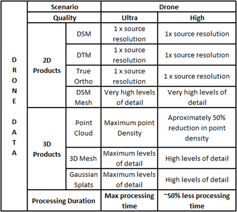

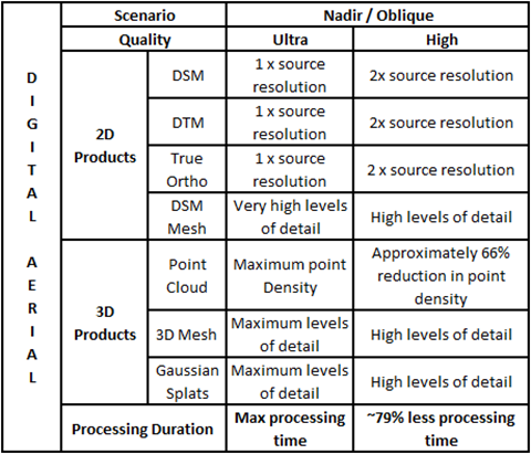

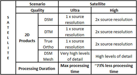

In den folgenden Tabellen werden die potenziellen Auswirkungen verschiedener Optionen für Qualität und Szenario beim Erstellen abgeleiteter Produkte mit jeweils unterschiedlicher Auflösung für verschiedene Sensortypen beschrieben.
Einstellungen für die Produktqualität und die Performance der Verarbeitung für Drohnenbilddaten
Einstellungen für die Produktqualität und die Performance der Verarbeitung für digitale Luftbilddaten
Einstellungen für die Produktqualität und die Performance der Verarbeitung für Satellitenbilder
Hinweis:
Die obigen Tabellen enthalten relative Vergleiche der unterschiedlichen Produkteinstellungen für Qualität und Performance. Der relative Vergleich im Hinblick auf die Verarbeitungsdauer stimmt je nach Computerressourcen, Systemeinrichtung, Netzwerk und Dataset-Merkmalen wie Größe, Anzahl von Bändern, Speicher und anderen Aspekten nicht mit der tatsächlichen Performance der Verarbeitung überein.
Die obigen Schätzungen gelten nicht für Gaussian-Splatting-Produkte.
  • Produktgrenze: Eingabe eines Shapefile, um die Ausdehnung des Ausgabeprodukts zu definieren und die Verarbeitungsdauer zu reduzieren. Es wird empfohlen, vor dem Erstellen abgeleiteter Produkte eine Produktgrenze einzugeben.
  • Korrektur-Features: Eingabe eines Shapefile zum Korrigieren von Fehlern im DSM, z. B. zum Vereinfachen von Gebäudeformen. Dies verbessert die Ausgabequalität der True-Ortho- und Mesh-Produkte.
  • Gewässer-Features: Eingabe von 3D-Shapefiles für die hydrologische Beschränkung von Features, z. B. Seen und breite Flüsse, die sich innerhalb der Projektfläche befinden. Wenn in der Projektfläche Wasser-Features vorhanden sind, fügen Sie Gewässer-Features hinzu, um die Qualität der abgeleiteten Produkte zu verbessern. Beim Hinzufügen eines Gewässer-Features zum Projekt gibt es zwei Optionen: Genau und Grob.
    Parameter "Gewässer-Features"
    Verwenden Sie die Option Genau beim Hinzufügen eines 3D-Polygons, das die Form der hydrologischen Features im Projektbereich genau definiert. Genaue Polygone können mit der Anwendung 3D-Stereokartenerstellung in ArcGIS Pro oder bei Verwendung der 2D-Heads-Up-Digitalisierungswerkzeuge mit verlässlichen, orthorektifizierten Bilddaten erstellt werden, die zeitlich ähnlich sind.
    Verwenden Sie die Option Grob, wenn ein generalisiertes 3D-Polygon als Gewässer-Feature verwendet wird. Generalisierte Polygone können mithilfe des Workflow für die 2D-Heads-Up-Digitalisierung erstellt werden. Wenn die 2D-Heads-Up-Digitalisierung zum Erstellen eines genauen oder groben Polygons verwendet wird, muss es in 3D (X, Y, Z) konvertiert werden, bevor es als Gewässer-Feature verwendet werden kann. Weitere Informationen zum Konvertieren eines 2D-Features in 3D finden Sie unter Abrufen von Z-Werten aus einer Höhenoberfläche. Sie können auch das Geoverarbeitungswerkzeug Shape interpolieren verwenden.
    Ohne ein Gewässer-Feature-Shapefile werden die Oberflächen von Seen möglicherweise sehr unregelmäßig dargestellt, und dies kann die Produktqualität beeinträchtigen. Es ist wichtig, dass die Höhe der Gewässer-Features mit der Terrainhöhe der im Projekt beschränkten Features übereinstimmt. Abweichungen der Höhe führen zu Verzerrungen, z. B. Bildstreckung, im Ausgabeprodukt. Mit der App Stereokartenerstellung in ArcGIS Image Analyst können genaue Gewässer-Feature-Polygone abgeleitet werden.
  • Verarbeitungsordner: Hier können Sie den temporären Reality-Mapping-Speicherort auf dem Datenträger festlegen. Für diesen Speicherort wird ein SSD-Laufwerk empfohlen, dessen freier Speicher 10-mal größer als die Gesamtgröße der zu verarbeitenden Bilder ist.
  • LIDAR verwenden: Wenn diese Option aktiviert ist, kann mit LIDAR-Daten die Generierung von True-Orthos, DSMs, DSM-Meshes und 3D-Meshes unterstützt werden. LIDAR-Daten, die gleichzeitig mit den zu verarbeitenden Bildern erfasst werden, lassen sich während der Workspace-Erstellung in den Reality-Mapping-Workflow integrieren, um die Qualität der True-Ortho-, DSM-, DSM-Mesh- und 3D-Mesh-Produkte zu verbessern. Diese Option ist nicht verfügbar, wenn dem Workspace zuvor keine LIDAR-Punktwolkendaten und LIDAR-Trajektorie-Daten hinzugefügt wurden.
