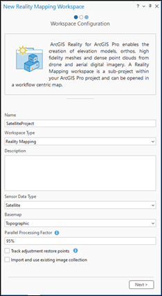

  1. Klicken Sie auf der Registerkarte Bilddaten auf Neuer Workspace.
  2. Geben Sie auf der Seite Workspace-Konfiguration einen Namen für den Workspace ein.
  3. Stellen Sie sicher, dass Workspace-Typ auf Reality-Mapping festgelegt ist.
  4. Wählen Sie in der Dropdown-Liste Sensor-Datentyp die Option Satellit aus.
  5. Zusätzlich können Sie in der Dropdown-Liste Grundkarte eine Grundkarte als Hintergrund für die Bildsammlung auswählen.
  6. Legen Sie optional den Wert Faktor für parallele Verarbeitung des Workspace fest. Der Standardwert 50 % bedeutet, dass die Hälfte der gesamten CPU-Kerne für die Reality-Mapping-Verarbeitung verwendet wird.
  7. Aktivieren Sie optional das Kontrollkästchen Ausgleichspunkte zum Wiederherstellen verfolgen, um Ihren Workspace in einen früheren Zustand zurückversetzen zu können.
  8. Aktivieren Sie optional das Kontrollkästchen Vorhandene Bildsammlung importieren und verwenden, um ein vorhandenes Mosaik-Dataset zu importieren und zu verwenden. Weitere Informationen finden Sie unter Erstellen eines Reality-Mapping-Workspace aus einem Mosaik-Dataset.
    Assistent "Neuer Reality-Mapping-Workspace" mit der Seite "Workspace-Konfiguration"

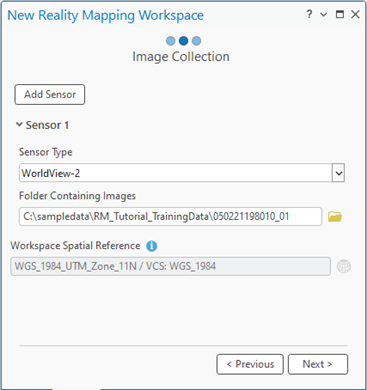

  10. Wählen Sie auf der Seite Bildsammlung aus dem Dropdown-Menü Sensortyp einen geeigneten Sensortyp in der Liste der Satellitensensoren aus.
  11. Klicken Sie unter Ordner mit Bildern auf die Schaltfläche Durchsuchen, navigieren Sie zum Ordner mit den Bildern, wählen Sie ihn aus, und klicken Sie auf OK.
    Die Informationen zum unterstützten Workspace-Raumbezug werden automatisch ausgefüllt, und die Option zum manuellen Hinzufügen von Raumbezugsdaten ist nicht verfügbar. Wenn das System den geeigneten Raumbezug nicht automatisch bestimmen kann, ist die manuelle Eingabe dieser Informationen aktiviert.
  12. Wenn der entsprechende Raumbezug nicht automatisch festgelegt wurde, klicken Sie unter Raumbezug auf die Schaltfläche Durchsuchen , und wählen Sie ein Kartenreferenzsystem, ein vertikales Koordinatensystem und legen Sie die Koordinaten Aktuellen XY-Wert und Aktueller Z-Wert für das Projekt fest.
    Beim Verarbeiten von Satellitenbildern in Reality-Mapping muss das planimetrische (XY-)Koordinatensystem mithilfe des Bezugsrahmens WGS84 UTM definiert werden, und als vertikales Koordinatensystem muss WGS84 verwendet werden.
  13. Klicken Sie auf OK, um das Fenster Raumbezug zu schließen.
  14. Klicken Sie auf Weiter.
    Seite "Bildsammlung"

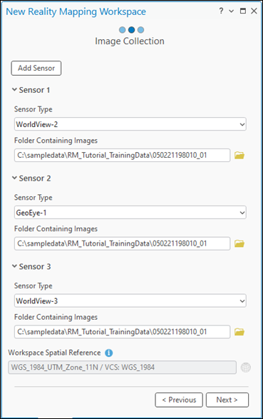

  15. Wenn Sie mit Multi-Sensor-Satellitenbilddaten arbeiten, klicken Sie auf die Schaltfläche Sensor hinzufügen, um weitere Sensortypen hinzuzufügen.
  16. Wiederholen Sie die Schritte 10 bis 12, um zusätzliche Sensorparameter zu definieren.
    Fügen Sie mehrere Sensoren zu einer Bildsammlung hinzu.

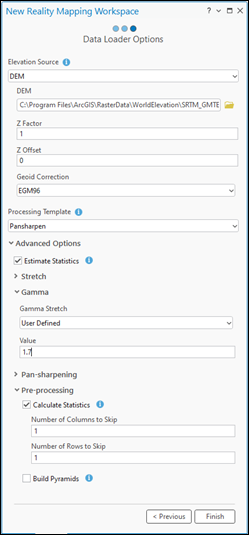

  18. Geben Sie auf der Seite Data Loader-Optionen einen Wert für ** Höhenquelle** an, oder verwenden Sie das Standard-DEM.
  19. Legen Sie bei Verwendung eines DEM als Höhenquelle den Wert Geoid-Korrektur fest.

  21. Blenden Sie den Abschnitt Erweiterte Optionen ein.
    Die verfügbaren Optionen variieren je nach der ausgewählten Verarbeitungsvorlage. Wenn zum Beispiel eine AComp-Vorlage (atmosphärische Kompensation) ausgewählt wurde, dann sind die Optionen Streckung und Gamma nicht verfügbar. Bei einer Verarbeitungsvorlage jedes anderen Typs stehen sie jedoch zur Verfügung.
  22. Blenden Sie Gamma ein.
  23. Wählen Sie für Gamma-Streckung die Option Benutzerdefiniert im Dropdown-Menü aus, und geben Sie einen geeigneten Wert an.
    Zum Beispiel funktioniert 1.7 bei Maxar- und Airbus-Bilddaten gut.
  24. Blenden Sie Vorverarbeitung ein.
  25. Stellen Sie sicher, dass das Kontrollkästchen Statistiken berechnen aktiviert ist.
    Hinweis:
    Wenn zuvor mit dem Werkzeug Pyramiden und Statistiken berechnen bereits Statistiken berechnet wurden, kann dieser Schritt übersprungen werden.
  26. Stellen Sie sicher, dass für Anzahl der zu überspringenden Spalten und Anzahl der zu überspringenden Zeilen der Wert 1 festgelegt ist.
    Seite "Data Loader-Optionen"
  27. Übernehmen Sie alle anderen Standardwerte, und klicken Sie auf Fertig stellen, um den Workspace zu erstellen.
