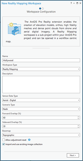

  1. Klicken Sie auf der Registerkarte Bilddaten auf Neuer Workspace.
  2. Geben Sie auf der Seite Workspace-Konfiguration einen Namen für den Workspace ein.
  3. Stellen Sie sicher, dass Workspace-Typ auf Reality-Mapping festgelegt ist.
  4. Wählen Sie aus der Dropdown-Liste Sensor-Datentyp einen Typ aus, der mit den vom Mosaik-Dataset verwalteten Daten übereinstimmt.
Der Szenariotyp wird automatisch gemäß des ausgewählten Wertes für den Sensor-Datentyp festgelegt. Es wird empfohlen, diese Einstellung nicht zu ändern.
Wenn Sensor-Datentyp auf Luftbild – digital festgelegt ist, passen Sie die Werte für Vorwärtsüberlappung und Seitwärtsüberlappung an, falls erforderlich.
  1. Legen Sie optional den Wert Faktor für parallele Verarbeitung des Workspace fest. Der Standardwert 50 % bedeutet, dass die Hälfte der gesamten CPU-Kerne für die Reality-Mapping-Verarbeitung verwendet wird.
  2. Aktivieren Sie das Kontrollkästchen Vorhandene Bildsammlung importieren und verwenden, und klicken Sie auf Weiter.
    Seite "Workspace-Konfiguration" für Mosaik-Datasets
