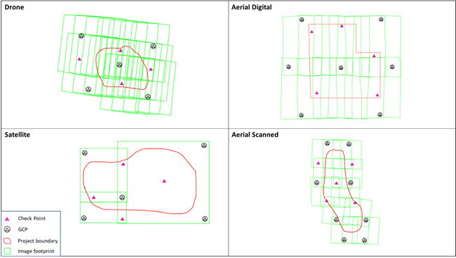

Die Verteilung der GCPs in einem photogrammetrischen Block ist für die Genauigkeit des ausgeglichenen Blocks wichtig. Passpunkte, die um den Umfang des Blocks herum verteilt sind, haben einen größeren Einfluss auf die Ausgleichsgenauigkeit als Passpunkte in der Nähe des Blockmittelpunktes. In der nachfolgenden Abbildung sind die empfohlenen GCP-Positionen vor der Blockausgleichung dargestellt.
Empfohlene GCP-Verteilung

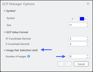

    Begrenzung der Bildpaarauswahl
    Führen Sie die folgenden Schritte aus, um eine Begrenzung der Bildpaarauswahl festzulegen:
    1. Klicken Sie auf die Schaltfläche Optionen im GCP-Manager Optionen im GCP-Manager.
    2. Definieren Sie im Abschnitt Begrenzung der Bildpaarauswahl einen Wert für die Begrenzung der Bildpaarauswahl, und drücken Sie dann die Eingabetaste.
    3. Klicken Sie auf OK, um die Änderungen zu übernehmen und das Fenster Optionen im GCP-Manager zu schließen.

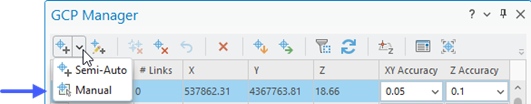

  8. Klicken Sie im Fenster GCP-Manager auf die Schaltfläche Halbautomatisch Halbautomatisch, um das halbautomatische Werkzeug zum Taggen von GCPs zu verwenden, oder klicken Sie in der Dropdown-Liste auf die Schaltfläche Manuell Manuell, um sie manuell zu taggen.
    Hinzufügen von GCPs halbautomatisch oder manuell
    Hinweis:
    Um die Option Halbautomatisch zu verwenden, klicken Sie in der Vorschau im Fenster GCP-Manager auf den GCP im ersten Bild. Der GCP wird dann automatisch in allen aufgelisteten überlappenden Bildern identifiziert und getaggt. Wenn Sie die Option Manuell für die GCP-Sammlung verwenden, müssen Sie den GCP in den überlappenden Bildern manuell identifizieren und taggen.

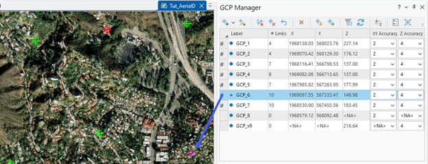

  10. Navigieren Sie zu einem identifizierbaren Feature in den Referenzbilddaten und klicken Sie darauf.
    Über dem Feature in der Karte wird ein rotes Kreuz angezeigt, und es wird ein neuer GCP-Eintrag im Fenster GCP-Manager eingegeben.
  11. Suchen Sie im Fenster GCP-Manager nach dem entsprechenden GCP-Feature im Image-Viewer, und klicken Sie auf das Feature, um einen Verknüpfungspunkt zu platzieren.
    Die Verknüpfungspunkte für alle übrigen überlappenden Bilder werden automatisch berechnet.
    Wenn ein Verknüpfungspunkt einem Bild hinzugefügt wurde, ändert sich die Farbe des Kreuzsymbols am Bildnamen in der Bildanzeige und in der 2D-Karte von Grau in Blau, und die Farbe des GCP-Symbols ändert sich von Rot in Grün. Das bedeutet, dass der GCP gemessen oder getaggt wurde. Um die Position eines getaggten Punktes zu ändern oder neu zu taggen, klicken Sie auf die bevorzugte GCP-Position im Bild.
  12. Wiederholen Sie Schritte 6 bis 10, bis eine ausreichende Zahl von GCPs erfasst worden ist.

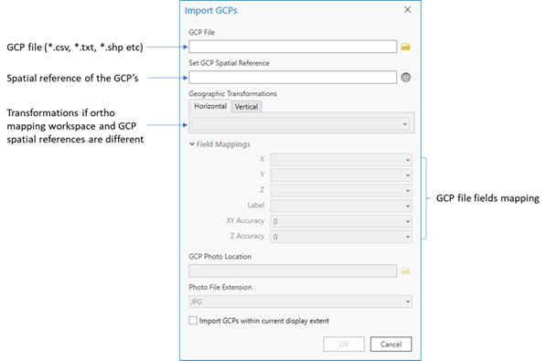

  1. Klicken Sie auf das Dropdown-Menü Bodenpasspunkte verwalten, und klicken Sie auf die Schaltfläche Bodenpasspunkte importieren Bodenpasspunkte importieren.
    Daraufhin wird das Dialogfeld GCPs importieren angezeigt.
  2. Klicken Sie für GCP-Datei auf die Schaltfläche Durchsuchen Durchsuchen, und navigieren Sie zum Speicherort der GCP-Datei.
    Bei der GCP-Datei kann es sich um eine .csv- oder .txt-Datei, eine Feature-Class oder ein Shapefile handeln. Die GCP-Datei muss die Felder Label, X coordinate, Y coordinate, Z coordinate, XY accuracy und Z accuracy enthalten.
  3. Navigieren Sie unter GCP-Raumbezug festlegen zu den horizontalen und vertikalen Koordinatensystemen der GCPs, und geben Sie sie an.
    Wenn das Koordinatensystem der GCPs sich von dem des Reality-Mapping-Workspace unterscheidet, legen Sie die horizontalen und vertikalen geographischen Transformationen fest, die angewendet werden sollen.
  4. Geben Sie unter Feldzuordnungen die Felder in der GCP-Datei an, die den aufgeführten Parametern für die Feldzuordnung entsprechen.
  5. Wenn in den GCP-Daten Fotos der Positionen enthalten sind, an denen GCPs gemessen wurden, navigieren Sie unter Speicherort des GCP-Fotos zu dem Ordner mit diesen Fotos, und wählen Sie ihn aus.
    Der Name des Fotos muss dem Feldwert Label des GCP entsprechen. Sind mehrere Fotos für die einzelnen GCPs vorhanden, muss der Name des Fotos eine Zahl enthalten, die als eindeutige Kennung an das Feld Label angehängt wird. GCP20_1.jpg und GCP20_2.jpg sind beispielsweise Fotos für GCP20.
  6. Optional können Sie das Kontrollkästchen aktivieren, um nur die GCPs zu importieren, die innerhalb der aktuellen Anzeigeausdehnung liegen. Andernfalls werden alle GCPs importiert.
  7. Klicken Sie auf OK.
Dialogfeld "Bodenpasspunkte importieren"

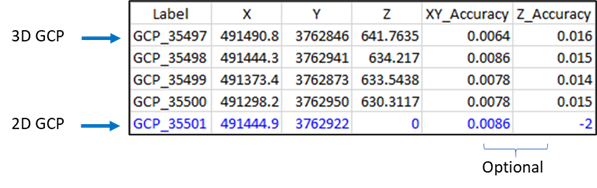

2D-GCPs, die in einer .csv-Datei hinzugefügt wurden, müssen im weiter unten beschriebenen Format vorliegen. 1D-GCPs können in einer .csv-Datei nicht hinzugefügt werden. Zum Hinzufügen von 1D-GCPs muss stattdessen der Workflow verwendet werden, der weiter oben im Abschnitt zum manuellen Hinzufügen von GCPs in den Schritten 6 bis 9 beschrieben ist.
Format für GCPs in einer CSV-Datei

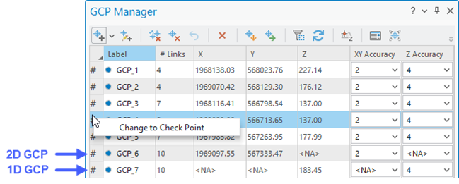

  2. Klicken Sie mit der rechten Maustaste auf den GCP, und klicken Sie auf In Kontrollpunkt ändern aus.
Ändern eines GCP in einen Prüfpunkt
Die Prüfpunkte werden als rosafarbene Dreiecke im Reality-Mapping-Workspace angezeigt, und das Beschriftungssymbol im Fenster GCP-Manager ändert sich von einem blauen Kreis in ein blaues Dreieck. Um mehrere GCPs in Prüfpunkte umzuwandeln, wählen Sie die GCPs aus, indem Sie die STRG-Taste gedrückt halten, während Sie auf die einzelnen GCPs in der Liste klicken. Klicken Sie mit der rechten Maustaste auf die Gruppe der ausgewählten Punkte, um den GCP-Typ zu ändern.
