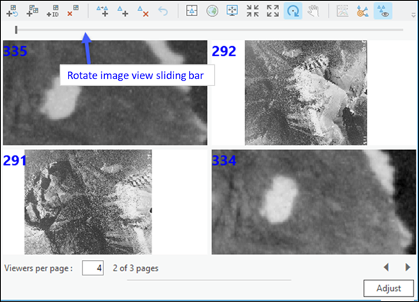

Drehung festlegen
Drehen
Die ausgewählte Bildvorschau drehen

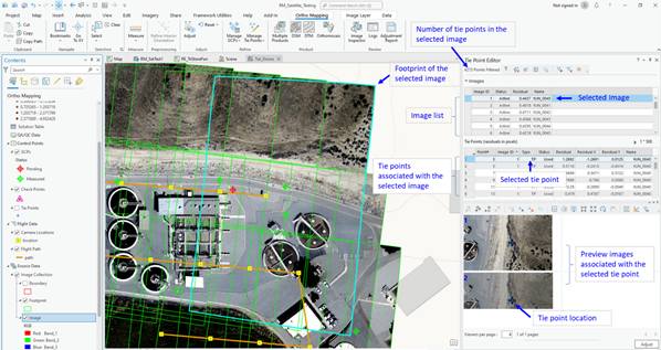

Arbeiten mit dem Verknüpfungspunkt-Editor
Im Fenster Verknüpfungspunkt-Editor können Sie Verknüpfungspunkte filtern, hinzufügen und entfernen, um die Bildverbindungen und die Ausgleichungsgenauigkeit zu verbessern. Klicken Sie auf die Schaltfläche Verknüpfungspunkte analysieren , um eine Coverage-Feature-Class und eine Überlappungs-Polygon-Feature-Class zu erstellen. Diese werden unter QA/QK-Daten hinzugefügt und in die Bild-Inspektor-Tabelle aufgenommen. Anhand der beiden Feature-Classes können Sie besser feststellen, ob Sie über genügend Verknüpfungspunkte verfügen und wo weitere hinzugefügt werden müssen. Um Verknüpfungspunkte für bestimmte Bereiche in einer Bildsammlung hinzuzufügen oder mit verschiedenen Parametern neu zu berechnen, führen Sie das Werkzeug Verknüpfungspunkte neu berechnen aus. Das Generieren der Positionen von Verknüpfungspunkten auf der Karte kann zeitaufwendig sein, insbesondere bei der Arbeit mit großen Projekten. In diesem Fall können Sie nach dem ersten Ausgleichungsprozess die Schaltfläche Verknüpfungspunkte neu projizieren im Dropdown-Menü Verknüpfungspunkte verwalten verwenden.
Hinweis:
Wenn Sie Verknüpfungspunkte während des Ausgleichungsprozesses neu projizieren möchten, klicken Sie auf die Schaltfläche Verknüpfungspunkte neu projizieren im Fenster Ausgleichen.
Mit diesen Werkzeugen werden die Passpunkte im Reality-Mapping-Workspace aktualisiert. Klicken Sie auf Ausgleichen, um Änderungen zu übernehmen und die Bildsammlung zu aktualisieren.
Filtern und Bearbeiten von Verknüpfungspunkten mit einer Attributabfrage
Das Ziel der Bearbeitung von Verknüpfungspunkten besteht darin, relative und absolute Ausrichtungsfehler zu reduzieren und die Genauigkeit von abgeleiteten Produkten zu verbessern. Die Bearbeitung von Verknüpfungspunkten ist ein iterativer Prozess, der die manuelle Bearbeitung (Neupositionierung, Hinzufügen und Löschen) von Verknüpfungspunkten, die erneute Durchführung der Ausgleichung, die Analyse der Ausgleichsresiduen und die Wiederholung des Prozesses umfasst, bis ein akzeptables Ergebnis oder ein zulässiger Fehler erreicht ist. Die Bearbeitung von Verknüpfungspunkten ist unter den folgenden Umständen erforderlich:
  • Der Reprojektionsfehler der Ausgleichung ist größer als 1 Pixel oder als die Projektanforderungen.
  • Es wurden nicht genügend Punkte generiert.
  • Die generierten Verknüpfungspunkte wurden nicht gleichmäßig genug verteilt.
Gehen Sie zum Filtern und Bearbeiten von Verknüpfungspunkten mit einer Attributabfrage wie folgt vor:
  1. Klicken Sie auf die Schaltfläche Verknüpfungspunkt-Editor .

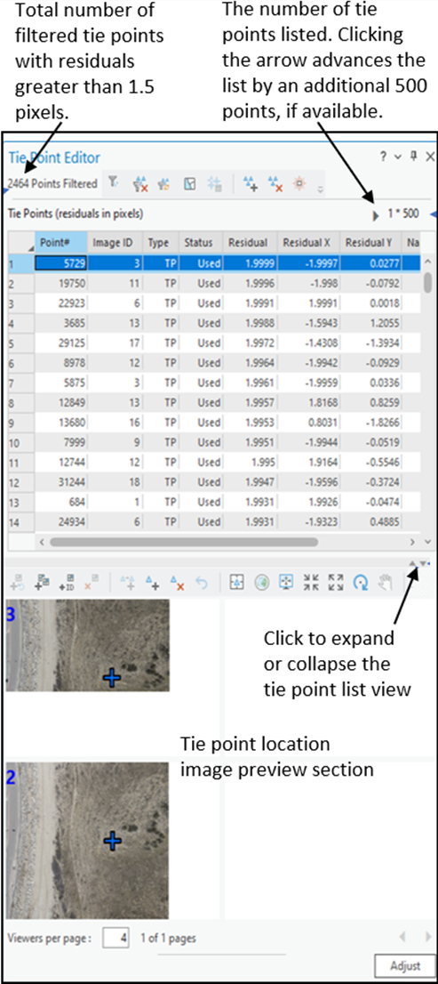

    Das Fenster Verknüpfungspunkt-Editor wird mit einer Auflistung der Verknüpfungspunkte angezeigt, deren Residuum größer als 1,5 Pixel ist. Sie werden in absteigender Reihenfolge sortiert.
  2. Wählen Sie einen relevanten Verknüpfungspunkt in der Liste aus, um den Vorschauabschnitt automatisch mit den zugehörigen Bildern zu füllen, die die Verknüpfungspunkte enthalten.
    Im Abschnitt Vorschau wird das Attribut Bild-ID, das dem ausgewählten Verknüpfungspunkt zugeordnet ist, oben im Fenster angezeigt.
    Hinweis:

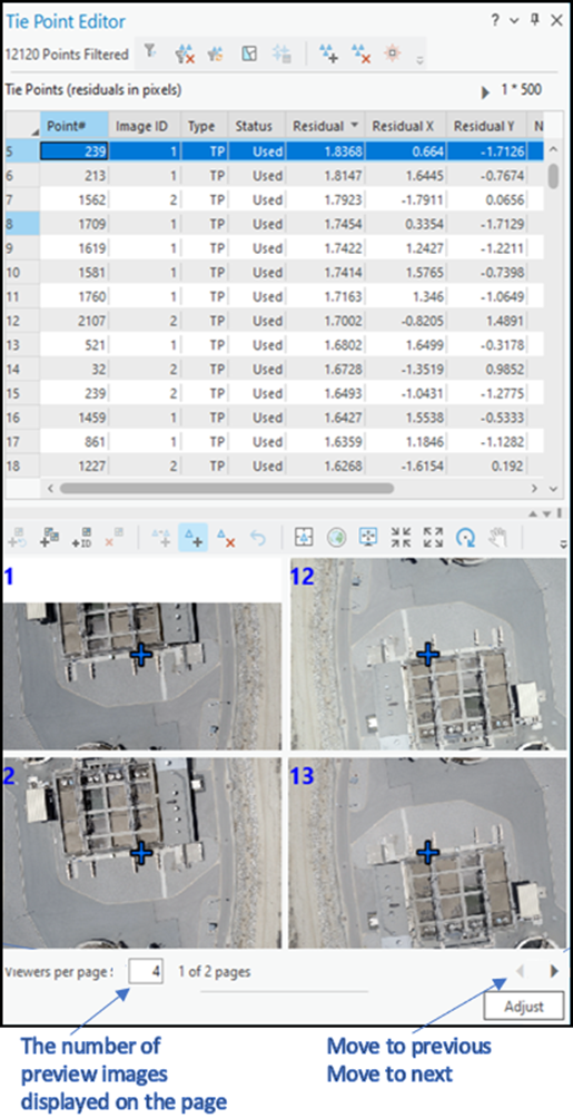

    Wenn der Verknüpfungspunkt in mehr Bildern enthalten ist, als der Wert Ansichten pro Seite angibt, werden die zusätzlichen Bildern auf den nachfolgenden Seiten gerendert. Verwenden Sie die Schaltfläche Nächste oder vorherige Seite, um im Fenster Vorschau zu weiteren Bildern zu wechseln.

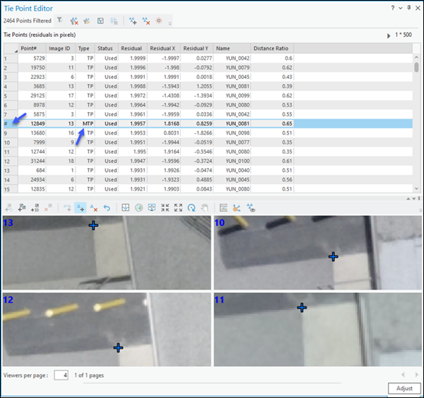

  3. Zum Neupositionieren eines Verknüpfungspunktes klicken Sie auf die Schaltfläche Verknüpfungspunkt hinzufügen und dann auf die neue Position in jedem Bild im Vorschaufenster.
    Das Attribut Typ des Punktes wird in einen manuellen Verknüpfungspunkt (MTP) geändert, und das Nummernzeichen (#) ersetzt die Nummer der Objekt-ID, um anzugeben, dass der Punkt bearbeitet wurde.
    Manuell bearbeiteter Verknüpfungspunkt

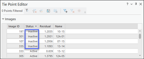

  2. Im Fenster Verknüpfungspunktfilter aktivieren Sie die Option Bilder.
  3. Klicken Sie zum Ausführen der Abfrage auf OK.
    Eine Liste der Bilder, die die Abfrageergebnisse erfüllen, wird im Fenster Verknüpfungspunkt-Editor angezeigt.
  4. Wählen Sie ein Bild aus, um den Abschnitt **Verknüpfungspunkte ** automatisch mit allen zugehörigen Verknüpfungspunkten zu füllen.
    Das ausgewählte Bild wird hervorgehoben und im Fenster der 2D-Karte vergrößert.
  5. Wählen Sie einen Verknüpfungspunkt aus, um den Abschnitt der Bildvorschau automatisch mit allen verknüpften Bildern zu füllen.
  6. Bearbeiten Sie die Verknüpfungspunkte mit den Schritten, die im Abschnitt "Filtern und Bearbeiten von Verknüpfungspunkten mit einer Attributabfrage" oben aufgeführt werden.
Bearbeiten Sie Verknüpfungspunkte nach Bild.

    Nicht aktive Bilder werden im Verknüpfungspunkt-Editor aufgelistet.
  6. Klicken Sie auf den Feldnamen Status, um die Bildliste in absteigender Reihenfolge zu sortieren.
    Nicht aktive Bilder werden oben in der Liste angezeigt.
  7. Wählen Sie in der Bildliste ein nicht aktives Bild aus, klicken Sie mit der rechten Maustaste, und klicken Sie auf Aktivieren.
    Der Bildwert Status wird in Aktiv geändert. Um die Bestimmung von Verknüpfungspunkten zu unterstützen, wird der Footprint des ausgewählten Bildes im 2D-Kartenfenster hervorgehoben und vergrößert.

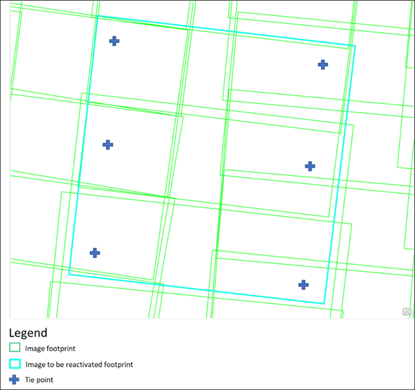

    Sechs gleichmäßig verteilte Verknüpfungspunkte sind erforderlich, damit ein entferntes Bild wieder in das Projekt integriert werden kann. Die überlappenden Bilder, welche die Verknüpfungspunkte enthalten, müssen aktive Bilder sein. Die empfohlene Verteilung der Verknüpfungspunkte wird in dem Bild oben dargestellt.
  8. Klicken Sie auf die Schaltfläche Punktsatz hinzufügen , um eine Punktsatzvorlage mit einer vom System erstellten Punkt-ID hinzuzufügen.

  10. Klicken Sie auf die Schaltfläche Bilder laden auf der Werkzeugleiste, um sicherzustellen, dass die entsprechenden Bilder im Abschnitt Vorschau des Fensters Verknüpfungspunkt-Editor aufgelistet werden.
  11. Zeichen Sie im Fenster der 2D-Karte ein Rechteck um den Bereich, in dem ein Verknüpfungspunkt ausgewählt werden muss.
    Alle überlappenden Bilder werden in den Abschnitt Vorschau des Fensters Verknüpfungspunkt-Editor geladen. Das Bild, das erneut integriert wird, befindet sich oben links.
    Hinweis:
    Wenn der Verknüpfungspunkt in mehr Bildern enthalten ist, als der Wert Benutzer pro Seite angibt, werden die zusätzlichen Bildern auf den nachfolgenden Seiten gerendert. Verwenden Sie die Schaltfläche Nächste oder vorherige Seite, um im Fenster Vorschau zu weiteren Bildern zu wechseln.
    Für eine bessere Identifizierung von Verknüpfungspunkten können Sie Ansichten mit der Schaltfläche Drehen drehen. Dadurch wird ein Schieberegler unterhalb der Werkzeugleiste des Vorschaubildes angezeigt. Klicken Sie in die zu drehende Ansicht, und ziehen Sie den Schieberegler, um das ausgewählte Ansichtbild zu drehen. Wiederholen Sie die obigen Schritte, um bei Bedarf weitere Ansichten zu drehen. Klicken Sie im Anschluss auf die Schaltfläche Drehen, um die Funktionalität zu deaktivieren.
    Drehen des Bildes
