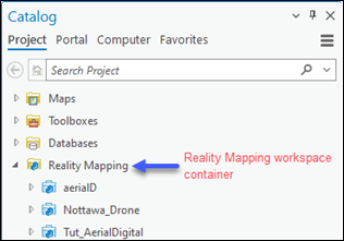

Speichern einer Kopie des Workspace
Führen Sie zum Speichern einer Kopie des Workspace die folgenden Schritte aus:
  1. Erweitern Sie im Bereich Katalog den Workspace-Container Reality-Mapping.
    Workspace-Container "Reality-Mapping"
  2. Klicken Sie mit der rechten Maustaste klicken auf den Workspace, der kopiert werden soll, und klicken Sie dann in der Dropdown-Liste auf Kopieren.
  3. Klicken Sie mit der rechten Maustaste auf den Workspace-Container Reality-Mapping, und klicken Sie dann auf Einfügen.

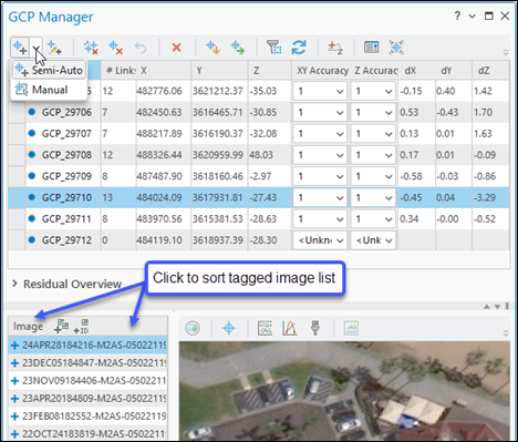

GCP-Manager
Verwenden Sie den Bereich GCP-Manager, um Passpunkte hinzuzufügen, zu bearbeiten und zu verwalten, damit sie in Reality-Mapping-Projekten verwendet werden können. Wenn die Tabelle im Bereich GCP-Manager keine Zeilen enthält, bedeutet dies, dass dem Reality-Mapping-Projekt aktuell keine GCPs oder Verknüpfungspunkte zugeordnet sind. Wenn Sie GCPs, die in einer Datei gespeichert sind, verwenden möchten, können Sie diese mit der Schaltfläche **Bodenpasspunkte importieren ** importieren. Wenn noch keine Datei mit Bodenpasspunkten vorhanden ist, können Sie mit dem Werkzeug Bodenpasspunkte berechnen im Dropdown-Menü Bodenpasspunkte verwalten Bodenpasspunkte erstellen. Sie können auch die Schaltflächen Halbautomatisch oder Manueller GCP verwenden, um GCPs zu erstellen.
Zusätzlich zum Import können GCPs mithilfe der Schaltfläche GCP manuell eingeben manuell zum GCP-Manager hinzugefügt werden. Nachdem die Schaltfläche ausgewählt wurde, wird der GCP-Manager-Tabelle eine neue Zeile hinzugefügt. Die Felder GCP ID, X, Y und Z können bearbeitet oder mit den entsprechenden Koordinateninformationen aktualisiert werden. Mit dem Feld XY Accuracy oder Z Accuracy kann ein GCP als 1D-, 2D- oder 3D-Punkt klassifiziert werden. Beachten Sie beim Reklassifizieren eines GCP den folgenden Leitfaden.
  • Wenn Sie eine eindimensionale Koordinate (1D) hinzufügen, geben Sie im Feld Z den Höhenwert ein, und legen Sie den Wert des Feldes XY Accuracy auf NA fest. Optional können Sie den Wert des Feldes Z Accuracy für den GCP eingeben.
  • Wenn Sie eine zweidimensionale Koordinate (2D) eingeben, fügen Sie in den entsprechenden Feldern die X- und Y-Koordinaten hinzu, und legen Sie den Wert des Feldes Z Accuracy auf NA fest. Optional können Sie den Wert für XY Accuracy des GCP eingeben.
  • Wenn Sie eine dreidimensionale Koordinate (3D) eingeben, fügen Sie in den entsprechenden Feldern die X-, Y- und Z-Koordinaten hinzu. Optional können Sie die Werte der Felder XY Accuracy und Z Accuracy für den GCP festlegen.
Hinweis:
Doppelklicken Sie in der Tabelle GCP-Manager auf jedes Feld, um 3D-Werte einzugeben. Ein 3D-GCP kann in einen 1D- oder 2D-GCP konvertiert werden, indem das Feld XY Accuracy bzw. Z Accuracy auf N/A festgelegt wird.
GCP-Manager mit 1D-, 2D- und 3D-GCPs
Wenn mit der Schaltfläche GCP manuell eingeben 2D- oder 3D-GCP-Koordinaten in die Tabelle GCP-Manager eingegeben werden, wird in der 2D-Kartenansicht ein Symbol für einen ausstehenden GCP angezeigt, das die Position des GCP hervorhebt. Die Genauigkeit der angezeigten GCP-Position steht in direktem Verhältnis zur Genauigkeit der Karte. Es wird empfohlen, für die Punktidentifizierung und -messung eine Beschreibung oder ein Bild der GCP-Position zu verwenden, die bzw. das vom Vermesser bereitgestellt wurde. Da 1D-GCPs keinen X- und Y-Wert aufweisen, werden sie nicht auf der Karte angezeigt.

Wenn Sie einen GCP vorübergehend deaktivieren möchten, müssen Sie die Felder XY Accuracy und Z Accuracy auf festlegen.
Um einen GCP in einen Prüfpunkt umzuwandeln, klicken Sie mit der rechten Maustaste auf die GCP-Zeile in der Tabelle, und klicken Sie auf In Kontrollpunkt ändern.
Taggen und Sortieren von GCPs
Nach dem Auswählen des ersten GCP im GCP-Manager wird im Abschnitt Vorschau des Bildes eine Liste überlappender Bilder angezeigt. Das manuelle Suchen und Taggen des GCP im ersten Bild bewirkt, dass derselbe GCP in entsprechenden Bildern mittels Bildkorrelation automatisch getaggt wird.
Hinweis:
Mit der GCP-Autokorrelation können GCPs in einem einzelnen Bild mit der Option Halbautomatisch getaggt werden. Es wird jedoch empfohlen, mindestens zwei Bilder manuell zu taggen, bevor mit der Option Halbautomatisch ein drittes Bild getaggt wird.
Wenn bei der automatischen Korrelation nicht alle Bilder getaggt wurden, bewirkt das manuelle Taggen eines nicht getaggten Bildes, dass die noch nicht getaggten Bilder automatisch korreliert werden.
Nachdem die Bilder getaggt wurden, wird durch Klicken auf Bild in der Menüleiste "Bildliste" die Bildliste in aufsteigender Reihenfolge nach Qualität sortiert. Durch erneutes Klicken auf Bild wird die Sortierreihenfolge umgekehrt.
