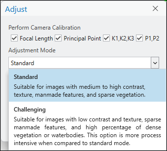

Durchführen der Kamerakalibrierung
Bei der automatischen Kamerakalibrierung werden die geometrischen Parameter der Kamera, einschließlich der inneren Ausrichtung und der Linsenkorrektur, berechnet und optimiert. Dabei werden die Ausrichtung und Bodenkoordinaten des Bildes bestimmt. Wenn die Kamera nicht kalibriert wurde, wie es bei vielen Kameras zur Erfassung von Drohnenbilddaten der Fall ist, sollten Sie alle folgenden Optionen aktivieren, um die Gesamtqualität und -genauigkeit der Bündelblockausgleichung zu verbessern. Alle Optionen sind standardmäßig aktiviert. Weitere Informationen zu Kalibrierungsparametern finden Sie unter Kameratabellenschema.
  • Brennweite: Optimiert die Brennweite des Kameraobjektivs.
  • Hauptpunkt: Optimiert den Hauptpunkt der Autokollimation.
  • K1,K2,K3: Optimiert die Koeffizienten für die radiale Verzerrung.
  • P1,P2: Optimiert die Koeffizienten für die tangentiale Verzerrung.
Die Kamera wird während der Blockausgleichung kalibriert, um die Genauigkeit der Kameraparameter zu verbessern. Für die Kamerakalibrierung muss die Bildsammlung eine Längsüberdeckung von mindestens 60 Prozent und eine Querüberdeckung von mindestens 30 Prozent aufweisen.
Ausgleichungsmodus
Beim Ausgleichen von Drohnenbilddaten können Sie zwischen zwei Ausgleichungsmodi wählen:
  • Standard: Empfohlen für Bilder mit gutem Kontrast und von Gebieten mit spärlicher Vegetation, einem mittleren bis hohen Prozentsatz an von Menschen geschaffenen Features oder kleinen Gewässern. Dies ist der Standardausgleichungsmodus.
  • Anspruchsvoll: Empfohlen für Gebiete mit großen Gewässern, dichter Vegetation, spärlichen Entwicklungs-Features, geringer Textur oder geringem Kontrast. Dieser Modus ist dahingehend optimiert, den Erfolg der Bildkorrelation in photogrammetrisch anspruchsvollen Szenarien zu erhöhen, und ist verarbeitungsintensiver als der Modus Standard.
