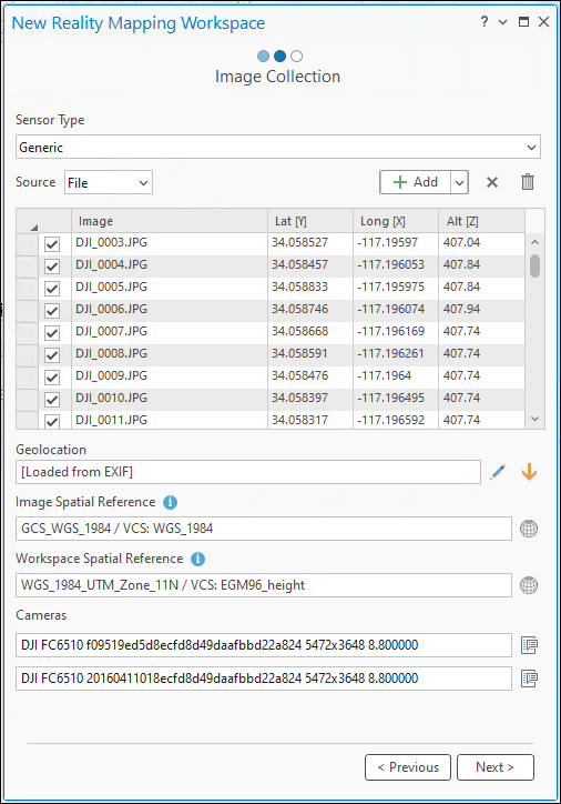

  12. Vergewissern Sie sich im Fenster Bildsammlung, dass für Sensortyp die Option Generisch ausgewählt ist.
    Diese Option wird verwendet, da die Bilddaten mit einer RGB-Kamera erfasst wurden.

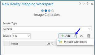

  13. Vergewissern Sie sich, dass unter Quelle die Option Datei in der Dropdown-Liste ausgewählt ist.
  14. Klicken Sie auf Hinzufügen, navigieren Sie zum Verzeichnis für die Lernprogrammdaten, und wählen Sie den Ordner "Images" aus, und klicken Sie auf OK. Wenn die Bilder in Unterordnern gespeichert sind, klicken Sie auf das Dropdown-Menü neben Hinzufügen, und wählen Sie Unterordner einbeziehen aus.
    Bereich "Drohnenbildsammlung"
    Hinweis:
    Die meisten modernen Drohnen speichern die GPS-Informationen im EXIF-Header. Diese werden verwendet, um die unten dargestellte Tabelle automatisch zu füllen. Einige ältere Systeme oder Eigenbau-Drohnen speichern die GPS-Daten aber möglicherweise in einer externen Datei. In diesem Fall können Sie die Schaltfläche Importieren Importieren neben dem Parameter Geolokalisierung verwenden, um externe GPS-Dateien zu importieren.
    Die Werte für den Raumbezug und das Kameramodell werden automatisch aufgefüllt. Für den Workspace ist ein projiziertes Koordinatensystem erforderlich. Der automatisch generierte standardmäßige Raumbezug des Workspace basiert auf den übereinstimmenden WGS84 UTM-Koordinaten für die Bilder. Diese Projektion bestimmt den Raumbezug für die Reality for ArcGIS Pro-Produkte.
    Fenster "Drohnenbildsammlung"

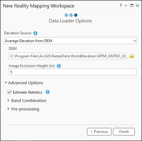

  16. Wählen Sie auf der Seite Data Loader-Optionen in der Dropdown-Liste für die Höhenquelle die Option Durchschnittliche Höhe von DEM aus. Als Höhenquelle wird der World Elevation Service verwendet.
    Fenster "Data Loader-Optionen"
    • Wenn Sie Internetzugang haben, wird der Wert für Höhenquelle vom World Elevation Service abgeleitet. Dieser Wert ist eine erste Schätzung der Flughöhe für jedes Bild.
    • Wenn Sie keinen Internetzugang haben oder kein DEM vorliegt, dann wählen Sie Konstante Höhe im Dropdown-Menü Höhenquelle aus, und geben Sie einen Höhenwert von 414 Metern ein.
    • Der Parameter Flughöhe über Terrain (m) bezieht sich auf die Bildausschlusshöhe. Dadurch werden Bilder, die eine niedrigere Flughöhe über dem Terrain als den angegebenen Wert aufweisen, nicht in den Workspace aufgenommen.
  17. Übernehmen Sie alle Standardeinstellungen im Fenster Data Loader-Optionen, und klicken Sie auf Fertig stellen.

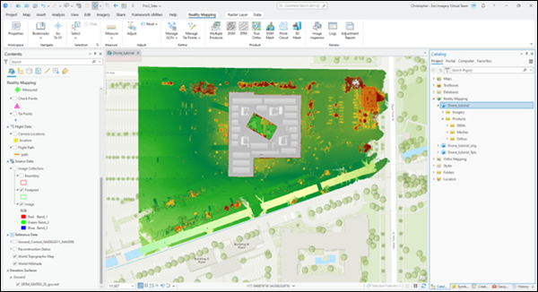

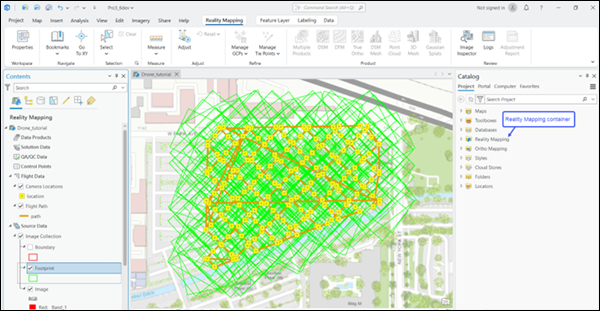

    Nachdem der Workspace erstellt wurde, werden die Bilder, die Drohnenflugbahn und Bild-Footprints angezeigt. Im Bereich Inhalt wird der Ordner Reality-Mapping erstellt, in dem die Quellbilddaten und die abgeleiteten Reality-Mapping-Produkte gespeichert werden.
    Reality-Mapping-Workspace
    Die erste Anzeige der Bilddaten im Workspace bestätigt, dass alle Bilder und notwendigen Metadaten für die Initialisierung des Workspace bereitgestellt wurden. Da die Bilder weder ausgerichtet noch korrigiert wurden, sieht das Mosaik nicht korrekt aus.

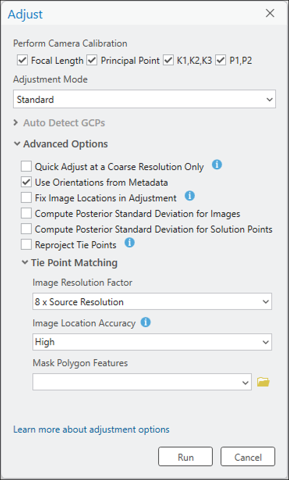

  1. Klicken Sie auf der Registerkarte Reality-Mapping in der Gruppe Ausgleichen auf Ausgleichen (Raster-Ortho-Ausgleichung).
  2. Stellen Sie sicher, dass im Fenster Ausgleichen alle Optionen für die Kamerakalibrierung aktiviert sind.
    Das bedeutet, dass die Eingabe für die Brennweite ein Schätzwert ist und die Parameter für die Linsenverzerrung während der Ausgleichung berechnet werden. Für Drohnenbilddaten sind diese Optionen standardmäßig aktiviert, da die meisten Drohnenkameras nicht kalibriert wurden. Für qualitativ hochwertige Kameras mit bekannter Kalibrierung sollte diese Option nicht aktiviert werden.
    Für die automatische Kamerakalibrierung muss die Bildsammlung eine Längsüberdeckung von mehr als 60 Prozent und eine Querüberdeckung von mehr als 30 Prozent aufweisen.
  3. Stellen Sie sicher, dass der Ausgleichungsmodus auf Standard festgelegt ist.
  4. Blenden Sie den Bereich Erweiterte Optionen ein.
  5. Stellen Sie sicher, dass die Option Ausrichtungen aus Metadaten verwenden aktiviert ist.
    Damit wird die Ausgleichung beschleunigt, da die in den EXIF-Daten des Bildes eingebetteten Informationen zur äußeren Ausrichtung als Anfangswerte verwendet werden.
  6. Stellen Sie sicher, dass die Option Bildposition für GPS mit hoher Genauigkeit reparieren deaktiviert ist.
    Diese Option wird nur für Bilddaten verwendet, die mit differentiellem GPS, z. B. GPS mit Echtzeitkinematik (Real Time Kinematic, RTK) oder Postprocessing-Kinematik (PPK), erfasst wurden.
  7. Deaktivieren Sie optional die Option Nachfolgende Standardabweichung für Bilder berechnen.
  8. Wählen Sie für Genauigkeit der Bildposition die Option Hoch im Dropdown-Menü aus.
    Die Positionsgenauigkeit des GPS gibt die Genauigkeit der GPS-Daten an, die gleichzeitig mit den Bilddaten erfasst und in der entsprechenden EXIF-Datendatei aufgelistet werden. Dies wird im Algorithmus zur Berechnung von Verknüpfungspunkten verwendet, um die zu verwendende Anzahl der Bilder in der Nachbarschaft zu bestimmen. Der Wert Hoch wird für eine GPS-Genauigkeit von 0 bis 10 Metern verwendet.
    Optionen für das Werkzeug "Ausgleichen"
  9. Übernehmen Sie alle anderen Standardeinstellungen, und klicken Sie auf Ausführen.

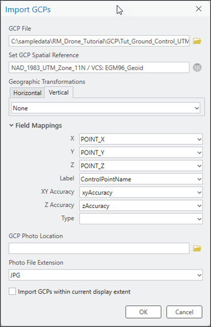

  2. Klicken Sie im Fenster GCP-Manager auf die Schaltfläche Bodenpasspunkte importieren Passpunkte importieren.
  3. Navigieren Sie im Fenster Bodenpasspunkte importieren unter GCP-Datei, zur Datei Tut_Ground_Control_UTM11N_EGM96.csv, wählen Sie sie aus, und klicken Sie auf OK.
  4. Klicken Sie unter GCP-Raumbezug festlegen auf die Schaltfläche Raumbezug Auf SRS festgelegte Georeferenzierung, und gehen Sie im Fenster Raumbezug wie folgt vor:
    1. Blenden Sie für Aktueller XY-Wert die Einträge Projiziert, UTM, Nordamerika und NAD83 ein, und wählen Sie NAD 1983 UTM Zone 11N aus.
    2. Um das vertikale Koordinatensystem zu definieren, klicken Sie in das Feld unter Aktueller Z-Wert, blenden Sie die Einträge Vertikales Koordinatensystem, Schwerkraftabhängig und Welt ein, und wählen Sie EGM96 height aus.
  5. Klicken Sie auf OK, um die Änderungen zu übernehmen und das Fenster Raumbezug zu schließen.
  6. Klicken Sie unter Geographische Transformationen auf die Registerkarte Horizontal, und wählen Sie WGS 1984 (ITRF00) in NAD83 in der Dropdown-Liste aus.
  7. Klicken Sie auf die Registerkarte Vertikal, und wählen Sie Kein im Dropdown-Menü aus.
  8. Ordnen Sie unter Feldzuordnungen die GCP-Felder entsprechend zu.
    Fenster "Bodenpasspunkte importieren"
  9. Klicken Sie auf OK, um die GCPs zu importieren.

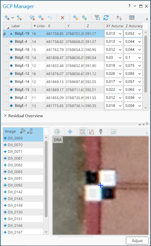

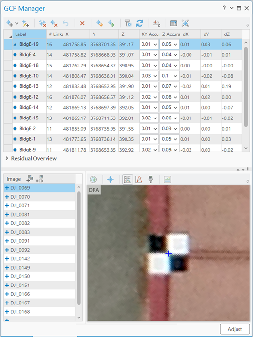

    Nachdem die GCPs importiert wurden, wird die Tabelle im GCP-Manager gefüllt.
    Fenster "GCP-Manager" mit einem Foto der GCP-Position
  3. Klicken Sie im Fenster GCP-Manager auf den GCP BldgE-19, und gehen Sie wie folgt vor, damit die genaue Position des GCP angezeigt wird:
    1. Klicken Sie auf den mit demselben Namen beschrifteten Punkt in der 2D-Kartenansicht, und scrollen Sie bis zum unteren Rand des Pop-ups.
    2. Wenn das Pop-up-Fenster das Fenster GCP-Manager verdeckt, dann ziehen Sie das Pop-up-Fenster an eine andere Stelle im Kartenfenster.
    3. Um das GCP-Bild größer anzuzeigen, klicken Sie auf das Bild.
    4. Wenn das vergrößerte GCP-Bild das gesamte Fenster verdeckt, dann klicken Sie auf die Schaltfläche Verkleinern.
  4. Klicken Sie auf die Schaltfläche Halbautomatischer GCP Bodenpasspunkt hinzufügen im Fenster GCP-Manager, damit für jedes Bild die GCPs präzise in der Bildanzeige gemessen werden.
    Wenn die Option Halbautomatischer GCP verwendet wird, werden die Verknüpfungspunkte für andere Bilder vom Bildabgleichsalgorithmus nach Möglichkeit automatisch berechnet, was durch ein blaues Kreuz neben der Bild-ID angezeigt wird. Überprüfen Sie die einzelnen Verknüpfungspunkte auf Genauigkeit. Wenn der Verknüpfungspunkt nicht automatisch identifiziert wurde, dann fügen Sie den Verknüpfungspunkt manuell hinzu, indem Sie die entsprechende Position im Bild auswählen.
  5. Klicken Sie auf einen der GCPs, die im oberen Bereich des GCP-Managers aufgelistet sind, führen Sie die unten beschriebenen Messschritte durch, und wiederholen Sie den Vorgang für die restlichen GCPs.
    Eine Liste der Bilder, die den GCP enthalten, wird unten im Bereich GCP-Manager angezeigt.
    1. Klicken Sie auf jedes der aufgelisteten Bilder, und platzieren Sie den GCP in der Bildanzeige an der genauen Position des vermessenen, im Bild sichtbaren Zieles aus dem Bildfenster.
    Die Ansicht des Bildfensters können Sie zoomen und schwenken, indem Sie mit der rechten Maustaste in das Bildfenster klicken und das Mausrad drehen.
  6. Nachdem die einzelnen GCPs hinzugefügt und mit Verknüpfungspunkten gemessen wurden, wählen Sie BldgE-19 aus, klicken mit der rechten Maustaste auf diesen GCP und wandeln ihn in einen Prüfpunkt um.
    Damit erhalten Sie ein Maß für die absolute Genauigkeit der Ausgleichung, da Prüfpunkte im Ausgleichungsprozess nicht verwendet werden.
  7. Nachdem die GCPs und Prüfpunkte hinzugefügt wurden, klicken Sie auf Ausgleichen, um mit einer erneuten Ausgleichung diese Punkte zu integrieren.
    Auswahl von Verknüpfungspunkten im Fenster "GCP-Manager"

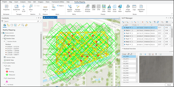

Überprüfen der Ausgleichungsergebnisse
Die Ergebnisse der Ausgleichungsqualität können im Fenster GCP-Manager angezeigt werden, indem die Residuen für die einzelnen GCPs analysiert werden. Residuen stellen die Differenz zwischen der gemessenen Position und der berechneten Position eines Punktes dar. Sie werden in den Einheiten des Raumbezugssystems des Projektes gemessen. Nach der Ausgleichung mit GCPs werden die drei neuen Felder dX, dY und dZ in der GCP-Manager-Tabelle hinzugefügt. In ihnen werden die Residuen für die einzelnen GCPs angezeigt. Mit diesen Werten kann die Qualität der Übereinstimmung zwischen dem ausgeglichenen Block und dem Kartenkoordinatensystem bewertet werden. Der RMSE-Fehler (Root Mean Square Error, mittlerer quadratischer Fehler) der Residuen kann angezeigt werden, indem der Abschnitt Übersicht über Residuen des Fensters GCP-Manager eingeblendet wird.
GCP-Residuen im Fenster "GCP-Manager"

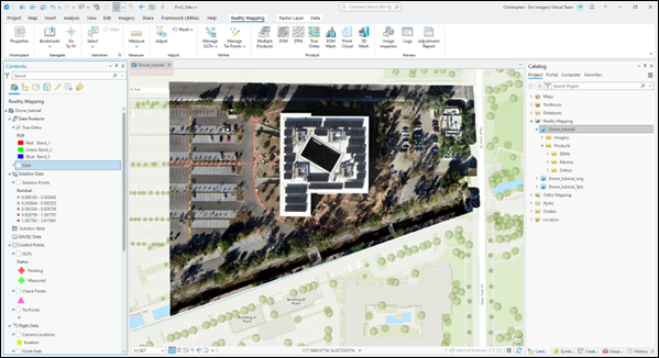

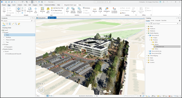

Generieren von Reality-Mapping-Produkten
Wenn die Blockausgleichung abgeschlossen ist, können 2D- und 3D-Bilddatenprodukte mit den Werkzeugen in der Gruppe Produkt auf der Registerkarte Reality-Mapping generiert werden. Mehrere Produkte können mit dem Reality-Mapping-Assistenten "Mehrere Produkte" simultan generiert oder durch das Auswählen des geeigneten Produkt-Werkzeugs aus der Gruppe Produkt einzeln generiert werden. Die Typen der Produkte, die generiert werden, hängen von verschiedenen Faktoren ab, wie zum Beispiel Sensordaten und Flugkonfiguration. Die Flugkonfiguration des Beispiel-Datasets ist "Nadir", was für 2D-Produkte, wie z. B. DSM, True-Ortho und DSM-Mesh, ideal ist.

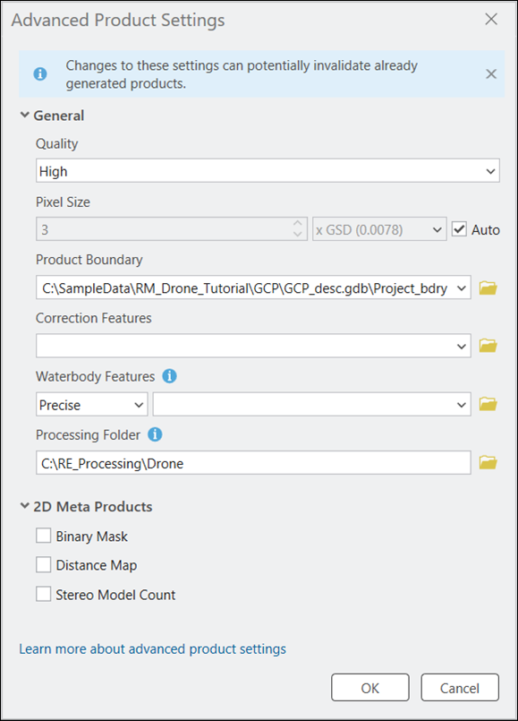

  4. Klicken Sie auf die Schaltfläche Gemeinsame erweiterte Einstellungen.
    Das Dialogfeld Erweiterte Produkteinstellungen wird angezeigt, in dem Sie Parameter definieren können, die sich auf die zu generierenden Reality-Mapping-Produkte auswirken. Details zu den erweiterten Produkteinstellungen finden Sie unter Erweiterte Einstellungen für Reality Mapping im Assistenten.
    Der Wert Qualität wird automatisch festgelegt und sollte nicht geändert werden, um ein Optimum an Performance und Produktqualität zu erreichen.
  5. Übernehmen Sie die Standardeinstellungen für Pixelgröße.
  6. Klicken Sie für Produktgrenze auf die Schaltfläche Durchsuchen Ordnerverbindung, navigieren Sie zu der File-Geodatabase im Verzeichnis der Lernprogrammdaten, wählen Sie Project_bdry aus, und klicken Sie auf OK.
    Aus den folgenden Gründen wird die Angabe einer Produktgrenze empfohlen:
    • Definieren der korrekten Ausgabeausdehnung: Wenn Sie keine Produktgrenze definieren, definiert die Anwendung automatisch eine Ausdehnung auf Grundlage verschiedener Dataset-Parameter, die möglicherweise nicht mit der Projektausdehnung übereinstimmen.
    • Beschleunigen der Verarbeitung: Wenn die erforderliche Produktausdehnung geringer als die Ausdehnung der Bildsammlung ist, wird durch das Definieren einer Produktgrenze die Verarbeitung beschleunigt, und die Ausgabe wird automatisch auf die durch die Grenze definierte Ausdehnung zugeschnitten.
    Erweiterte Einstellungen für mehrere Produkte
  7. Klicken Sie für Verarbeitungsordner auf die Schaltfläche "Durchsuchen" Ordnerverbindung, und navigieren Sie zu einem Speicherort auf der Festplatte, auf der mindestens das Zehnfache der Gesamtgröße der zu verarbeitenden Bilder als Speicherplatz verfügbar ist. In diesem Fall wird ein verfügbarer Speicherplatz von mindestens 11 GB benötigt.
    Im Verarbeitungsordner werden temporäre Dateien gespeichert, die während der Verarbeitung mit Reality generiert werden. Der Verarbeitungsordner sollte sich auf einem schnellen Laufwerk mit viel verfügbarem Speicherplatz befinden.

Generieren eines DSM
Führen Sie die folgenden Schritte aus, um ein DSM mit dem Reality-Mapping-Produktassistenten zu erstellen.
Hinweis:
Höhenwerte können abgeleitet werden, wenn die Bildsammlung eine große Menge an Überschneidungen aufweist, um die Stereopaare zu bilden. Eine typische Bildüberlappung, die zur Erzeugung von Punktwolken erforderlich ist, ist eine Vorwärtsüberlappung von 80 Prozent entlang einer Flugbahn und eine Überlappung von 60 Prozent zwischen Flugbahnen.
  1. Klicken Sie auf der Registerkarte Reality-Mapping in der Gruppe Produkt auf die Schaltfläche DSM DSM.
    Das Fenster Reality-Mapping-Produktassistent wird angezeigt.
  2. Klicken Sie auf Gemeinsame erweiterte Einstellungen.
    Das Dialogfeld Erweiterte Produkteinstellungen wird angezeigt, in dem Sie Parameter definieren können, die sich auf die zu generierenden Reality-Mapping-Produkte auswirken. Details zu den erweiterten Produkteinstellungen finden Sie unter Gemeinsame erweiterte Einstellungen im Assistenten.
    Der Wert Qualität wird automatisch festgelegt und sollte nicht geändert werden, um ein Optimum an Performance und Produktqualität zu erreichen. Wenn Sie jedoch ein Produkt mit reduzierter Auflösung generieren möchten, dann kann der Wert für Qualität entsprechend niedriger gewählt werden. Weitere Informationen zur Auswirkung verschiedener Qualitätseinstellungen auf die Produktgenerierung finden Sie unter Gemeinsame erweiterte Einstellungen.
  3. Übernehmen Sie die Standardwerte für Pixelgröße, um Produkte in der Auflösung des Quellbildes zu generieren.
  4. Wählen Sie für Produktgrenze in der Dropdown-Liste eine Feature-Class aus, die die Produktausdehnung angibt, oder klicken Sie auf die Schaltfläche Durchsuchen Ordnerverbindung, navigieren Sie zu der File-Geodatabase im Verzeichnis der Lernprogrammdaten, wählen Sie Project_bdry aus, und klicken Sie auf OK.
  5. Klicken Sie für Verarbeitungsordner auf die Schaltfläche "Durchsuchen" , und navigieren Sie zu einem Speicherort auf der Festplatte, auf der mindestens das Zehnfache der Gesamtgröße der zu verarbeitenden Bilder als Speicherplatz verfügbar ist. In diesem Fall wird ein verfügbarer Speicherplatz von mindestens 11 GB benötigt.
  6. Übernehmen Sie alle anderen Standardwerte, und klicken Sie auf OK.
    Das Dialogfeld Erweiterte Produkteinstellungen wird geschlossen, und der Bereich Produktgenerationseinstellungen des Reality-Mapping-Produktassistenten wird wieder angezeigt.
  7. Klicken Sie auf Weiter, um zum Bereich DSM-Einstellungen zu gehen, und vergewissern Sie sich, dass die Parameterwerte folgendermaßen aussehen:
    • Ausgabetyp: Mosaik
    • Format: Cloud-Raster-Format
    • Komprimierung: Keine
    • Resampling: Bilinear
  8. Klicken Sie auf Fertigstellen, um den Prozess der Produktgenerierung zu starten.
    Sobald die Verarbeitung abgeschlossen ist, wird das DSM-Produkt zum Bereich Inhalt, der Kategorie Datenprodukte und der 2D-Kartenansicht hinzugefügt. Es wird außerdem zum Bereich Katalog, dem Container "Reality-Mapping" und dem Ordner des DEM hinzugefügt.
    Generiertes DSM

Generieren eines DSM-Mesh
Ein DSM-Mesh ist ein texturiertes 2,5D-Modell des Projektbereichs, in dem die ausgeglichenen Bilder auf einer TIN-Version (Triangulated Irregular Network) des aus den überlappenden Bildern in der Blockausgleichung extrahierten DSM drapiert werden. Der Reality-Mapping-Produktassistent vereinfacht die Erstellung des DSM-Mesh-Produkts durch einen optimierten Workflow mit vorkonfigurierten Parametern. Zum Erstellen eines DSM-Mesh-Produkts ist ein DSM erforderlich, das aus dem ausgeglichenen Block von überlappenden Bildern abgeleitet wird. Somit wird bei der Generierung des DSM-Mesh ein DSM generiert, auch wenn es nicht zuvor als separates Produkt ausgewählt wurde.
Führen Sie die folgenden Schritte durch, um ein DSM-Mesh mit dem Reality-Mapping-Produktassistenten zu generieren:
  1. Klicken Sie auf der Registerkarte Reality-Mapping in der Gruppe Produkt auf die Schaltfläche DSM-Mesh DSM-Mesh mit Textur.
    Das Dialogfeld Erweiterte Produkteinstellungen wird angezeigt, in dem Sie Parameter definieren können, die sich auf die von Ihnen generierten Reality-Mapping-Produkte auswirken. Eine ausführliche Beschreibung der erweiterten Produkteinstellungen finden Sie unter Gemeinsame erweiterte Einstellungen im Assistenten.
  3. Führen Sie die Schritte 4 bis 7 des obigen Abschnitts "Generieren eines DSM" durch.
  4. Klicken Sie auf Weiter, um zum Bereich DSM-Mesh-Einstellungen zu gehen, und vergewissern Sie sich, dass die Parameterwerte folgendermaßen aussehen:
    • Format: SLPK
  5. Klicken Sie auf Fertigstellen, um den Prozess der Produktgenerierung zu starten.
    Das DSM-Mesh-Produkt wird nach Abschluss der Verarbeitung dem Bereich Katalog, dem Container "Reality-Mapping" und dem Ordner "Meshes" hinzugefügt.
  6. Um das generierte DSM-Mesh-Produkt zu visualisieren, klicken Sie mit der rechten Maustaste auf die Datei 3D_Mesh.slpk im Ordner "Meshes", und klicken Sie im Dropdown-Menü auf Hinzufügen zu neuer/neuem > Lokale Szene.
    Generiertes DSM-Mesh-Produkt
