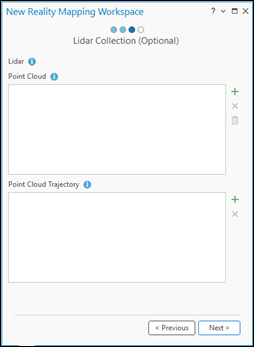

  17. Sie können optional auf der Seite LIDAR-Sammlung (optional) LIDAR-Daten hinzufügen, um die Phase der Produktgenerierung des Prozesses zu unterstützen. Klicken Sie auf Weiter, um den Vorgang fortzusetzen.
    Hinweis:
    Fügen Sie mithilfe der Seite LIDAR-Sammlung LIDAR-Punktwolkendaten und LIDAR-Trajektorie-Daten hinzu. Diese zusätzlichen 3D-Daten verbessern die Qualität von True-Ortho-, DSM-, DSM-Mesh- und 3D-Mesh-Produkten. Die LIDAR-Daten müssen gleichzeitig mit den zu verarbeitenden Bilddaten erfasst werden. LAS und LAZ sind akzeptable Formate für die Daten einer Punktwolke. Eine Punktwolken-Trajektorie erfordert eine SBET- oder SOL-Datei. Punktwolke- und Punktwolken-Trajektorie-Dateien sind erforderliche Komponenten, wenn LIDAR-Daten in den Reality-Mapping-Prozess integriert werden.
    Seite "LIDAR-Sammlung"

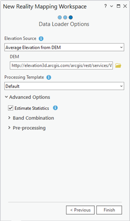

  18. Definieren Sie auf der Seite Data Loader-Optionen die Eigenschaften des Ausgabe-Workspace.
    1. Wählen Sie einen Wert für die Höhenquelle aus. Zum Erstellen eines Reality-Mapping-Workspace aus Luftbilddaten sind Höhendaten erforderlich.
      Der DEM-Assistent stellt standardmäßig einen Höhenservice mit einer Auflösung von 90 Metern zur Verfügung, der jedoch lediglich eine grobe Orthorektifizierung ermöglicht. Sie können einen anderen DEM-Service oder eine andere DEM-Datei verwenden, indem Sie zu dem Service bzw. zur Datei navigieren.
      • Wenn Sie über Internetzugang verfügen, verwenden Sie den Standardhöhenservice für den Parameter DEM, und wählen Sie Durchschnittliche Höhe von DEM für den Wert Höhenquelle aus.
      • Wenn Sie über keinen Internetzugang verfügen, stellen Sie eine DEM-Datei für den Projektbereich bereit, und wählen Sie Durchschnittliche Höhe für den Wert Höhenquelle aus.
    2. Aktivieren Sie im Abschnitt Erweiterte Optionen das Kontrollkästchen Statistiken schätzen, um die Statistiken für den Ausgabe-Workspace zu schätzen.
    3. Bearbeiten Sie optional die Parameter für Bandkombination, um die Standardreihenfolge zu ändern und die Bandkombination neu anzuordnen.
    4. Wählen Sie eine der Optionen für die **Vorverarbeitung ** aus, um Aktionen wie Statistiken berechnen oder Pyramiden berechnen für die Daten auszuführen, bevor Sie den Workspace erstellen.
      Seite "Data Loader-Optionen" für einen digitalen Luftbild-Workspace
