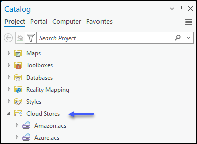

Cloud-Speicher im Bereich "Katalog"

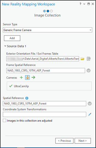

  6. Klicken Sie für Datei für die äußere Ausrichtung/Esri Frames-Tabelle auf die Schaltfläche Frames .

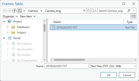

    Das Fenster Frame-Tabelle wird angezeigt.
  7. Navigieren Sie zu der Esri Frame-Tabelle für das Projekt, wählen Sie diese aus, und klicken Sie auf OK.
    Fenster "Frames-Tabelle"
    Hinweis:
    Stellen Sie in der Frame-Tabelle sicher, dass der Pfad zu den in der Cloud gespeicherten Bildern dem folgenden Format entspricht: /vsiaz/imageryLibrary/Images_Folder/UCXPP_20160928_242_1_1_0007_RGB.tif mit dem VSI-Datei-Handler, dem Namen des Buckets oder Containers, dem Ordner mit Bildern und dem Namen des Bildes.
    Format für Frame-Tabelle
  8. Geben Sie Raumbezugsinformationen für die Kamera und den Workspace an, und klicken Sie auf Weiter.
  7. Navigieren Sie zum entsprechenden Verzeichnis auf der Festplatte, wählen Sie die GPS/IMU- oder POS-Datei für das Projekt aus, und klicken Sie auf OK.
    Fenster "Frame-Tabelle" für POS

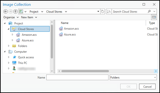

  9. Wählen Sie unter Projekt die Option Cloud-Speicher aus.
    Die verfügbaren Cloud-Speicher-Verbindungen werden angezeigt.
    Fenster "Bildsammlung"
  10. Doppelklicken Sie auf den Cloud-Speicher, zu dem Sie eine Verbindung herstellen möchten.

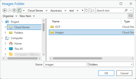

    Das Fenster Bilderordner wird angezeigt.
  11. Wählen Sie den Ordner mit den zu verarbeitenden Bildern aus, und klicken Sie auf OK.
    Fenster "Bilderordner"

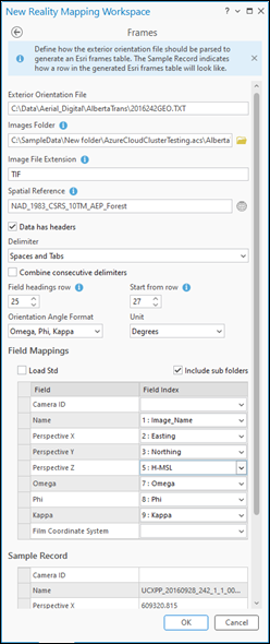

  12. Legen Sie den geeigneten Wert für Erweiterung der Bilddatei fest.
  13. Legen Sie den Wert Raumbezug übereinstimmend mit den Mittelpunktkoordinaten der Projektion in der GPS/IMU- oder POS-Datei fest.
  14. Legen Sie den geeigneten Wert für Trennzeichen fest.
  15. Geben Sie für Zeile "Feldüberschriften" die Zeilennummer an, in der die Feldüberschriften für die Parameter der äußeren Ausrichtung beginnen.
  16. Geben Sie für Ab Zeile die Zeilennummer an, ab der die Parameter der äußeren Ausrichtung beginnen.
  17. Wählen Sie in der Dropdown-Liste den geeigneten Wert für Ausrichtungswinkelformat und Einheit aus.
  18. Ordnen Sie die Datenfelder für die äußere Ausrichtung mithilfe der Optionen im Abschnitt Feldzuordnung entsprechend zu.
  19. Überprüfen Sie die Genauigkeit der Feldzuordnungen im Abschnitt Beispieldatensatz.
  20. Klicken Sie auf OK, um die Änderungen zu übernehmen.

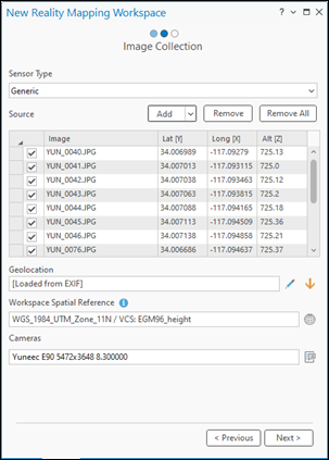

  6. Klicken Sie im Fenster Bildsammlung auf Hinzufügen, um das Fenster Bildsammlung hinzufügen zu öffnen.

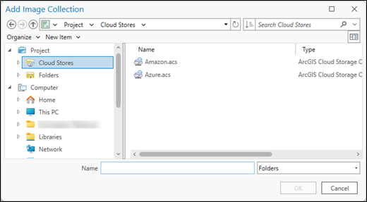

  7. Wählen Sie im Fenster Bildsammlung hinzufügen unter Projekt die Option Cloud-Speicher aus.
  8. Doppelklicken Sie auf den Cloud-Speicher, zu dem Sie eine Verbindung herstellen möchten, wählen Sie den Ordner mit den zu verarbeitenden Bildern aus, und klicken Sie auf OK.
    Fenster "Bildsammlung hinzufügen"
    Sie werden wieder zum Bereich Bildsammlung im Assistenten geleitet, wo nun die ausgewählten Bilder angezeigt werden.
    Bereich "Bildsammlung"
  9. Ändern Sie optional den Wert Raumbezug für das Projekt, und klicken Sie auf Weiter.

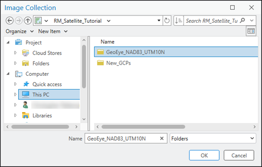

  6. Klicken Sie auf die Schaltfläche "Durchsuchen" neben dem Abschnitt Ordner mit Bildern, um das Fenster Bildsammlung zu öffnen.

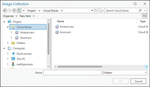

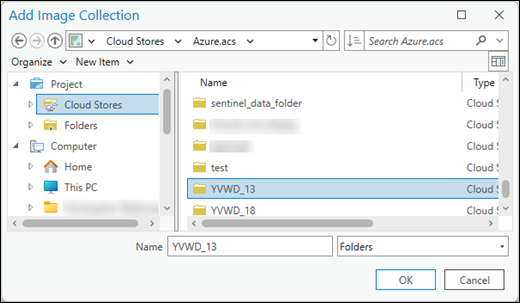

  7. Wählen Sie im Fenster Bildsammlung unter Projekt die Option Cloud-Speicher aus.
    Sie werden wieder zum Bereich Bildsammlung im Assistenten geleitet.
