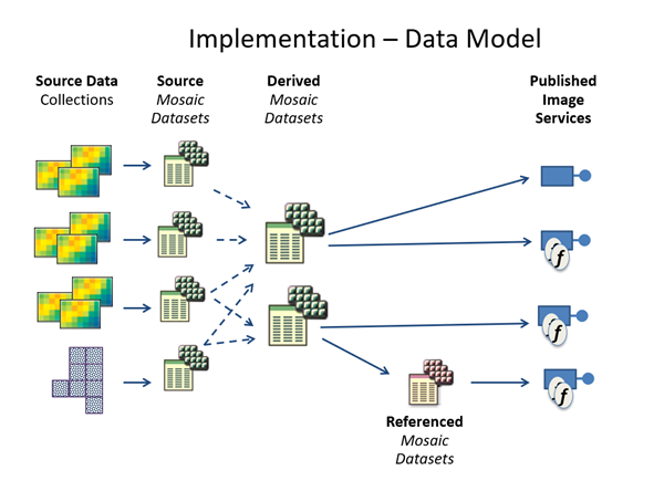

Quell-, abgeleitete, referenzierte und veröffentlichte Mosaik-Datasets
Quelldatensammlungen werden in Quell-Mosaik-Datasets gespeichert, die in abgeleiteten Mosaik-Datasets kombiniert werden können. Diese werden dann zum Erstellen referenzierter Mosaik-Datasets und veröffentlichter Image-Services verwendet.
