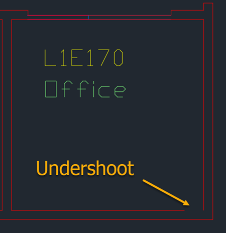

  • Unterlängen: Diese entstehen, wenn eine Linie nicht die Linie schneidet, mit der sie verbunden sein soll.Beispiel: Die Linie, die die südliche Wand eines Raumes darstellt, schneidet nicht die Linie, die die östliche Wand eines Raumes darstellt. Die Endpunkte müssen sich innerhalb des konfigurierten Bereichs für die XY-Toleranz (Standardwert 1 mm) befinden, um als verbunden zu gelten.
    Beispiel für eine Unterlänge in CAD

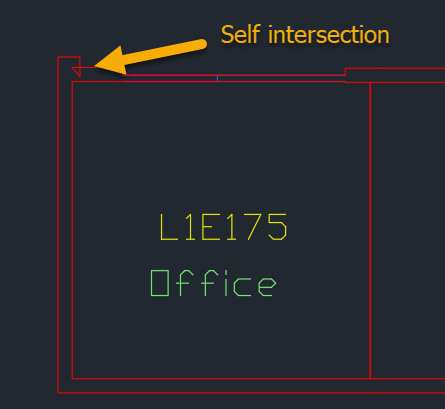

  • Verwenden Sie keine sich selbst schneidenden Objekte: Ein sich selbst schneidendes Objekt entsteht, wenn eine Linie sich selbst kreuzt. Wenn dies nicht korrigiert wird, werden möglicherweise mehrere Räume erstellt, oder es fehlen Räume.
    Sich selbst schneidende Polylinien in CAD

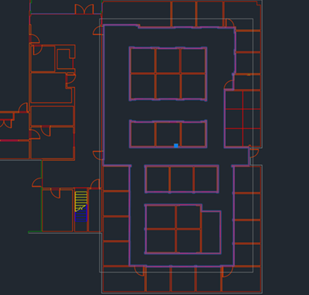

  • Gruppieren Sie mehrere Features für Polygone, die Löcher enthalten: Grundrissdaten können Features mit Löchern in Polygonen enthalten, beispielsweise ein Flur, der um einen inneren Block aus Arbeitskabinen oder einen zentralen Balkon auf Ebene 3, der auf Ebene 2 hinausgeht, herum verläuft. Wenn Sie mit AutoCAD arbeiten, müssen Sie vor dem Importieren in das Indoors-Modell alle geschlossenen Polylinien gruppieren, die ein Feature mit einem inneren Ausschnitt bilden. Wenn das Innere des Polygons ein separates Feature darstellt, beispielsweise einen Block aus Arbeitskabinen, stellen Sie sicher, dass das Feature durch ein eigenes dediziertes Polygon dargestellt wird.
    Im folgenden Beispiel sind die äußeren Grenzen des Ganges mit den inneren Grenzen gruppiert, sodass ein Gang-Feature mit mehreren ausgeschnittenen Löchern erstellt wird.
    Gruppierte geschlossene Polylinien, die einen Gang darstellen, in CAD
