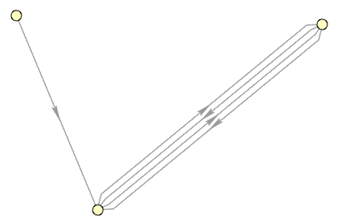

  1. Wählen Sie Beziehungen aus, die die erforderlichen Kriterien zum Gruppieren von Beziehungen erfüllen.
    Möglicherweise ist es hilfreich, zu ändern, welche Verbindungsdiagramm-Layer im Bereich Inhalt ausgewählt werden können, damit keine Beziehungen unterschiedlicher Beziehungstypen ausgewählt werden. Sie können nur eine der Beziehungen auswählen, die die Kriterien erfüllen. Beim Gruppieren werden alle im Verbindungsdiagramm ausgewählten Entitäten verworfen.

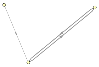

    Zwischen zwei Entitäten bestehen mehrere Beziehungen in beide Richtungen.

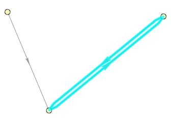

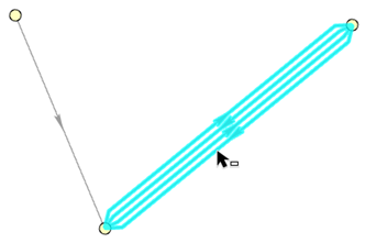

    Es werden alle Beziehungen zwischen den Entitäten ausgewählt.

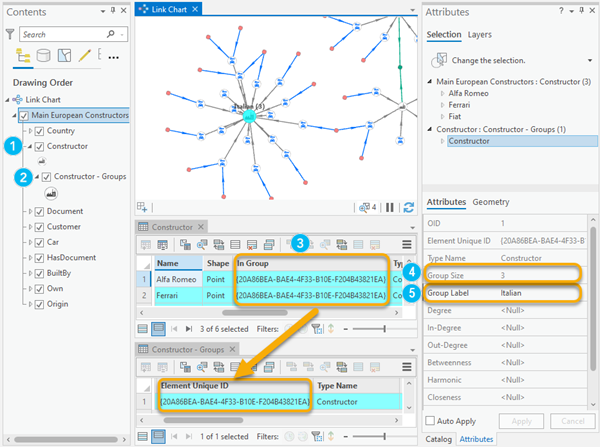

Der Verbindungsdiagramm-Layer (Nummer 1 in der Abbildung unten) stellt Entitäten oder Beziehungen im Wissensgraphen dar. Der Aggregations-Layer im Verbindungsdiagramm (Nummer 2 in der Abbildung unten) stellt Entitätsgruppen oder Beziehungsgruppen im Verbindungsdiagramm dar.
Jede Entität oder Beziehung in einem Verbindungsdiagramm-Layer verfügt über ein In Group -Attribut (Nummer 3 in der Abbildung unten). Wenn Entitäten und Beziehungen gruppiert werden, wird der Gruppe ein Element Unique ID -Wert zugewiesen. Für eine Entität oder Beziehung in der Gruppe gibt der Wert des In Group -Attributs den Element Unique ID -Wert der Gruppe an. Für Entitäten oder Beziehungen, die im Verbindungsdiagramm nicht gruppiert sind, hat das In Group -Attribut den Wert NULL.
Attribute für die Entitäts-/Beziehungsgruppen und gruppierte Entitäten/Beziehungen
Jede Entitätsgruppe oder Beziehungsgruppe in einem Aggregations-Layer eines Verbindungsdiagramms verfügt über ein Group Size -Attribut (Nummer 4 in der Abbildung oben). Group Size gibt die Anzahl der Entitäten in der Entitätsgruppe oder die Anzahl der Beziehungen in der Beziehungsgruppe an.
Entitätsgruppen verfügen zudem über das Attribut Group Label, das bearbeitet werden kann, um einen Namen für die Entitätsgruppe anzugeben (Nummer 5 in der Abbildung oben). Dieser Attributwert ist standardmäßig auf den kürzesten Namen aller Entitäten in der Gruppe festgelegt.

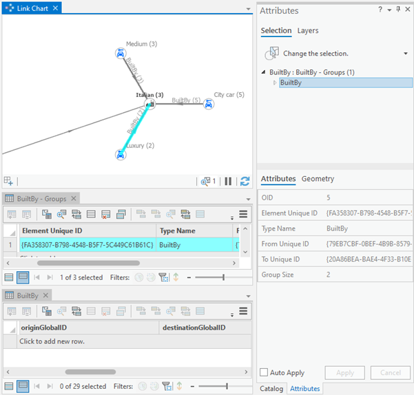

Beim Auswählen einer Entitäts- oder Beziehungsgruppe werden standardmäßig im Bereich Attribute für die Gruppe und die einzelnen Entitäten bzw. Beziehungen, die Teil der Gruppe sind, angezeigt. Zudem ist im Bereich angegeben, wie viele Gruppen ausgewählt sind und wie viele einzelne Graphelemente Teil der Gruppe sind. Weiterhin werden in der Attributtabelle die Zeilen sowohl für den Aggregations-Layer des Verbindungsdiagramms als auch den Verbindungsdiagramm-Layer ausgewählt. Dieses Verhalten ergibt sich aus der Einstellung Zugehörige Daten automatisch auswählen, das sich im Dialogfeld Layer-Eigenschaften des Aggregations-Layers im Verbindungsdiagramm befindet.
Die unten stehende Abbildung zeigt die Inhalte des Bereichs Attribute und die Zeilen, die bei Verwendung der Standardeinstellung in den Attributtabellen ausgewählt sind. In diesem Beispiel ist eine Beziehungsgruppe namens "BuiltBy" im Verbindungsdiagramm ausgewählt. Es sind zwei Beziehungen namens "BuiltBy" an der Beziehungsgruppe beteiligt. Sie können die Eigenschaften der einzelnen "BuiltBy"-Beziehungen in der Attributtabelle des Verbindungsdiagramm-Layers "BuiltBy" oder im Bereich Attribute untersuchen.
Standardmäßig sind die zugehörigen Daten einer Beziehungsgruppe ausgewählt.

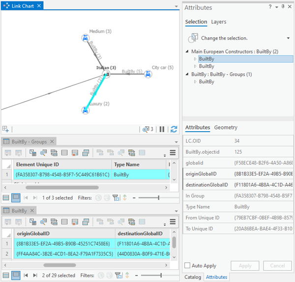

In der unten stehenden Abbildung ist dieselbe Beziehungsgruppe im Verbindungsdiagramm ausgewählt, wobei die Option Zugehörige Daten automatisch auswählen deaktiviert ist. Im Bereich Attribute werden nur Informationen zum Aggregations-Layer des Verbindungsdiagramms angezeigt, d. h. zu den "BuiltBy"-Beziehungsgruppen. Die einzelnen Beziehungen, die an der Beziehungsgruppe "BuiltBy" beteiligt sind, werden nicht automatisch im Verbindungsdiagramm-Layer "BuiltBy" ausgewählt. Sie sind somit nicht im Bereich Attribute verfügbar.
Optional kann festgelegt werden, dass die zugehörigen Daten einer Beziehungsgruppe nicht standardmäßig ausgewählt sind.
