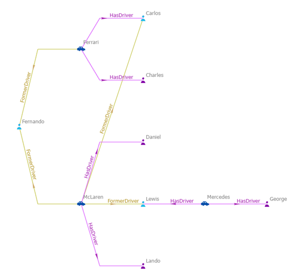

Verbinden von verknüpften Entitäten
Wenn Sie eine Beziehung zu einem Verbindungsdiagramm hinzufügen, wird die Beziehung zusammen mit ihrer Ursprungs- und ihrer Ziel-Entität hinzugefügt. Wenn Sie jedoch Entitäten zu einem Verbindungsdiagramm hinzufügen, werden deren Beziehungen und die zugehörigen Entitäten nicht automatisch hinzugefügt. Zwei Entitäten können Teil einer Beziehung sein, die im Wissensgraphen vorhanden ist, auch wenn die Beziehung im Verbindungsdiagramm fehlt. Mit der Operation Verbinden werden diese fehlenden Beziehungen hinzugefügt. Es werden nur einzelne Beziehungen zwischen zwei Entitäten im Verbindungsdiagramm hinzugefügt.
Wenn im Verbindungsdiagramm eine Entität ausgewählt ist, wertet die Operation Verbinden alle Beziehungen aller Typen aus, zu der sie gehört. Jede Beziehung wird dann anhand des Verbindungsdiagramms ausgewertet, um zu ermitteln, ob die Entität am anderen Ende der Beziehung (Ursprung oder Ziel) auch im Verbindungsdiagramm vorhanden ist. Wenn beide Entitäten im Verbindungsdiagramm vorhanden sind, die Beziehung jedoch nicht, wird die fehlende Beziehung zum Verbindungsdiagramm hinzugefügt.
Wenn im Verbindungsdiagramm viele Entitäten ausgewählt sind, gilt der gleiche Prozess. Alle ausgewählten Entitäten werden ausgewertet, und fehlende Beziehungen zwischen den ausgewählten Entitäten und anderen Entitäten im Verbindungsdiagramm, einschließlich nicht ausgewählter Entitäten, werden hinzugefügt. Wenn keine Entitäten ausgewählt sind, werden alle Entitätenpaare im Verbindungsdiagramm ausgewertet, um zu ermitteln, ob Beziehungen zwischen ihnen fehlen.

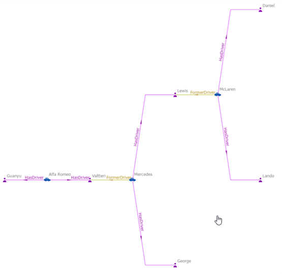

Gehen Sie wie folgt vor, um Beziehungen hinzuzufügen, die zwischen zwei Entitäten fehlen, die im Verbindungsdiagramm vorhanden sind:
  1. Wählen Sie in einem Verbindungsdiagramm die Entitäten aus, die Sie auswerten möchten, um zu ermitteln, ob Beziehungen fehlen. Löschen Sie alternativ die vorhandene Auswahl, um alle Entitäten im Verbindungsdiagramm auf fehlende Beziehungen zu untersuchen.
    Ein Verbindungsdiagramm enthält eine Reihe von Entitäten und Beziehungen.
  2. Klicken Sie auf dem Menüband auf der Registerkarte Verbindungsdiagramm in der Gruppe Umfang auf die Schaltfläche Verbinden .
    Fehlende Beziehungen werden aus dem Wissensgraphen abgerufen und zum Verbindungsdiagramm hinzugefügt. Das vorhandene Layout der Entitäten und Beziehungen wird nach Bedarf unter Berücksichtigung der hinzugefügten Beziehungen geändert. Die Auswahl der ursprünglich ausgewählten Graphelemente wird aufgehoben. Die hinzugefügten Beziehungen werden ausgewählt.
    Gegebenenfalls werden Beziehungen zwischen Entitäten zum Verbindungsdiagramm hinzugefügt.
    Da die hinzugefügten Beziehungen ausgewählt sind, sind die Beziehungstypen unter Umständen schwer zu erkennen.
  3. Optional können Sie die Auswahl aufheben und die Ansicht vergrößern, um die hinzugefügten Beziehungen zu erkunden.
    Keines der Graph-Elemente ist ausgewählt.

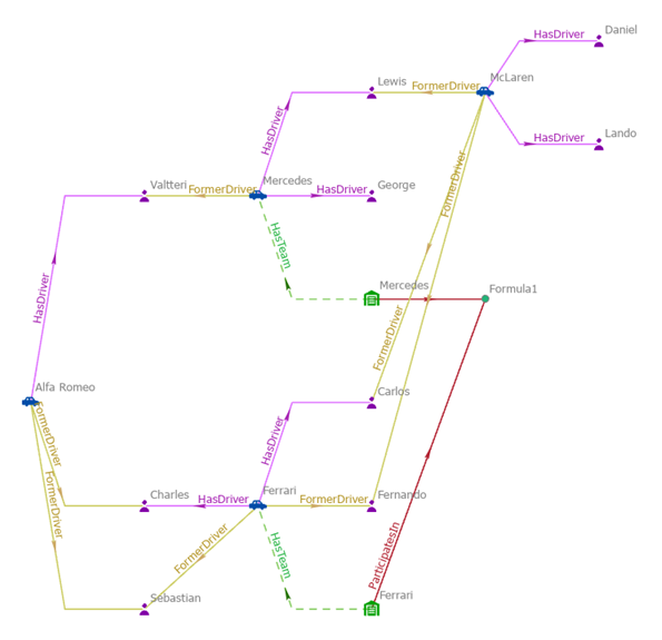

Suchen von Pfaden zwischen Entitäten
Die Operation Verbinden ermittelt eine einzelne fehlende Beziehung zwischen zwei Entitäten. Mit der Operation Pfadsuche können Sie dagegen eine Reihe von Beziehungen ermitteln, die zwei Entitäten in einem Verbindungsdiagramm verbinden.
Die Operation Pfade suchen untersucht ausgewählte Entitäten, um zu ermitteln, ob sie durch eine Reihe von Beziehungen über andere Entitäten verbunden sind, die nicht im Verbindungsdiagramm vorhanden sind. Alle Entitäten und Beziehungen, die zum Beschreiben der kürzesten Verbindungen erforderlich sind, werden zum Verbindungsdiagramm hinzugefügt.
Mit diesem Algorithmus werden nur ausgewählte Entitäten verarbeitet. Im Verbindungsdiagramm müssen mindestens zwei und höchstens zehn Entitäten ausgewählt sein. Wenn eine Entitätengruppe ausgewählt wird, die aus zehn Entitäten besteht, werden die zehn Entitäten in der Gruppe als einzelne Entitäten verarbeitet. In einigen Situationen müssen Sie die Gruppierung der Entitäten aufheben und die Operation mehrfach ausführen, um alle Möglichkeiten auszuwerten.
Der Algorithmus sucht nach den kürzesten Verbindungen zwischen den einzelnen ausgewählten Entitätenpaaren. Die kürzeste Verbindung ist dabei die kürzeste Sequenz von Beziehungen, durch die zwei Entitäten verbunden sind. Es kann zahlreiche kürzeste Verbindungen zwischen zwei Entitäten geben. Betrachten Sie folgendes Szenario:
  • Jane ist mit Sara verbunden, da Jane ihr Haus verkauft hat, Sara das Haus gekauft hat und beide denselben Makler beauftragt haben.
  • Jane ist mit Sara verbunden, da beide Freunde haben, die alte Autos besitzen und diese Autos auf derselben Oldtimer-Ausstellung präsentiert wurden.
  • Jane und Sara sind verbunden, da sie zu unterschiedlichen Zeiten zur selben Schule gegangen sind.
In diesem Szenario sind die Verbindungen über den Makler und über die Schule kürzeste Verbindungen und werden dem Verbindungsdiagramm hinzugefügt. Die Operation Pfade suchen ermittelt die Länge einer kürzesten Verbindung und ruft alle Lösungen für die kürzesten Verbindungen aus dem Wissensgraphen ab. Alle Entitäten und Beziehungen, die an den kürzesten Verbindungen auftreten, werden zum Verbindungsdiagramm hinzugefügt und ausgewählt.
Gehen Sie wie folgt vor, um die kürzesten Verbindungen zwischen Entitäten im Verbindungsdiagramm zu ermitteln:

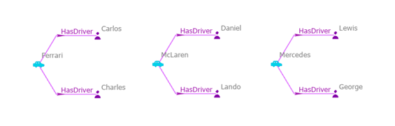

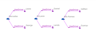

  1. Wählen Sie zwei bis zehn Entitäten aus, zwischen denen Sie die kürzeste Verbindung suchen möchten.
    Drei ausgewählte Entitäten in einem Verbindungsdiagramm.

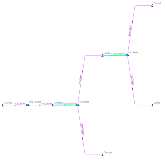

  2. Klicken Sie auf dem Menüband auf der Registerkarte Verbindungsdiagramm in der Gruppe Umfang auf die Schaltfläche Pfadsuche .
    Entitäten und Beziehungen, die die kürzeste Verbindung zwischen allen ausgewählten Entitäten darstellen, werden aus dem Wissensgraphen abgerufen und zum Verbindungsdiagramm hinzugefügt. Die Auswahl der ursprünglich ausgewählten Graphelemente wird aufgehoben, und die hinzugefügten Entitäten und Beziehungen werden ausgewählt. Wenn zur kürzesten Verbindung auch Entitäten und Beziehungen gehören, die im Verbindungsdiagramm bereits vorhanden waren, werden diese Diagrammelemente ebenfalls ausgewählt. Alle Graphelemente werden auf der Basis des aktuellen Layouts neu im Verbindungsdiagramm positioniert.
    Entitäten und Beziehungen wurden dem Verbindungsdiagramm hinzugefügt, und alle gefundenen Pfade sind ausgewählt.
    Da die hinzugefügten Entitäten und Beziehungen ausgewählt sind, sind die Entitäts- und Beziehungstypen unter Umständen schwer zu erkennen.
    Im Verbindungsdiagramm sind keine Entitäten und Beziehungen ausgewählt.

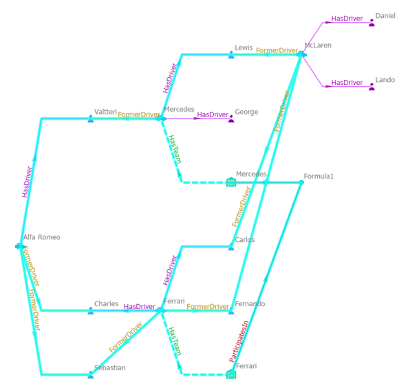

    Entitäten und Beziehungen, die die kürzeste Verbindung zwischen der Ursprungs- und der Zielentität darstellen, werden aus dem Wissensgraphen abgerufen und zum Verbindungsdiagramm hinzugefügt, wenn sie nicht bereits vorhanden sind. Die Auswahl der ursprünglich ausgewählten Graphelemente wird aufgehoben. Die Entitäten und Beziehungen, die alle Ausgabepfade definieren, werden ausgewählt. Die Graph-Elemente werden auf der Basis des aktuellen Layouts neu im Verbindungsdiagramm positioniert.
    Im Verbindungsdiagramm werden Entitäten und Beziehungen ausgewählt, die die kürzesten Verbindungen definieren.

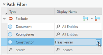

    Geben Sie die Entitäten oder Beziehungen an, die von den Verbindungen vermieden werden müssen. Sie können alle Diagrammelemente eines bestimmten Typs bzw. bestimmte Entitäten und Beziehungen ausschließen. Die Ausschlüsse gelten für Ursprungsentitäten, Zielentitäten und alle angegebenen Wegpunkte. Standardmäßig enthält die Liste zum Ausschließen eine leere Zeile.
    1. Klicken Sie in der leeren Filterzeile unten in der Liste in die Spalte Typ.
    2. Aktivieren Sie die Entitätstypen und Beziehungstypen, für die die Regel gelten soll.
    3. Klicken Sie auf den leeren Bereich unterhalb der Liste.
      Schließen Sie Entitäten aus den Pfaden aus.
      Daraufhin wird für jeden ausgewählten Entitäts- und Beziehungstyp eine Zeile zur Liste hinzugefügt. Alle Entitäten oder Beziehungen der ausgewählten Typen werden standardmäßig beim Auswerten der Verbindungen ausgeschlossen.
    4. Sie können auch in die Spalte Anzeigenname für einen bestimmten Filter klicken und ein Schlüsselwort eingeben, um nach einzelnen Entitäten oder Beziehungen zu suchen, die ausgeschlossen werden sollen. Aktivieren Sie die Diagrammelemente, die Sie ausschließen möchten, und klicken Sie auf den leeren Bereich unterhalb der Liste.
      Suchen Sie eine bestimmte Entität, die aus den Verbindungen ausgeschlossen werden soll, und wählen Sie diese aus.
    Daraufhin wird für jede ausgewählte Entität und Beziehung eine Zeile zur Liste hinzugefügt.

  2. Wählen Sie zwei oder mehr Entitäten von Interesse aus.
  3. Klicken Sie auf dem Menüband auf der Registerkarte Verbindungsdiagramm in der Gruppe Umfang auf die Schaltfläche Suchen zwischen .
    Entitäten, die direkt mit zwei oder mehreren der ursprünglich ausgewählten Entitäten verbunden sind, werden gegebenenfalls aus dem Wissensgraphen abgerufen und zum Verbindungsdiagramm hinzugefügt. Die Auswahl der ursprünglich ausgewählten Graphelemente wird aufgehoben, und die dazwischen liegenden Entitäten werden ausgewählt. Falls erforderlich, werden Graphelemente auf der Basis des aktuellen Layouts neu im Verbindungsdiagramm positioniert.
    Entitäten, die mit zwei oder mehreren der ursprünglich ausgewählten Entitäten direkt verbunden sind, werden ausgewählt.
