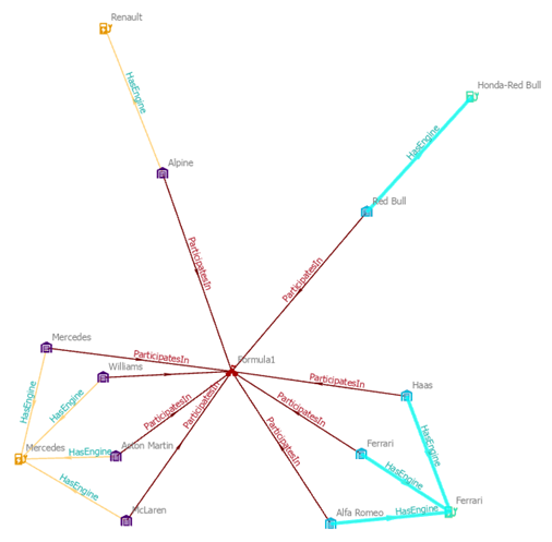

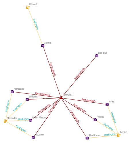

Führen Sie die folgenden Schritte aus, um Entitäten und Beziehungen aus einem Verbindungsdiagramm zu entfernen:
  1. Wählen Sie die Entitäten und Beziehungen aus, die Sie aus dem Verbindungsdiagramm entfernen möchten.
    Entitäten und Beziehungen werden im Verbindungsdiagramm ausgewählt.
  2. Klicken Sie auf dem Menüband auf der Registerkarte Verbindungsdiagramm in der Gruppe Umfang auf Entfernen .
Alle ausgewählten Entitäten und Beziehungen, einschließlich der ausgewählten Entitäten- und Beziehungsgruppen, werden aus dem Verbindungsdiagramm entfernt. Wenn eine ausgewählte Entität entfernt wird, werden alle Beziehungen im Verbindungsdiagramm, an denen sie beteiligt ist, ebenfalls aus dem Verbindungsdiagramm entfernt, auch wenn sie nicht ausgewählt wurden. Ebenso werden alle zugehörigen Beziehungsgruppen entfernt, wenn eine Entitätengruppe entfernt wird. Um einzelne Entitäten und Beziehungen aus einer Gruppe zu entfernen, müssen Sie die Gruppierung der Entitäten bzw. Beziehungen aufheben und die einzelnen Graph-Elemente auswählen, die Sie entfernen möchten.
Die ausgewählten Entitäten und deren verknüpfte Beziehungen werden aus dem Verbindungsdiagramm entfernt.

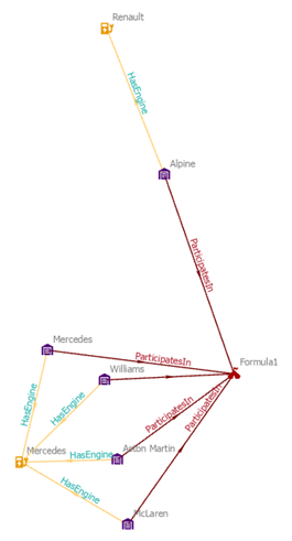

Kürzen von Blattentitäten
Wenn Sie einen ausgewählten Satz von Entitäten und Beziehungen kürzen möchten, dürfen einige der ausgewählten Graph-Elemente keine Blattelemente oder mit Blattelementen verbundenen Beziehungen sein. Wenn Sie eine Blattentität oder eine mit einer Blattentität verbundene Beziehung auswählen und auf Kürzen klicken, wird der Inhalt nicht aus dem Verbindungsdiagramm entfernt.
Führen Sie die folgenden Schritte aus, um Entitäten und Beziehungen in einem Verbindungsdiagramm zu kürzen:
  1. Wenn Sie nur einen ausgewählten Satz von Entitäten und Beziehungen kürzen möchten, wählen Sie die entsprechenden Diagrammelemente im Verbindungsdiagramm aus.
  2. Klicken Sie auf dem Menüband auf der Registerkarte Verbindungsdiagramm in der Gruppe Umfang auf Kürzen .
Blattentitäten im Verbindungsdiagramm werden zusammen mit allen Beziehungen im Verbindungsdiagramm entfernt, an denen die Blattentitäten beteiligt sind.
Blattentitäten und deren verknüpfte Beziehungen werden aus dem Verbindungsdiagramm entfernt.
