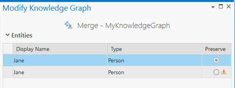

  1. Wählen Sie in einer Untersuchung, einem Wissensgraphen auf einer Karte oder einem Verbindungsdiagramm zwei Entitäten zum Zusammenführen aus.
  2. Öffnen Sie den Bereich Wissensgraph ändern. Verwenden Sie dazu eine der folgenden Methoden:
    • Klicken Sie auf dem Menüband auf der Registerkarte Untersuchung in der Gruppe Werkzeuge auf die Schaltfläche Zusammenführen .
    • Klicken Sie im Bereich Inhalt der Karte auf einen Wissensgraph-Layer. Klicken Sie auf die kontextbezogene Registerkarte Knowledge-Graph-Layer. Klicken Sie in der Gruppe Werkzeuge auf die Schaltfläche Zusammenführen .
    • Klicken Sie auf dem Menüband auf der Registerkarte Verbindungsdiagramm in der Gruppe Werkzeuge auf die Schaltfläche Zusammenführen .
    Der Bereich Wissensgraph ändern wird geöffnet. Alle ausgewählten Entitäten werden unter der Überschrift Entitäten aufgelistet. Alle Beziehungen, an denen die ausgewählten Entitäten beteiligt sind, sind unter der Überschrift Beziehungen aufgelistet. Wenn Sie auf eine Entität oder Beziehung unter diesen Überschriften klicken, werden die Eigenschaften des ausgewählten Graph-Elements unter der Überschrift Eigenschaften angezeigt.
  3. Klicken Sie unter der Überschrift Entitäten in die Spalte Beibehalten, um die Entität auszuwählen, die Sie beibehalten möchten.
    Alle anderen Entitäten in der Liste werden in der Entität zusammengeführt, die Sie beibehalten möchten.
    Um zu entscheiden, welche Entität beibehalten werden soll, vergleichen Sie die Beziehungen und Eigenschaften, die mit den ausgewählten Entitäten verknüpft sind, mithilfe der Tabellen unter den Überschriften Beziehungen und Eigenschaften.
    Wählen Sie die Entität aus, die Sie beibehalten möchten.
  4. Klicken Sie auf die Entität, die beibehalten wird. Wählen Sie unter der Überschrift Eigenschaften die Eigenschaftswerte aus, die mit der Entität beibehalten werden sollen.
    Angenommen, zwei Entitäten beschreiben dieselbe Person. Die Entität, die beibehalten werden soll, weist das Geburtsdatum 1982-04-11 und eine Größe von 173 cm auf. Eine ausgewählte Entität, die gelöscht wird, weist das Geburtsdatum 1982-11-04 und die Telefonnummer 909-793-2853 auf. Standardmäßig werden die Werte der beibehaltenen Entität aufgelistet. Sie haben aber auch die Möglichkeit, stattdessen einen Wert von einer der anderen ausgewählten Entitäten beizubehalten, oder den gewünschten Wert einzugeben.
    1. Klicken Sie auf einen Eigenschaftswert. Ein Dropdown-Pfeil wird angezeigt.
    2. Klicken Sie auf den Dropdown-Pfeil, um eine Liste aller Werte für die Eigenschaft von allen ausgewählten Entitäten anzuzeigen.
    3. Klicken Sie auf den Wert, den Sie für die beibehaltene Entität verwenden möchten.
    4. Wenn Sie keinen der vorhandenen Werte beibehalten möchten, geben Sie einen Wert ein, den Sie stattdessen verwenden möchten.
  5. Deaktivieren Sie unter der Überschrift Beziehungen in der Spalte Beibehalten alle Beziehungen, die Sie im Zuge des Zusammenführungsprozesses aus dem Wissensgraphen löschen möchten.
    Standardmäßig werden alle Beziehungen beibehalten. Beibehaltene Beziehungen werden durch den Zusammenführungsprozess aktualisiert, sodass die beibehaltene Entität anstelle der gelöschten Entität die ursprüngliche Entität oder Zielentität der Beziehung ist.
  6. Klicken Sie auf eine Beziehung, die beibehalten wird. Wählen Sie unter der Überschrift Eigenschaften die Eigenschaftswerte aus, die mit der Beziehung beibehalten werden.
    Wenn durch zwei Beziehungen dieselbe Verbindung zwischen zwei Entitäten dupliziert wird, können Sie auswählen, welche Eigenschaften der Beziehungen beibehalten werden sollen. Standardmäßig werden die Werte der beibehaltenen Beziehung aufgelistet. Sie können stattdessen aber auch einen Wert von einer anderen doppelten Beziehung beibehalten, oder den gewünschten Wert eingeben.
    2. Klicken Sie auf den Dropdown-Pfeil, um eine Liste aller Werte für die Eigenschaft von allen doppelten Beziehungen anzuzeigen.
  7. Klicken Sie auf Zusammenführen.

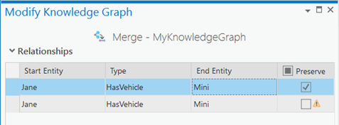

Zusammenführen von Beziehungen
Zwei Beziehungen können zusammengeführt werden, wenn sie dieselben Entitäten verbinden. Sie können zum Beispiel mehrere rekursive Beziehungen zusammenführen, weil diese alle eine Beziehung widerspiegeln, die eine Entität mit sich selbst hat. Es ist aber nicht möglich, eine rekursive Beziehung und eine Beziehung zwischen der Entität und einer anderen Entität zusammenzuführen. Wenn Sie ein Datenmodell ändern und mehrere Beziehungstypen in einem Beziehungstyp zusammenführen, ist eine Zusammenführung unterschiedlicher Typen und Beziehungen mit verschiedenen Richtungen erforderlich.
Sie können auswählen, wie die Eigenschaften der ursprünglichen Beziehungen gehandhabt werden sollen, und müssen entscheiden, welche Werte beibehalten und welche Werte verworfen werden sollen.
  1. Wählen Sie in einer Untersuchung, einem Wissensgraphen auf einer Karte oder einem Verbindungsdiagramm zwei Beziehungen zum Zusammenführen aus.
    Der Bereich Wissensgraph ändern wird geöffnet. Alle ausgewählten Beziehungen werden unter der Überschrift Beziehungen aufgelistet. Wenn Sie auf eine Beziehung klicken, werden ihre Eigenschaften unter der Überschrift Eigenschaften angezeigt.
  3. Deaktivieren Sie unter der Überschrift Beziehungen in der Spalte Beibehalten alle Beziehungen, die Sie im Zuge des Zusammenführungsprozesses aus dem Wissensgraphen löschen möchten.
    Standardmäßig werden alle Beziehungen beibehalten. Um zu entscheiden, welche Beziehung beibehalten werden soll, vergleichen Sie die Beziehungseigenschaften mithilfe der Tabelle unter der Überschrift Eigenschaften.
    Wählen Sie die Beziehung aus, die Sie beibehalten möchten.
  4. Klicken Sie auf eine Beziehung, die beibehalten wird. Wählen Sie unter der Überschrift Eigenschaften die Eigenschaftswerte aus, die mit der Beziehung beibehalten werden.
  5. Klicken Sie auf Zusammenführen.
