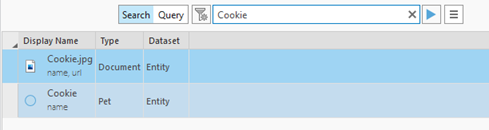

Im folgenden Beispiel führt eine Schlüsselwortsuche mit dem Wort cookie zu zwei Entitäten im Wissensgraphen. Eine Entität weist den Entitätstyp "Pet" auf. Bei der anderen Entität handelt es sich um eine Entität des Typs "Document". Zwei Eigenschaften der Entität "Document" enthielten Text, der mit den Suchkriterien übereinstimmte: die Eigenschaft name und die Eigenschaft url.
Schlüsselwortsuche nach "cookie", bei der zwei Entitäten gefunden wurden

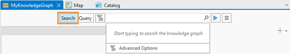

  2. Klicken Sie oben in der Untersuchungsansicht in das Textfeld "Suchen", oder drücken Sie die Tastenkombination Strg+F, und klicken Sie ggf. auf Suchen.
    Die Suchsteuerung wird angezeigt.
    Klicken Sie in das Textfeld "Suchen", um die Suchsteuerung zu öffnen.

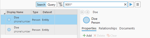

  3. Geben Sie ein Schlüsselwort in das Textfeld ein, und drücken Sie die Eingabetaste.
    Entitäten, die den angegebenen Suchkriterien entsprechen, werden in der Inhaltsliste der Untersuchung angezeigt.
    Bei der Suche mit dem Text "9091*" wurden zwei Entitäten zurückgegeben.

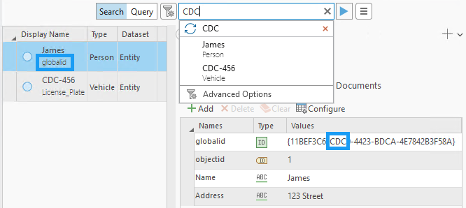

Für File-Wissensgraphen wird eine SQLite-Datenbank mit Funktionen für die Volltextsuche verwendet. Beim Durchsuchen eines File-Wissensgraphen übersetzt ArcGIS Pro die Lucene-Syntax automatisch in eine SQLite-Abfrage. Daher bieten Wissensgraph-Services und File-Wissensgraphen ähnliche Suchfunktionen, die sich aber dennoch voneinander unterscheiden. Beim Durchführen einer Suche in einem File-Wissensgraphen sind die folgenden Hinweise zu beachten:
  • Ein Suchbegriff muss drei aufeinanderfolgende Zeichen enthalten. Im Suchbegriff enthaltene Platzhalterzeichen wie * oder ? unterbrechen die Folge. Sie können das Platzhalterzeichen mit dem Zeichen \ versehen, um die Suchbegrifffolge fortzusetzen.
  • Suchbegriffe werden auch mit einer unvollständigen GUID abgeglichen. So können beispielsweise für einen Suchbegriff Graph-Elemente zurückgeben werden, die mit einem Teil der Eigenschaft globalid übereinstimmen.
    Graph-Elemente, die mit Eigenschaften zurückgegeben werden, die dem Suchbegriff entsprechen, einschließlich einer teilweisen globalen ID.

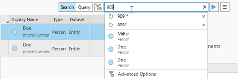

  1. Klicken Sie hierzu in das Textfeld "Suchen", oder drücken Sie die Tastenkombination Strg+F.
    Daraufhin wird das Suchsteuerelement angezeigt. Hier werden ähnlicher Suchvorgänge aus dem Suchverlauf angezeigt, die Sie erneut ausführen können. Außerdem werden in der Suchsteuerung als Referenz die ersten drei Graph-Elemente aufgelistet, die vom aktuellen Suchvorgang zurückgegeben wurden.
  2. Aktualisieren Sie den Text der vorhandenen Suchkriterien, indem Sie beispielsweise neue Zeichen eingeben, vorhandene Zeichen entfernen oder ein weiteres Schlüsselwort hinzufügen. Drücken Sie die Eingabetaste, um die Suche auszuführen.
    Im Suchsteuerelement werden die letzten Suchvorgänge in Verbindung mit dem aktuellen Suchtext und den letzten drei zurückgegebenen Entitäten angezeigt.

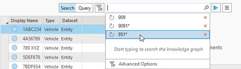

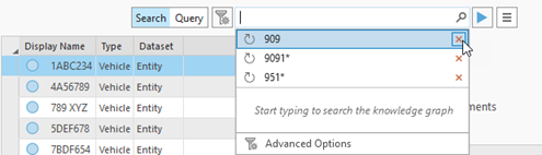

  4. Wenn das Textfeld "Suchen" leer ist, klicken Sie in das Feld, um das Suchsteuerelement zu öffnen und die letzten drei Suchvorgänge anzuzeigen.
    1. Klicken Sie auf eine Suche in der Liste, um sie erneut auszuführen.
      Im Suchsteuerelement werden die drei zuletzt durchgeführten Suchvorgänge angezeigt.
      Die ausgewählte Suche wird ausgeführt, und die Suchergebnisse werden in der Untersuchung angezeigt.
    2. Klicken Sie auf die Schaltfläche Aus Verlauf entfernen , um einen Suchvorgang aus dem Suchverlauf zu entfernen.
      Klicken Sie in ein leeres Textfeld vom Typ "Suchen", und zeigen Sie mit der Maus auf die Schaltfläche "Aus Verlauf entfernen".
      Die angegebene Suche wird aus der Liste entfernt. Der Suchverlauf wird aktualisiert, und die letzten drei Suchvorgänge werden angezeigt.

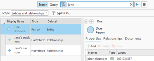

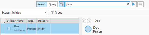

Es sind Optionen verfügbar, die es Ihnen ermöglichen, nur nach Beziehungen oder nach Entitäten und Beziehungen statt nur nach Entitäten zu suchen. Sie können auswählen, welche Entitätstypen oder Beziehungstypen bei Ihrer Suche berücksichtigt werden sollen. Sie können auch nach Provenienzdatensätzen suchen.
  1. Klicken Sie in das Textfeld "Suchen", oder drücken Sie die Tastenkombination Strg+F, und wählen Sie den Suchmodus aus.
  2. Klicken Sie auf die Schaltfläche Erweiterte Optionen ein-/ausblenden .
    Unter dem Textfeld "Suchen" wird die Werkzeugleiste Erweiterte Optionen angezeigt.
  3. Klicken Sie in der Dropdown-Liste Umfang auf eine der verfügbaren Optionen, um anhand der angegebenen Kriterien nach unterschiedlichen Informationen im Wissensgraphen zu suchen. Klicken Sie zum Beispiel auf Entitäten und Beziehungen.
    Entitäten
    Die Suchkriterien werden mit den Eigenschaften aller Entitätstypen im Wissensgraphen verglichen.
    Beziehungen
    Die Suchkriterien werden mit den Eigenschaften aller Beziehungstypen im Wissensgraphen verglichen.
    Die Suchkriterien werden mit den Eigenschaften aller Entitätstypen und aller Beziehungstypen im Wissensgraphen verglichen.

  5. Klicken Sie neben dem Textfeld "Suchen" auf die Schaltfläche Suche starten , um den aktuellen Suchvorgang mit den neuen Optionen erneut durchzuführen.
    Klicken Sie auf die Schaltfläche "Suche starten", um den aktuellen Suchvorgang mit den neuen Optionen erneut durchzuführen.
    Entitäten und Beziehungen der angegebenen Typen, die den angegebenen Suchkriterien entsprechen, werden je nach ausgewähltem Umfang in die Suchergebnisse aufgenommen und in der Inhaltsliste der Untersuchung angezeigt.
    Die Suchergebnisse werden entsprechend den geänderten Suchoptionen aktualisiert.
