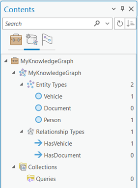

Anzeigen von Entitäts- und Beziehungstypen im Bereich "Inhalt"
Im Bereich Inhalt können Sie Entitäts- und Beziehungstypen im Wissensgraphen erkunden. Die Gesamtanzahl der Entitäten bzw. der Beziehungen, die im Wissensgraphen vorhanden sind, wird neben der Überschrift Entitätstypen bzw. Beziehungstypen angezeigt. Die gesamte Anzahl der Instanzen, die für individuelle Entitätstypen und Beziehungstypen vorhanden sind, wird neben dem jeweiligen Typ angezeigt.
Der Bereich Inhalt einer Untersuchung enthält mindestens zwei Registerkarten. Die Entitäts- und Beziehungstypen, für die Instanzen im Wissensgraphen vorhanden sind, werden auf der Registerkarte Nach Typ aufgelistet. Diese Registerkarte ist standardmäßig ausgewählt.
Liste der verwendeten Entitäts- und Beziehungstypen auf der Registerkarte "Nach Typ"
Auf der Registerkarte Datenmodell werden alle Entitäts- und Beziehungstypen aufgeführt, die im Datenmodell des Wissensgraphen definiert sind, einschließlich der Typen, für die der Graph noch keine Instanzen enthält.
Liste aller im Wissensgraphen definierten Entitäts- und Beziehungstypen auf der Registerkarte "Datenmodell"

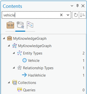

Wenn Sie einen komplizierten Wissensgraphen verwenden, können Sie mit dem Textfeld Suchen oben im Bereich Inhalt nach bestimmten Entitäts- und Beziehungstypen suchen. Wenn Sie etwas eingeben, wird die Liste der Entitäten und Beziehungen so gefiltert, dass sie nur die Typen enthält, deren Namen dem Text entsprechen.
Suchen Sie im Bereich "Inhalt" anhand des Namens nach bestimmten Entitäts- und Beziehungstypen.

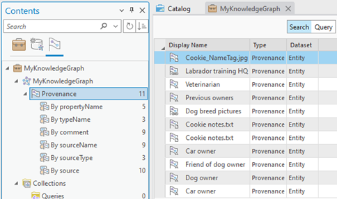

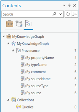

Sie können Provenienzdatensätze erkunden, indem Sie die Überschriften im Bereich Inhalt auswählen. Die Namen der Überschriften werden festgelegt, wenn der Wissensgraph erstellt wird. Sie basieren darauf, wie die Eigenschaften des Provenienzdatensatzes konfiguriert sind. Wenn Sie auf eine Überschrift klicken, wird in der Untersuchungsansicht eine Zusammenfassung der Werte angezeigt, die den einzelnen Eigenschaften des Provenienzdatensatzes zugeordnet sind.
  1. Klicken Sie auf der Registerkarte Provenienz im Bereich Inhalt in der Liste auf die Überschrift Provenienz .
    Neben der Überschrift wird die Gesamtzahl der Provenienzdatensätze in dem Wissensgraph angezeigt.
    Standardmäßig werden in der Untersuchungsansicht die ersten 1.000 Provenienzdatensätze aufgelistet. Die aktuelle Anzahl an Provenienzdatensätzen, die in der Untersuchung aufgelistet sind, wird in der Statusleiste angegeben. Die grundlegenden Eigenschaften der einzelnen Provenienzdatensätze werden in der Liste angezeigt.
    Provenienzdatensätze werden in der Untersuchungsansicht aufgelistet.
    Jeder Provenienzdatensatz wird anhand des Wertes in der Spalte Anzeigename identifiziert. In ihr wird der Eigenschaftswert "sourceName" des Datensatzes angezeigt. Das Symbol neben dem Anzeigenamen gibt an, ob es sich bei der Quelle, die dem Provenienzdatensatz zugeordnet ist, um ein Dokument , um eine URL oder um Text handelt.

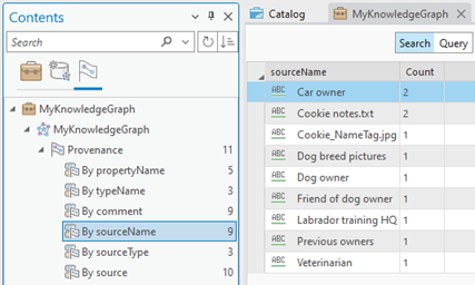

  2. Klicken Sie auf eine Überschrift, die einer der Eigenschaften des Provenienzdatensatzes zugeordnet ist, wie z. B. auf die Überschrift Nach sourceName .
    Standardmäßig stehen die folgenden Überschriften zur Verfügung.
    Nach propertyName
    Wenn diese Überschrift ausgewählt wird, wird in der Untersuchung der Name jeder Objekt- oder Beziehungseigenschaft mit einem Provenienzdatensatz aufgeführt sowie die Anzahl der mit der betreffenden Eigenschaft verbundenen Provenienzdatensätze. Der Standardname für die Eigenschaft dieses Provenienzdatensatzes ist propertyName. Die Gesamtzahl der mit den Provenienzdatensätzen verbundenen Eigenschaften wird im Bereich Inhalt neben der Überschrift angezeigt.
    Nach typeName
    Wenn diese Überschrift ausgewählt wird, wird in der Untersuchung der Name jedes Objekt- oder Beziehungstyps mit einem Provenienzdatensatz aufgeführt sowie die Anzahl der mit dem betreffenden Typ verbundenen Provenienzdatensätze. Der Standardname für die Eigenschaft dieses Provenienzdatensatzes ist typeName. Die Gesamtzahl der mit den Provenienzdatensätzen verbundenen Objekt- und Beziehungstypen wird im Bereich Inhalt neben der Überschrift angezeigt.
    Nach comment
    Wenn diese Überschrift ausgewählt wird, werden in der Untersuchung alle Kommentare aufgeführt sowie die Anzahl der mit dem betreffenden Kommentar verbundenen Provenienzdatensätze. Der Standardname für die Eigenschaft dieses Provenienzdatensatzes ist comment. Die Gesamtzahl der eindeutigen Kommentare in allen Provenienzdatensätzen wird im Bereich Inhalt neben der Überschrift angezeigt.
    Nach sourceName
    Wenn diese Überschrift ausgewählt wird, werden in der Untersuchung alle Quellnamenwerte aufgeführt sowie die Anzahl der mit dem betreffenden Quellnamen verbundenen Provenienzdatensätze. Der Standardname für die Eigenschaft dieses Provenienzdatensatzes ist sourceName. Die Gesamtzahl der eindeutigen Quellnamen in allen Provenienzdatensätzen wird im Bereich Inhalt neben der Überschrift angezeigt.
    Nach sourceType
    Wenn diese Überschrift ausgewählt wird, werden in der Untersuchung alle Quellentypwerte aufgeführt sowie die Anzahl der mit dem betreffenden Quellentyp verbundenen Provenienzdatensätze. Der Standardname für die Eigenschaft dieses Provenienzdatensatzes ist sourceType. Die Gesamtzahl der eindeutigen Quellentypen in allen Provenienzdatensätzen wird im Bereich Inhalt neben der Überschrift angezeigt.
    Nach source
    Wenn diese Überschrift ausgewählt wird, werden in der Untersuchung alle Quellenwerte aufgeführt sowie die Anzahl der mit der betreffenden Quelle verbundenen Provenienzdatensätze. Der Standardname für die Eigenschaft dieses Provenienzdatensatzes ist source. Die Gesamtzahl der eindeutigen Quellen wird im Bereich Inhalt neben der Überschrift angezeigt.

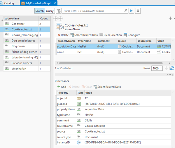

    In der Untersuchungsansicht werden die mit der Eigenschaft jedes Provenienzdatensatzes verbundenen Werte sowie die Anzahl der Provenienzdatensätze aufgeführt, die mit der Eigenschaft verbunden sind.
    In der Untersuchung werden alle Quellnamenwerte für alle Provenienzdatensätze aufgeführt.
  3. Klicken Sie in der Inhaltsliste der Untersuchungsansicht auf einen Eigenschaftswert.
    Standardmäßig werden in dem Detailfenster die ersten 1.000 mit dem Eigenschaftswert verbundenen Provenienzdatensätze aufgelistet. Die aktuelle Anzahl an Provenienzdatensätzen, die in der Untersuchungsansicht aufgeführt sind, wird unter der Liste angegeben.
    In dem Detailfenster werden die mit einem bestimmten Eigenschaftswert verbundenen Provenienzdatensätze aufgeführt.
  4. Klicken Sie in der Liste oben in dem Detailfenster auf einen oder mehrere Provenienzdatensätze.
    Die mit den ausgewählten Datensätzen verbundenen Eigenschaften werden unten in dem Detailfenster angezeigt. Wenn viele Provenienzdatensätze ausgewählt sind und alle ausgewählten Datensätze den gleichen Wert aufweisen, werden zu jeder Eigenschaft Werte angezeigt. Wenn einzelne ausgewählte Provenienzdatensätze für bestimmte Eigenschaften unterschiedliche Werte aufweisen, wird Text, wie z. B. (Verschiedene Werte) angezeigt.

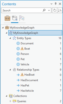

Im Bereich Inhalt der Untersuchung wird mit einem Warnsymbol darauf hingewiesen, dass ein Entitätstyp oder eine Beziehung aktualisiert werden muss. Entsprechend wird im Detailfenster der Untersuchung mit einem Warnsymbol darauf hingewiesen, dass eine Eigenschaft nicht synchron ist.
Für den Entitätstyp "Boat" und den Beziehungstyp "HasBoat" wird im Bereich "Inhalt" ein Warnsymbol angezeigt.
Klicken Sie auf der Registerkarte Untersuchung in der Gruppe Werkzeuge auf Datenmodell synchronisieren , um die von ArcGIS Knowledge verwalteten Informationen zu den Daten und dem Datenmodell in Ihrer Neo4j-Datenbank zu aktualisieren. Es wird eine Benachrichtigung angezeigt, die darauf hinweist, dass der Prozess gestartet wurde.
Nachdem die Neo4j-Datenbank überprüft und die erforderlichen Aktualisierungen vorgenommen wurden, wird eine weitere Benachrichtigung angezeigt, die darauf hinweist, dass der Prozess abgeschlossen wurde. Klicken Sie im Bereich Inhalt neben dem Textfeld Suchen auf die Schaltfläche Aktualisieren , um das aktualisierte Datenmodell in ArcGIS Pro anzuzeigen. Klicken Sie auf der Registerkarte Untersuchung in der Gruppe Werkzeuge auf Alle aktualisieren , um die Aktualisierungen des Datenmodells beispielsweise in einem Verbindungsdiagramm anzuzeigen.
