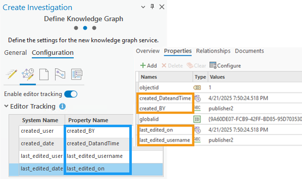

Konfigurieren von Editor-Tracking
Diese Editor-Tracking-Option fügt allen Entitäts- und Beziehungstypen des Wissensgraphen vier Eigenschaften hinzu, um zu verfolgen, wer die Daten erstellt und bearbeitet hat und wann die Änderungen vorgenommen wurden. Führen Sie die folgenden Schritte aus, um die Definition des Editor-Tracking im Wissensgraph-Service zu konfigurieren. Diese Einstellungen werden als Teil der Definition des ArcGIS Knowledge Server-Service gespeichert, der erstellt wird.
Hinweis:
Das Editor-Tracking kann nicht zu Wissensgraphen hinzugefügt werden, die einen NoSQL-Data-Store mit vom Benutzer verwalteten Daten verwenden. Diese Option steht für File-Wissensgraphen nicht zur Verfügung.
  1. Klicken Sie auf die Registerkarte Editor-Tracking konfigurieren .
  2. Aktivieren Sie die Umschaltfläche Editor-Tracking aktivieren, um aufzuzeichnen, wer die Daten im Wissensgraph-Service geändert hat.
  3. Optional können Sie konfigurieren, wie die Eigenschaften des Editor-Tracking im Wissensgraphen definiert werden.
    Bei aktiviertem Editor-Tracking wird für alle Wissensgraph-Daten eine Reihe von Eigenschaften festgelegt, die unten aufgeführt sind. Wenn Sie benutzerdefinierte Namen für diese Eigenschaften angegeben haben, werden diese Namen angezeigt, wenn Sie Daten in der Untersuchung erkunden.
    created_user
    Der Benutzer, der die Daten im Wissensgraphen erstellt hat. Der Standardname der Eigenschaft lautet created_user.
    created_date
    Das Datum und die Uhrzeit, zu denen die Daten im Wissensgraphen erstellt wurden. Die Werte sind im Format MM/TT/JJJJ und UTC angegeben. Der Standardname der Eigenschaft lautet created_date.
    last_edited_user
    Der Benutzer, der die Daten im Wissensgraphen zuletzt aktualisiert hat. Der Standardname der Eigenschaft lautet last_edited_user.
    last_edited_date
    Das Datum und die Uhrzeit der letzten Änderung der Daten im Wissensgraphen. Die Werte sind im Format MM/TT/JJJJ und UTC angegeben. Der Standardname der Eigenschaft lautet last_edited_date.
    Bei der Erstellung des Wissensgraphen wird der von Ihnen zur Verfügung gestellte Text verwendet, um die Eigenschaften des Editor-Tracking zu identifizieren.
    Bei der Anzeige der Wissensgraph-Daten werden benutzerdefinierte Eigenschaftsnamen angezeigt.

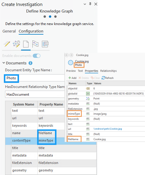

Konfigurieren von Dokumenten
Sie können Dokumente aus einem Wissensgraphen referenzieren, um Kontext für eine Entität oder eine Beziehung, an der die Entität beteiligt ist, bereitzustellen. Ein Dokument im Wissensgraphen stellt einen Verweis auf eine Datei an deren Speicherort, auf eine Website oder auf ein im Internet verfügbares Dokument dar. Sie können die Darstellung von Dokumenten im Wissensgraphen konfigurieren. Diese Einstellungen werden als Teil der Definition des ArcGIS Knowledge Server-Service gespeichert, der erstellt wird.
Hinweis:
Dokumente können nicht zu Wissensgraphen hinzugefügt werden, die einen NoSQL-Data-Store mit vom Benutzer verwalteten Daten verwenden. Dokumente sind für File-Wissensgraphen und Wissensgraph-Services die einen gehosteten Data Store oder einen NoSQL-Data Store mit in ArcGIS verwalteten Daten verwenden, immer verfügbar und können nicht deaktiviert werden.
Weitere Informationen zu Dokumenten
Führen Sie zum Konfigurieren der Darstellung von Dokumenten im Wissensgraphen die folgenden Schritte aus:
  1. Klicken Sie auf die Registerkarte Dokumente konfigurieren .
  2. Geben Sie im Textfeld Name des Dokument-Entitätstyps einen Namen für den Entitätstyp in dem Datenmodell ein, das Dokumente darstellt, die vom Wissensgraphen referenziert werden.
    Der Standardwert lautet Document. Mit dem Standardwert wird beim Hinzufügen eines Dokuments zu einem Wissensgraphen eine neue Entität für den Entitätstyp "Document" erstellt. Handelt es sich bei allen Dokumenten um Fotos, können Sie den Namen dieses Entitätstyps z. B. in Foto ändern.
  3. Geben Sie im Textfeld Name des Beziehungstyps "HasDocument" einen Namen für den Beziehungstyp in dem Datenmodell ein, das eine Beziehung zwischen einer Entität im Wissensgraph und einem mit dieser Entität verknüpften Dokument darstellt.
    Der Standardwert lautet HasDocument. Mit dem Standardwert wird beim Hinzufügen eines Dokuments zu einer bestimmten Entität im Wissensgraph, z. B. einer "Person"-Entität, zwischen der "Person"-Entität und der "Document"-Entität eine neue Beziehung vom Beziehungstyp "HasDocument" erstellt. Wenn Sie einen benutzerdefinierten Namen für den Entitätstyp angegeben haben, der zum Speichern von Dokumenten verwendet wird, können Sie auch den Namen dieses Beziehungstyps ändern. Sie können zum Beispiel den Namen des Beziehungstyps in HasPhoto ändern.
  4. Optional können Sie konfigurieren, wie der "Document"-Entitätstyp definiert ist.
    Einige Informationen sind für alle Dokumente in allen Wissensgraphen erforderlich oder werden dringend empfohlen. Eine Reihe von Eigenschaften, die unten aufgeführt sind, wird standardmäßig für jede "Document"-Entität erstellt, damit Sie diese Informationen bereitstellen können. Wenn Sie benutzerdefinierte Namen für diese Eigenschaften angegeben haben, werden diese Namen angezeigt, wenn Sie Dokumente in der Untersuchung definieren und erkunden.
    text
    Text in Dokumenten wird extrahiert und in dieser Eigenschaft gespeichert. Der Name der Eigenschaft lautet standardmäßig text.
    url
    In dieser Eigenschaft wird der Speicherort des Dokuments gespeichert. Bei dem Wert kann es sich um eine URL für eine Website oder ein im Internet verfügbares Dokument oder den Dateipfad handeln, der für den Zugriff auf ein Dokument im Netzwerk verwendet werden kann. Der Name der Eigenschaft lautet standardmäßig url.
    keywords
    Mithilfe dieser Eigenschaft können Sie Schlüsselwörter angeben, anhand derer Sie nach dem Dokument suchen können. Der Name der Eigenschaft lautet standardmäßig keywords.
    name
    Der Dateiname des Dokuments. Wenn Sie dem Wissensgraphen beispielsweise eine Datei mit dem Namen notes.txt hinzufügen, wird dieser Dateiname gespeichert. Der Name der Eigenschaft lautet standardmäßig name.
    contentType
    In dieser Eigenschaft werden die im referenzierten Dokument enthaltenen Daten als MIME-Typ (Multipurpose Internet Mail Extensions) gespeichert. Wenn Sie beispielsweise einem Wissensgraphen eine einfache Textdatei hinzufügen, wird der Wert text/plain gespeichert. Der Name der Eigenschaft lautet standardmäßig contentType.
    title
    Mithilfe dieser Eigenschaft können Sie einen Titel für das Dokument festlegen. Der Name der Eigenschaft lautet standardmäßig title.
    Metadaten
    Mithilfe dieser Eigenschaft können Sie Metadaten zum Beschreiben des Dokuments festlegen. Der Name der Eigenschaft lautet standardmäßig metadata.
    fileExtension
    Die Dateierweiterung wird gespeichert, wenn es sich beim referenzierten Dokument um eine Datei handelt. Bei Websites wird die Dateierweiterung .htm gespeichert. Der Name der Eigenschaft lautet standardmäßig fileExtension.
    Bei der Erstellung des Wissensgraphen wird der von Ihnen zur Verfügung gestellte Text verwendet, um die Eigenschaften für den "Document"-Entitätstyp zu identifizieren.
    Benutzerdefinierte Eigenschaftennamen werden angezeigt, wenn Sie ein Dokument hinzufügen.

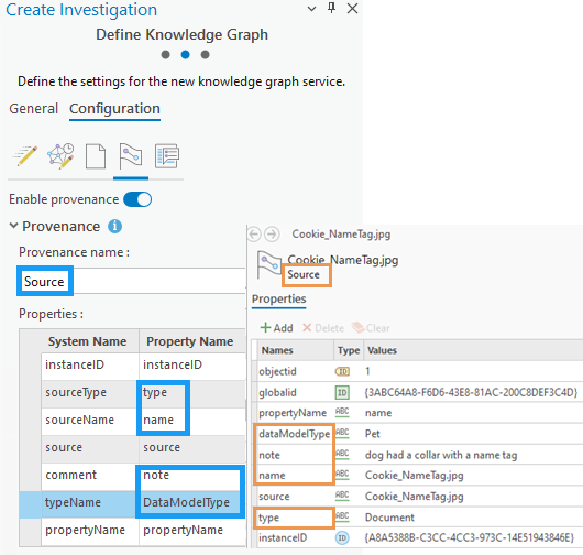

Konfigurieren von Provenienz
Provenienz kann hinzugefügt werden, um zu beschreiben, woher die Informationen im Wissensgraphen stammen. Sie können die Speicherung von Provenienz im Wissensgraphen konfigurieren. Diese Einstellungen werden als Teil der Definition des ArcGIS Knowledge Server-Service gespeichert, der erstellt wird.
Hinweis:
Provenienz kann nicht zu File-Wissensgraphen oder Wissensgraphen hinzugefügt werden, die einen NoSQL-Data-Store mit vom Benutzer verwalteten Daten verwenden.
Weitere Informationen zur Provenienz
Führen Sie die folgenden Schritte aus, um den Speicher für Provinienz zu konfigurieren:
  1. Klicken Sie auf die Registerkarte Provinienz konfigurieren .
  2. Aktivieren Sie die Umschaltfläche Provinienz aktivieren, um den Ursprung der Informationen zu beschreiben, die in den Eigenschaften einer Entität oder Beziehung gespeichert sind.
  3. Geben Sie in das Textfeld Provenienzname einen Namen ein, der zur Identifizierung von Datensätzen verwendet wird, die die Quellen der im Wissensgraphen gespeicherten Informationen definieren.
    Der Standardwert ist Provenance. Der in dieser Einstellung angegebene Wert wird beispielsweise angezeigt, wenn Sie die Liste Metatypen einer Untersuchung im Bereich oder der Ansicht Katalog durchsuchen, und in der Spalte Typ der Untersuchung, wenn Sie Provenienzdatensätze auflisten.
  4. Optional können Sie konfigurieren, wie die Eigenschaften eines Provenienzdatensatzes definiert werden.
    Einige Informationen sind für alle Provenienzdatensätze in allen Wissensgraphen erforderlich oder werden dringend empfohlen. Eine Reihe von Eigenschaften, die unten aufgeführt sind, wird standardmäßig erstellt, damit Sie diese Informationen für jeden Provenienzdatensatz bereitstellen können. Wenn Sie benutzerdefinierte Namen für diese Eigenschaften angegeben haben, werden diese Namen angezeigt, wenn Sie Provenienzdatensätze in der Untersuchung definieren und erkunden.
    instanceID
    Diese Eigenschaft speichert den Global-ID-Wert der Entität oder Beziehung, die mit dem Provenienzdatensatz verbunden ist. Der Standard-Eigenschaftsname ist instanceID.
    sourceType
    Die Art des Quellmaterials, das mit diesem Provenienzdatensatz verbunden ist, wird in dieser Eigenschaft gespeichert. Unterstützte Quelltypen sind Document, URL und String. Der Standard-Eigenschaftsname ist sourceType.
    sourceName
    Diese Eigenschaft liefert einen Namen für das Quellmaterial. Ist der Quelltyp (sourceType) den Wert Document aufweist, wird dieser Wert auf den Eigenschaftsnamen der Entität "Document" gesetzt. Wenn der Quelltyp (sourceType) den Wert URL oder String aufweist, können Sie Text wie den Namen der Website oder den Namen einer Person, die befragt wurde, angeben. Der Standardname für die Eigenschaft ist** sourceName**.
    source
    Diese Eigenschaft identifiziert die Quelle der Informationen. Der Name der Eigenschaft lautet standardmäßig source.
    • Wenn der Quelltyp (sourceType) den Wert Document aufweist, referenziert der Provenienzdatensatz ein Dokument, das zuvor dem Wissensgraphen hinzugefügt wurde.
    • Wenn Quelltyp (sourceType) den Wert URL aufweist, kann der Wert der Ort einer Website oder eines Dokuments im Internet oder ein Dateipfad sein, der auf ein Dokument im Netzwerk zugreift.
    • Wenn der Quelltyp (sourceType) den Wert String aufweist, ist der Wert Text, in dem Sie die Informationen oder Anweisungen für den Zugriff auf das Quellmaterial angeben können.
    comment
    Mit dieser Eigenschaft können Sie eine Notiz über das Quellmaterial oder seine Relevanz für die mit diesem Provenienzdatensatz verbundene Entität oder Beziehung schreiben. Der Name der Eigenschaft lautet standardmäßigcomment.
    typeName
    Diese Eigenschaft speichert den Entitäts- oder Beziehungstyp, die mit dem Provenienzdatensatz verbunden ist. Wenn der Provenienzdatensatz beispielsweise den Namen einer Person angibt, würde der Entitätstypname Person gespeichert werden. Der Name der Eigenschaft lautet standardmäßig typeName
    propertyName
    Diese Eigenschaft identifiziert die Eigenschaft der Entität oder Beziehung, die mit dem Provenienzdatensatz verbunden ist. Wenn der Provenienzdatensatz beispielsweise das Geburtsdatum einer Person angibt, würde der Eigenschaftsname birthDate gespeichert werden. Der Standard-Eigenschaftsname ist propertyName.
    Bei der Erstellung des Wissensgraphen wird der von Ihnen zur Verfügung gestellte Text verwendet, um die Eigenschaften des Provenienzdatensatzes zu identifizieren.
    Benutzerdefinierte Eigenschaftennamen werden angezeigt, wenn Sie einen Provenienzdatensatz aufrufen.
