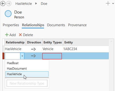

  5. Klicken Sie in die Spalte Relationship, und doppelklicken Sie auf den entsprechenden Beziehungstyp in der Liste.
    Wenn Sie z. B. die Beziehung "HasVehicle" zwischen einer Entität vom Typ "Person" und einer Entität vom Typ "Vehicle" definieren möchten, klicken Sie in der Liste auf HasVehicle. Wenn die gewünschte Beziehung nicht in der Liste angezeigt wird, beginnen Sie mit der Eingabe des Beziehungsnamens.
    Wählen Sie einen vorhandenen Beziehungstyp aus.
    Wenn das Steuerelement, in dem die vorhandene Beziehung aufgeführt ist, geschlossen wird, können Sie es erneut öffnen, indem Sie auf den Dropdown-Pfeil in der Spalte Relationship klicken. Drücken Sie die Tabulatortaste auf der Tastatur, um zur nächsten Spalte zu wechseln.

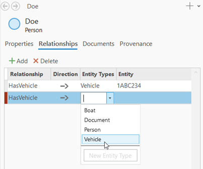

  7. Drücken Sie die Tabulatortaste, oder klicken Sie auf den Dropdown-Pfeil in der Spalte Entity Types, um den Typ der anderen Entität festzulegen, der an der Beziehung beteiligt ist.
    Es wird ein Steuerelement zum Auswählen eines vorhandenen Entitätstyps angezeigt.
  8. Klicken Sie auf den entsprechenden Entitätstyp in der Liste, um ihn auszuwählen.
    Um z. B. eine Beziehung vom Typ "HasVehicle" zu definieren, in der in der Untersuchung eine Entität vom Typ "Person" ausgewählt ist, klicken Sie auf den Entitätstyp Vehicle in der Liste.
    Wählen Sie einen vorhandenen Entitätstyp aus.

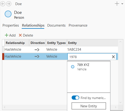

  9. Drücken Sie die Tabulatortaste, oder klicken Sie in die Spalte Entity.
    Die Suchsteuerung wird angezeigt.

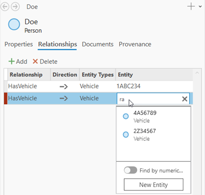

  10. Suchen Sie nach der vorhandenen Entität, die das Ziel der Beziehung ist.
    • Beginnen Sie mit der Eingabe des Anzeigennamens oder des Textes aus einem Eigenschaftswert, mit dem Sie nach seinem Inhalt suchen können. Geben Sie ein vollständiges Wort oder den Teil eines Wortes gefolgt von einem Sternchen (*) ein. In einer Eigenschaft kann auch nach mit dem Datentyp "Text" gespeicherten Zahlen gesucht werden. Geben Sie hierzu einen Teil der Zahl und ein Sternchen ein.
      Suchen Sie anhand einer Eigenschaft mit dem Datentyp "Text'" oder "GUID" nach einer vorhandenen Entität.
    • Klicken Sie auf die Umschaltfläche Anhand numerischer Eigenschaftswerte suchen und dann in das Textfeld Suchen. Geben Sie eine vollständige Zahl ein.
      Suchen Sie anhand einer Eigenschaft mit dem Datentyp "Numerisch" nach einer vorhandenen Entität.
      Hinweis:
      Sie können mit Werten, die in einer Zeit- oder Datumseigenschaft gespeichert sind, nicht nach vorhandenen Entitäten suchen.
    Die vorhandenen Entitäten des angegebenen Entitätstyps werden durchsucht, um Entitäten mit Eigenschaftswerten zu finden, die mit Ihrer Text- oder Zahleneingabe vollständig oder teilweise übereinstimmen. In der Liste werden übereinstimmende Entitäten angezeigt.

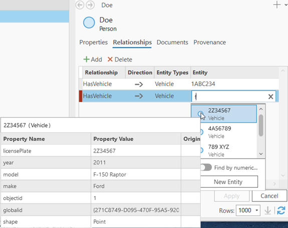

  11. Führen Sie in der Liste der Entitäten einen Bildlauf nach unten durch. Zeigen Sie auf eine bei der Suche zurückgegebene Entität, um ihre Eigenschaften zu untersuchen und herauszufinden, welche Entität an der Beziehung beteiligt ist.
    Zeigen Sie auf Entitäten, die in einem Suchlauf gefunden wurden, um die Entität von Interesse zu finden.

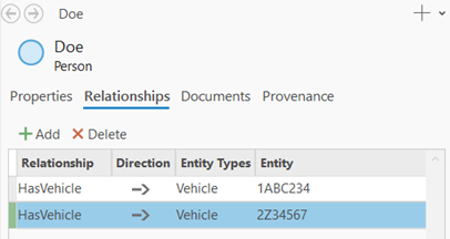

  12. Klicken Sie auf die vorhandene Entität in der Liste.
    Wählen Sie eine vorhandene Entität aus.
  13. Klicken Sie auf Übernehmen.
    Im Wissensgraphen wird die neue Beziehung erstellt.

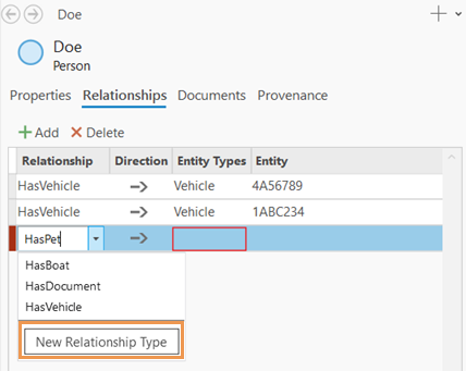

  4. Klicken Sie auf die Schaltfläche Hinzufügen .
    Am Ende der Liste wird eine neue leere Beziehung hinzugefügt. Es wird ein Steuerelement zum Auswählen vorhandener Beziehungstypen angezeigt.
  5. Geben Sie in der Spalte Relationship einen Namen für den neuen Beziehungstyp ein, z. B. HasPet.
  6. Klicken Sie am unteren Ende der Liste der Beziehungstypen auf Neuer Beziehungstyp.
    Erstellen Sie einen neuen Beziehungstyp mit dem angegebenen Namen.
    Das Dialogfeld Neuer Beziehungstyp wird angezeigt.

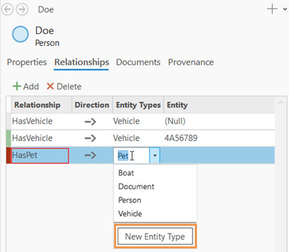

  11. Klicken Sie in die Spalte Entity Types.
  12. Geben Sie in der Spalte Entity Types einen Namen für den neuen Entitätstyp ein.
    Geben Sie beispielsweise Pet ein.
  13. Klicken Sie am unteren Ende der Liste der Entitätstypen auf Neuer Entitätstyp.
    Erstellen Sie einen neuen Entitätstyp mit dem angegebenen Namen.
    Das Dialogfeld Neuer Entitätstyp wird angezeigt.

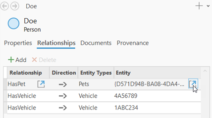

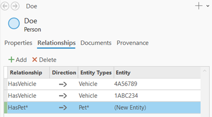

    Neben dem Namen des neuen Entitätstyps wird die Schaltfläche Entitätstyp ändern angezeigt. Sie können jederzeit in die Spalte Entity Types klicken und auf diese Schaltfläche klicken, bevor Sie auf Übernehmen klicken, um den neuen Entitätstyp umzubenennen oder seinen räumlichen Datentyp zu ändern.
  17. Drücken Sie zweimal die Tabulatortaste.
    Neben dem Namen des neuen Entitätstyps wird ein Sternchen angezeigt, um anzugeben, dass er noch nicht im Wissensgraphen erstellt wurde. In der Spalte Entity wird der Text (Neue Entität) angezeigt, um anzugeben, dass eine neue Entität für den neuen Entitätstyp definiert werden muss.
    Erstellen Sie eine neue Entität für den neuen Entitätstyp, und verwenden Sie die neue Entität als Ziel der Beziehung.
  18. Klicken Sie auf Übernehmen.
    Im Wissensgraphen werden der neue Beziehungstyp und der neue Entitätstyp erstellt. Für den neuen Entitätstyp wird eine neue Standardentität erstellt, und es wird eine neue Beziehung zwischen der in der Untersuchung ausgewählten Entität und der Standardentität erstellt.
  19. Zeigen Sie mit der Maus auf den Standardwert, der in der Spalte Entity angezeigt wird – den Wert globalid der Entität –, und klicken Sie auf die angezeigte Schaltfläche Öffnen .
    Öffnen Sie die neue Entität, um ihre Eigenschaften zu definieren.
    Der Bereich "Details" wird mit der Standardentität "Pet" aktualisiert, die erstellt wurde. Definieren Sie die relevanten Eigenschaften für diese neue Entität, z. B. den Namen des Haustiers und das Datum, an dem es von der Person erworben wurde.
    Sie können jederzeit auf die Schaltfläche Zurück klicken, um zur ursprünglichen Entität zurückzukehren, die in der Inhaltsliste ausgewählt ist.
