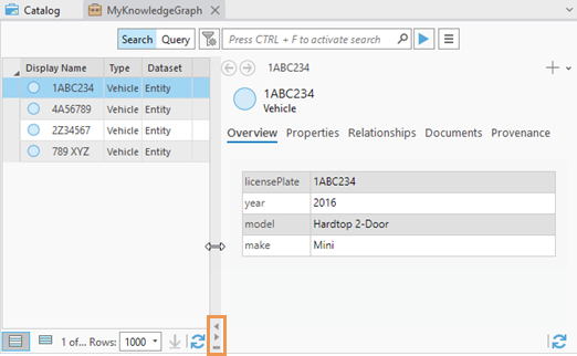

  1. Klicken Sie im Bereich Inhalt auf einen Entitätstyp, und klicken Sie in der Inhaltsliste auf eine Entität, um im Detailbereich Informationen zu dieser Entität anzuzeigen.
    Der Anzeigeausdruck und der Entitätstyp werden oben im Detailbereich angezeigt. Wenn beispielsweise der Entitätstyp eine Person darstellt, kann mit einem Anzeigeausdruck der Name der Person angezeigt werden. Unter dem Anzeigeausdruck wird die Registerkarte Übersicht im Detailbereich ausgewählt. Standardmäßig werden alle Eigenschaften der ausgewählten Entität aufgeführt. Die Registerkarte kann jedoch für die einzelnen Entitätstypen angepasst werden, um eine geeignete Zusammenfassung anzuzeigen.
  2. Passen Sie die Größe des Detailfensters in der Untersuchungsansicht durch Ziehen der Trennlinie zwischen Fenster und Inhaltsliste an, sodass beides angezeigt wird.
    Sie können auch die Schaltflächen auf der Trennlinie verwenden, sodass die gesamte Fläche in der Untersuchungsansicht nur für das Detailfenster oder nur für die Inhaltsliste verwendet wird.
    Pfeile zum Anpassen der Größe des Detailbereichs

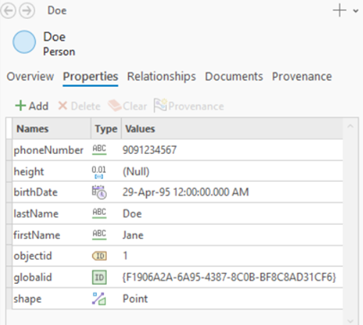

  3. Klicken Sie im Detailbereich auf die Registerkarte Eigenschaften.
    Die Registerkarte Eigenschaften enthält eine Liste aller Eigenschaften der ausgewählten Entität. So kann zum Beispiel eine Entität des Typs "Person" Eigenschaften wie Vorname, Nachname, Geburtsdatum, Größe und Telefonnummer aufweisen. Eigenschaftennamen werden in der Spalte Names angezeigt, der Datentyp der Eigenschaft wird in der Spalte Type angezeigt, und Eigenschaftswerte werden in der Spalte Values angezeigt. Wenn die Größe der Person nicht bekannt ist und daher für diese Eigenschaft kein Wert festgelegt ist, wird in der Spalte Values der Text <Null> angezeigt.
    Eigenschaften einer Entität im Detailbereich der Untersuchung

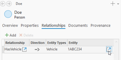

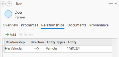

  4. Klicken Sie im Detailbereich auf die Registerkarte Beziehungen.
    Alle zwischen dem ausgewählten Element und anderen Entitäten im Wissensgraphen definierten Beziehungen werden aufgeführt. Der Typ der jeweiligen Beziehung wird in der Spalte Relationship angezeigt. Die Richtung der Beziehung wird in der Spalte Direction angezeigt. Die Entität, mit der das ausgewählte Element verknüpft ist, wird in der Spalte Entity angezeigt.
    Wenn beispielsweise die ausgewählte Entität dem Typ "Person" entspricht, kann sie an einer Beziehung wie "HasVehicle" beteiligt sein. Die Richtung ist dann vorwärts von der Person zum Auto, und ein Ausdruck zum Identifizieren der Auto-Entität wird in der Spalte Entity angezeigt.

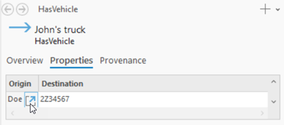

    Eigenschaften einer Beziehung im Detailbereich der Untersuchung
    Entsprechend können für eine ausgewählte Entität des Typs "Fahrzeug" mehrere "HasVehicle"-Beziehungen in verschiedenen Zeilen aufgeführt sein, wobei jede Zeile einen Mitbesitzer des Fahrzeugs identifiziert. Die Richtung ist dann rückwärts von der Person zum Auto, und ein Ausdruck zum Identifizieren jeder Person-Entität wird in der Spalte Entity für die entsprechende Zeile angezeigt.
  5. Um weitere Informationen zu einer Beziehung oder einer verbundenen Entität anzuzeigen, zeigen Sie mit der Maus auf die Beziehung in der Spalte Relationship oder auf die Entität in der Spalte Entity.
    Daraufhin wird die Schaltfläche Öffnen angezeigt.
    Die Schaltfläche "Öffnen" für die Beziehung oder eine verbundene Entität
  6. Klicken Sie auf die Schaltfläche Öffnen für die Beziehung oder die verbundene Entität.

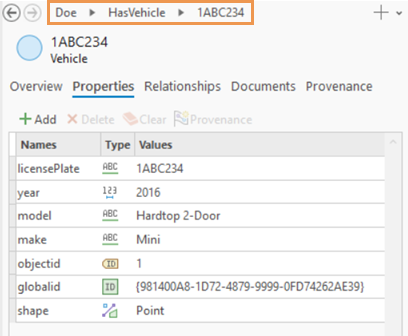

    Im Detailbereich werden Details für die Beziehung oder die verbundene Entität angezeigt. Die Leiste "Speicherort" oben im Bereich wird aktualisiert, sodass Sie nachvollziehen können, wie Sie an diese Stelle gelangt sind. Wenn Sie beispielsweise ausgehend von einer Person-Entität die verbundene Fahrzeug-Entität geöffnet haben, um weitere Informationen zum Fahrzeug anzuzeigen, werden in der Leiste "Speicherort" der Anzeigename der ursprünglichen Entität, die durchlaufene Beziehung und der Anzeigename für die verbundene Entität angezeigt.
    Aus der Leiste "Speicherort" geht hervor, wie Sie zur aktuellen Entität oder Beziehung gelangt sind.
  7. Klicken Sie auf einen Eintrag in der Leiste "Speicherort" oben im Detailbereich, um Details für eine durchlaufene Beziehung oder eine verbundene Entität zu sehen.
    Im obigen Beispiel würden Sie auf die Beziehung "HasVehicle" klicken, um Details der Beziehung anzuzeigen.
    Eigenschaften der Entität oder Beziehung werden im Detailbereich angezeigt. Die Leiste "Speicherort" wird aktualisiert, sodass Sie sehen, wo Sie sich gerade in Bezug auf das in der Inhaltsliste der Untersuchung ausgewählte Element befinden.
    In der Leiste "Speicherort" werden die aktuelle Entität oder Beziehung sowie andere bereits erkundete Elemente angezeigt.

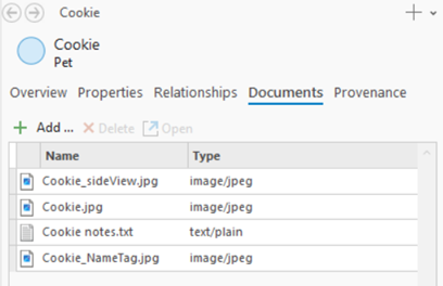

  9. Klicken Sie im Detailbereich auf die Registerkarte Dokumente.
    Es werden alle mit der aktuell ausgewählten Entität verbundenen Dokumente aufgeführt. Der Dateiname jedes Dokuments wird in der Spalte Name angezeigt, und der Typ des Dokuments wird in der Spalte Type angezeigt.
    Die mit der aktuellen Entität verbundenen Dokumente werden auf der Registerkarte "Dokumente" aufgeführt.

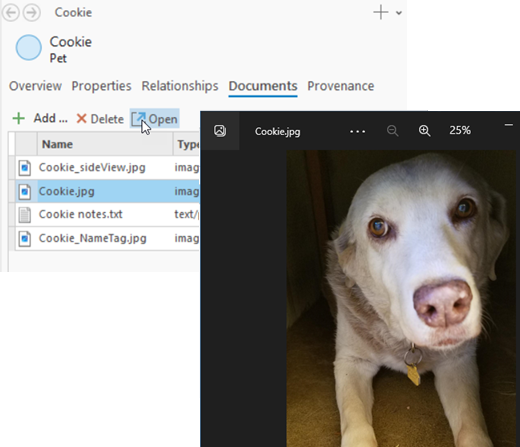

  10. Klicken Sie in der Liste auf die Zeile eines der Dokumente, um es auszuwählen.
  11. Klicken Sie oben in der Liste auf die Schaltfläche Öffnen , um das Dokument zu öffnen und seinen Inhalt anzuzeigen.
    Das Dokument wird in einer geeigneten, durch das Windows-Betriebssystem bestimmten Anwendung geöffnet.
    Das mit der Entität verbundene Dokument wird in einer geeigneten Anwendung geöffnet.

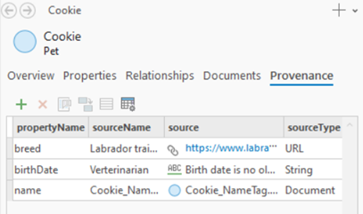

  12. Klicken Sie im Detailbereich der Untersuchung auf die Registerkarte Provenienz.
    Es werden alle mit der aktuell ausgewählten Entität verbundenen Provenienzdatensätze aufgeführt. In dieser Liste werden die Eigenschaften jedes Provenienzdatensatzes angezeigt.
    Die mit der aktuellen Entität verbundenen Provenienzdatensätze werden auf der Registerkarte "Provenienz" angezeigt.

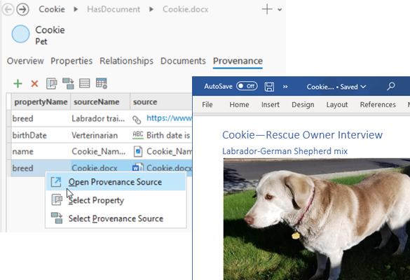

  13. Klicken Sie mit der rechten Maustaste auf einen Provenienzdatensatz, und klicken Sie auf Provenienzquelle öffnen .
    Die Website oder die Datei, bei der es sich um die in einer der Eigenschaften der Entität gespeicherte Informationsquelle handelt, wird in einer geeigneten Anwendung geöffnet.
    Die durch den Provenienzdatensatz identifizierte Quelle wird in einer geeigneten Anwendung geöffnet.

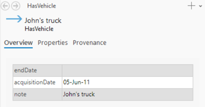

Wenn Sie in der Inhaltsliste der Untersuchung eine Instanz einer Beziehung auswählen, werden im Detailbereich alle Eigenschaften der Beziehung sowie die Entitäten, mit denen sie verknüpft ist, aufgeführt. Wenn viele Beziehungen ausgewählt sind und alle den gleichen Wert aufweisen, werden an allen Positionen Werte angezeigt. Wenn eine oder mehrere der ausgewählten Beziehungen unterschiedliche Werte aufweisen, wird der Text (Different Values) angezeigt.
Beim Anzeigen der Details einer Beziehung können Sie die Entitäten, mit denen sie verknüpft ist, weiter erkunden, um den Kontext der Beziehung besser zu verstehen.
  1. Klicken Sie im Bereich Inhalt auf einen Beziehungstyp, und klicken Sie in der Inhaltsliste auf eine Beziehung, um im Detailbereich Informationen zu dieser Beziehung anzuzeigen.
    Der Anzeigeausdruck und der Beziehungstyp werden oben im Bereich angezeigt. Unter dem Anzeigeausdruck wird die Registerkarte Übersicht im Detailbereich ausgewählt. Standardmäßig werden alle Eigenschaften der ausgewählten Beziehung aufgeführt. Die Registerkarte kann jedoch für die einzelnen Beziehungstypen angepasst werden.

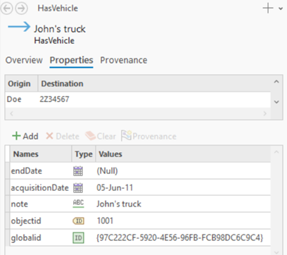

  2. Klicken Sie im Detailbereich auf die Registerkarte Eigenschaften.
    Die Definition der Beziehung wird oben in der Tabelle angezeigt. Die Entität, die den Ursprung der Beziehung darstellt, wird in der Spalte Origin identifiziert, und die Entität, die das Ziel der Beziehung darstellt, wird in der Spalte Destination identifiziert. Beispielsweise kann eine Beziehung des Typs "HasVehicle" mit einer Person-Entität als Ursprung und einer Fahrzeug-Entität als Ziel definiert sein.
    Die Eigenschaften dieser Beziehung werden unten in der Tabelle aufgeführt. Zum Beispiel kann eine "HasVehicle"-Beziehung Eigenschaften wie Erwerbsdatum, Enddatum und Notizen aufweisen. Eigenschaftennamen werden in der Spalte Names angezeigt. Der Datentyp der Werte wird in der Spalte Type angezeigt. Eigenschaftswerte werden in der Spalte Values angezeigt. Wenn der Wert einer Eigenschaft nicht bekannt ist und daher kein Wert festgelegt ist, wird in der Spalte Values der Text <Null> angezeigt.
    Die Eigenschaften einer Beziehung im Detailbereich der Untersuchung

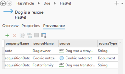

  6. Klicken Sie im Detailbereich der Untersuchung auf die Registerkarte Provenienz.
    Es werden alle mit der aktuell ausgewählten Beziehung verbundenen Provenienzdatensätze aufgeführt. In dieser Liste werden die Eigenschaften jedes Provenienzdatensatzes angezeigt.
    Die mit der aktuellen Beziehung verbundenen Provenienzdatensätze werden auf der Registerkarte "Provenienz" angezeigt.
  7. Klicken Sie mit der rechten Maustaste auf einen Provenienzdatensatz, und klicken Sie auf Provenienzquelle öffnen .
    Die Website oder die Datei, bei der es sich um die in einer der Eigenschaften der Beziehung gespeicherte Informationsquelle handelt, wird in einer geeigneten Anwendung geöffnet.

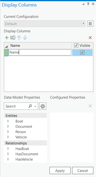

  1. Klicken Sie auf dem Menüband auf der Registerkarte Untersuchung in der Gruppe Anzeigespalten auf Anzeigespalten .
    Der Bereich Anzeigespalten wird angezeigt.
  2. Klicken Sie auf die Schaltfläche Anzeigespalte hinzufügen .
    Der Liste Anzeigespalten wird eine Zeile hinzugefügt, und der Standardname für die neue Spalte kann sofort bearbeitet werden.
  3. Geben Sie einen Namen für die Anzeigespalte ein, und drücken Sie die EINGABETASTE.
    Geben Sie beispielsweise Name ein.
    Name für eine neue Anzeigespalte

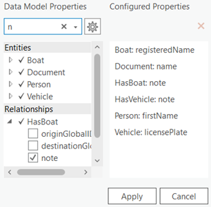

  4. Klicken Sie unter der Überschrift Datenmodelleigenschaften auf den Expander für Entitätstypen und Beziehungstypen, um deren Eigenschaften aufzulisten.
  5. Wenn viele Typen mit jeweils vielen Eigenschaften vorhanden sind, filtern Sie die Liste der Entitäten und Beziehungen, um die gesuchte Eigenschaft zu finden. Klicken Sie unter der Überschrift Datenmodelleigenschaften in das Textfeld Suchen, und geben Sie die ersten Zeichen des Namens der gesuchten Eigenschaft ein.
    Sie können anhand des Namens nach einer Eigenschaft suchen.
  6. Aktivieren Sie für jeden Entitätstyp und jeden Beziehungstyp die Eigenschaft, deren Werte in der Anzeigespalte für alle Typen, für die die Anzeigespalte gelten soll, angezeigt werden sollen.
    Wenn der Wissensgraph beispielsweise Entitätstypen für Boote, Automobile und Motorräder enthält und alle die Eigenschaft "Modell" aufweisen, aktivieren Sie die Eigenschaft für alle Entitätstypen, damit der Wert "Modell" in der gleichen Anzeigespalte angezeigt wird. Die ausgewählten Eigenschaften können unterschiedliche Namen haben.
    Eigenschaften, die in der Anzeigespalte enthalten sind, können unterschiedliche Namen haben.
  7. Klicken Sie auf Übernehmen.

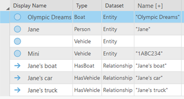

Die neue Anzeigespalte wird in der Inhaltsliste angezeigt. Für Entitäten der entsprechenden Typen werden die ausgewählten Eigenschaftswerte in der Anzeigespalte angezeigt. Wenn beispielsweise Boot- und Automobil-Entitäten in der Inhaltsliste angezeigt werden, werden in der Anzeigespalte "Modell" Werte für jedes Boot und jedes Automobil mit dieser Eigenschaft angezeigt.
In einer Anzeigespalte werden Werte für verschiedene Eigenschaften der einzelnen Typen angezeigt.

Anpassen der Registerkarte "Eigenschaften"
Die Registerkarte Eigenschaften enthält eine Liste aller Eigenschaften der ausgewählten Entität oder Beziehung. Eine Entität oder Beziehung kann viele Eigenschaften haben. Sie können konfigurieren, welche Eigenschaften sichtbar sind und die Reihenfolge der Eigenschaften ändern. Sie können die Konfiguration der Registerkarte Eigenschaften für alle Untersuchungen, die denselben Wissensgraph-Service verwenden, speichern.
  1. Wählen Sie im Bereich Inhalt auf der Registerkarte Untersuchung einen Entitäts- oder Beziehungstyp aus.
  2. Klicken Sie im Fenster "Details" auf die Registerkarte Eigenschaften.
  3. Klicken Sie auf die Schaltfläche Eigenschaften konfigurieren .
    Das Dialogfeld Eigenschaften konfigurieren wird angezeigt.
  4. Aktivieren Sie im Dialogfeld Eigenschaften konfigurieren die Eigenschaften, die Sie sehen möchten, und deaktivieren Sie die Eigenschaften, die Sie ausblenden möchten.
  5. Um die Anzeigereihenfolge der Eigenschaften zu ändern, klicken Sie auf eine Eigenschaft und dann auf die Pfeilschaltflächen auf der Seite des Dialogfelds Eigenschaften konfigurieren, um die Eigenschaft in der Liste nach oben oder unten zu verschieben. Sie können auch auf eine Eigenschaft klicken und sie an eine andere Position in der Liste ziehen.
  6. Klicken Sie auf OK.
    In der Liste werden nur die Eigenschaften angezeigt, die im Dialogfeld Eigenschaften konfigurieren aktiviert wurden.
  7. Klicken Sie auf der Registerkarte Untersuchung in der Gruppe Verwalten auf Standardeigenschaften speichern , um das Layout der Registerkarte "Eigenschaften" im Wissensgraph-Service zu speichern.
  8. Klicken Sie optional auf der Registerkarte Untersuchung in der Gruppe Verwalten auf Standardeigenschaften speichern , um das Layout der Registerkarte "Eigenschaften" aus dem Wissensgraph-Service zu löschen.
Anpassen der Registerkarte "Provenienz"
Ein Provenienzdatensatz kann viele Eigenschaften haben. Sie können konfigurieren, welche Spalten auf der Registerkarte "Provenienz" angezeigt werden, um nur die von Ihnen benötigten Eigenschaften zu sehen. Sie können auch die Sortierung der Spalten ändern. Sie können die Konfiguration der Provenienzeigenschaft für alle Untersuchungen, die denselben Wissensgraph-Service verwenden, speichern.
  2. Klicken Sie im Detailbereich auf die Registerkarte Provenienz.
  4. Aktivieren Sie im Dialogfeld Eigenschaften konfigurieren die Eigenschaften des Provenienzdatensatzes, die Sie sehen möchten, und deaktivieren Sie die Eigenschaften, die Sie ausblenden möchten.
  7. Klicken Sie auf der Registerkarte Untersuchung in der Gruppe Verwalten auf Standardeigenschaften speichern , um das Layout der Provenienzeigenschaften im Wissensgraph-Service zu speichern.
  8. Klicken Sie optional auf der Registerkarte Untersuchung in der Gruppe Verwalten auf Standardeigenschaften verwalten , um das Layout der Provenienzeigenschaften aus dem Wissensgraph-Service zu löschen.
