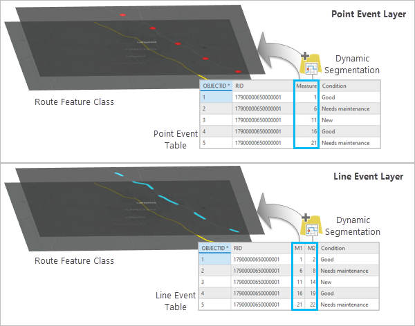

Objekttabellen enthalten Informationen zu Anlagen, Bedingungen und Objekten entlang von Routen-Features. Jede Zeile in der Objekttabelle referenziert ein Objekt, dessen Position in Messwerten entlang benannter (identifizierbarer) linearer Features angegeben wird.
Es gibt zwei Typen von Routenobjekten:
  • Punktobjekte: Ein in einer Punktobjekttabelle gespeichertes Punktobjekt beschreibt eine spezifische Position entlang einer Route (Punkt) und verwendet dazu nur einen Messwert wie etwa "km 3,2 auf der A96".
  • Linienobjekte: Ein in einer Linienobjekttabelle gespeichertes Linienobjekt beschreibt einen Teil einer Route (Linie) und verwendet dazu Von- und Bis-Messwerte wie etwa "km 2 bis km 4 auf der A96".
Alle Objekttabellen müssen über eine Routenkennung und Messstandortfelder verfügen, in denen Messwertinformationen enthalten sind. In einer Punktobjekttabelle wird zum Beschreiben der spezifischen Position ein Messwertfeld verwendet. In einer Linienobjekttabelle werden zum Beschreiben der Position zwei Messwertfelder (Von- und Bis-Messwerte) benötigt.
Routenpositionen und die entsprechenden Attribute werden in der Regel in einer Objekttabelle basierend auf einem gemeinsamen Thema gespeichert. Beispielsweise können vier Objekttabellen mit Informationen zu Geschwindigkeitsbegrenzungen, zum Jahr der Straßenbelagerneuerung, zum aktuellen Zustand und zu Unfällen eingebunden und zur dynamischen Verortung von Objekten in einer Route-Feature-Class verwendet werden.

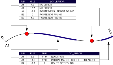

Der Prozess der dynamischen Segmentierung erstellt ein Shape für jede Zeile in der Eingabe-Routenobjekt--Tabelle. In bestimmten Fällen kann jedoch das Shape des Objekt-Features leer sein. Dies geschieht, wenn das Objekt nicht ordnungsgemäß verortet werden kann. In anderen Fällen kann ein Objekt nur teilweise verortet werden. Dies geschieht aber nur bei Linienobjekten.
Der Prozess der dynamischen Segmentierung kann für jedes Objekt in einer Objekttabelle vorhandene Verortungsfehler als Feld bereitstellen. Dieses Feld ist bei Qualitätssicherungstests der Objekttabellen nützlich.
Objektverortungsfehler werden für Punkt- und Linienobjekte angezeigt.
