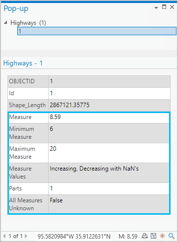

Bei Verwendung des Werkzeugs Erkunden zum Anzeigen linearer Features, die Messwerte (M-Werte) enthalten, werden sechs zusätzliche Messwertfelder im Pop-up angezeigt, wenn Sie auf ein Feature klicken.
Hinweis:
Wenn diese zusätzlichen Messwertfelder im Pop-up nicht angezeigt werden, sind die Felder möglicherweise deaktiviert. Unter Konfigurieren von Pop-ups erfahren Sie, wie Felder konfiguriert und aktiviert werden, sodass sie in Pop-ups angezeigt werden.
Pop-up mit Messwertinformationen
Feldname
Beschreibung
Measure
Zeigt den Messwert für das identifizierte lineare Feature an.
Hinweis:
Das Anzeigen von M-Werten im Messwertfeld wird für globale und lokale Szenen nicht unterstützt.
Minimum Measure
Zeigt den Minimum-Messwert für das identifizierte lineare Feature an.
Maximum Measure
Zeigt den Maximum-Messwert für das identifizierte lineare Feature an.
Measure Values
Zeigt das Messwertverhalten, beispielsweise steigend, fallend, NaNs (NaN ist ein Akronym für "Not a Number", d. h. keine Zahl) sowie Stufen innerhalb des identifizierten linearen Features an.
Parts
Zeigt die Anzahl der Segmente an, aus denen das identifizierte lineare Feature besteht (z. B. wenn das lineare Feature geteilt ist).
All Measures Unknown
Ein boolescher Wert (true/false), der angibt, ob alle Messwerte NaNs enthalten.
