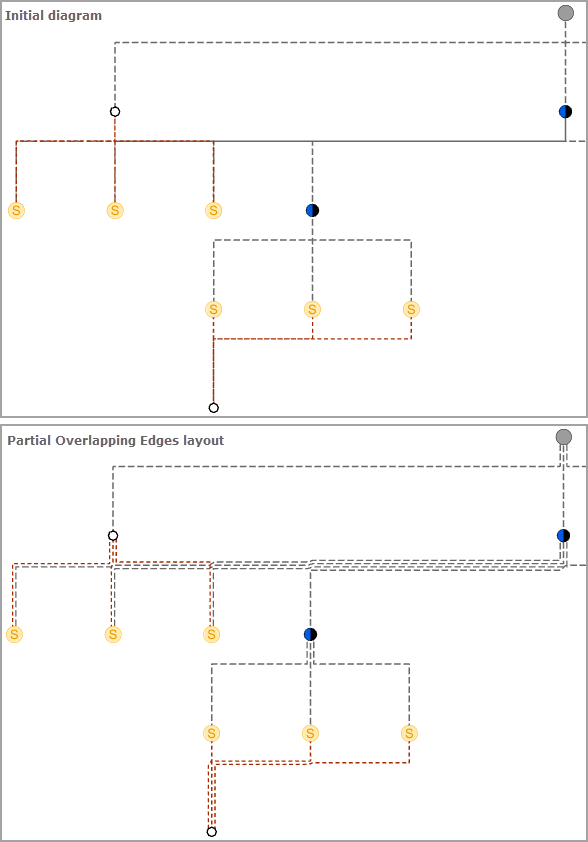

Die folgenden Abbildungen zeigen ein Beispiel für ein Schema vor und nach der Anwendung des Layouts "Teilweise überlappende Kanten":

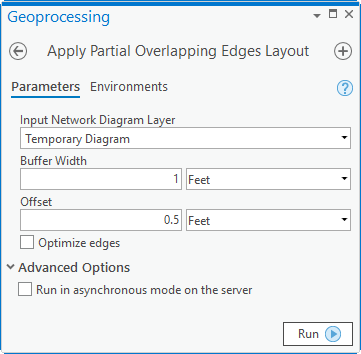

Öffnen Sie die Registerkarte Netzwerkschema, und klicken Sie in der Gruppe Layout auf den Dropdown-Pfeil der Schaltfläche Schema-Layouts. Klicken Sie dann in der Galerie auf das Layout-Element Teilweise überlappende Kanten
.Laden Sie das Werkzeug Layout mit teilweise überlappenden Kanten anwenden im Bereich Geoverarbeitung, passen Sie die Parameter für "Layout mit teilweise überlappenden Kanten" an, und klicken Sie auf Ausführen.

Pufferbreite
Mit diesem Parameter wird die Breite der Pufferzone angegeben, in der nach parallel verlaufenden Kantensegmenten gesucht wird.

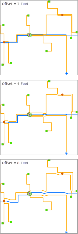

Abstand
Dieser Parameter wird verwendet, um den Abstand zwischen den erkannten Kantensegmenten festzulegen:
