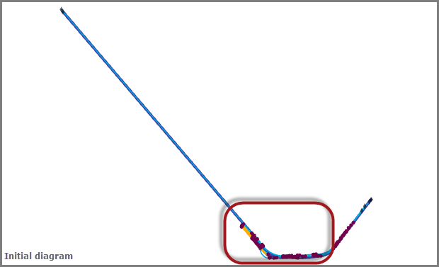

In den folgenden Beispielen wird ein Schema vor und nach dem Anwenden von "Entlang der Hauptleitung" dargestellt:
Vor dem Anwenden des Layouts "Entlang der Hauptleitung"
Nach dem Anwenden des Layouts "Entlang der Hauptleitung"

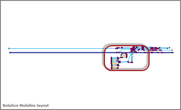

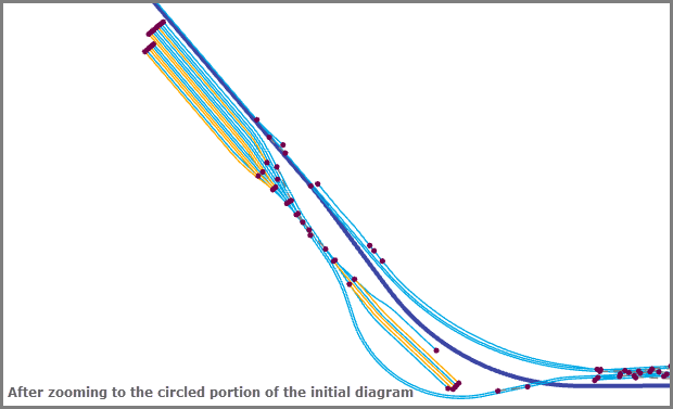

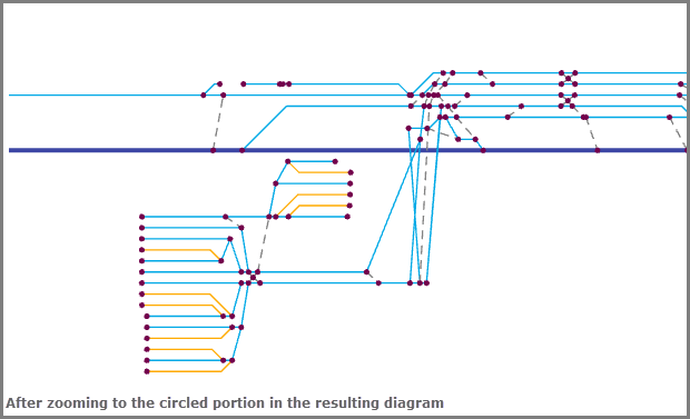

Die folgenden Beispiele zeigen den in den obigen Beispielen durch Umrandung hervorgehobenen Teil vor und nach dem Ausführen des Layouts "Entlang der Hauptleitung":
Vergrößerung des umrandeten Teils vor dem Anwenden des Layouts "Entlang der Hauptleitung"
Vergrößerung des umrandeten Teils nach dem Anwenden des Layouts "Entlang der Hauptleitung"

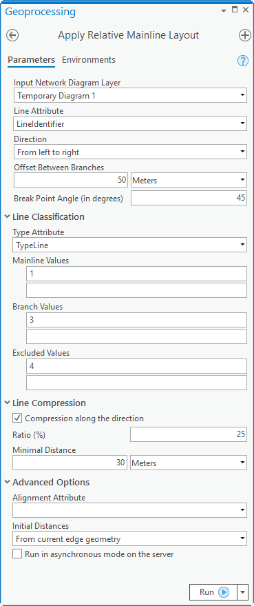

Um das Layout "Entlang der Hauptleitung" in einer aktiven Schemakartenansicht anzuwenden, wählen Sie im Bereich Geoverarbeitung das Werkzeug Layout "Entlang der Hauptleitung" anwenden aus.
Passen Sie dann die Parameter für "Layout 'Entlang der Hauptleitung'" an, und klicken Sie auf Ausführen.

Linienattribut

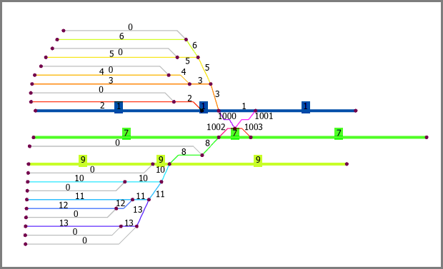

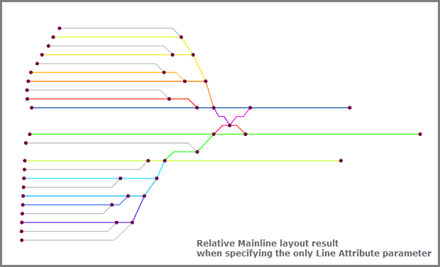

Dieser Parameter ist erforderlich. Er legt den Namen des Netzwerkattributs fest, das zum Identifizieren und Gruppieren der Kanten verwendet wird, aus denen die geraden Linien zusammengesetzt sind. Dieses Netzwerkattribut muss in den Netzwerk-Linienklassen vorhanden sein. Die jeweiligen Werte müssen für alle Kanten, aus denen eine gerade Linie besteht, gleich sein, z. B. Linie 1, Linie 2 usw. Kanten mit fehlenden Attributwerten gelten als Teil einer Verzweigung.
In den folgenden Beispielen wird ein Schema vor und nach dem Anwenden des Layouts "Entlang der Hauptleitung" dargestellt, wobei nur der Parameter Linienattribut angegeben wurde und die anderen Attributparameter standardmäßig nicht festgelegt sind:
Im folgenden Beispiel wird jede Linie mit einer bestimmten Farbe entsprechend dem Wert von Linienattribut angezeigt. Die Werte von Linienattribut sind in der Abbildung mit Beschriftungen versehen. Durch den Algorithmus werden die Linien deutlich nach Attributwert gruppiert, und jede Gruppe von Linien wird mit möglichst großem Abstand entlang derselben geraden Linie angeordnet:

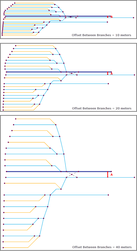

Versatz zwischen Verzweigungen
Dieser Parameter bestimmt den Abstand zwischen zwei benachbarten Verzweigungen entlang der im rechten Winkel zu den Linien ausgerichteten Achse. In den folgenden Beispielen wurde das Layout "Entlang der Hauptleitung" angewendet, wobei Richtung auf Von links nach rechts festgelegt wurde. Der Abstand ist dort mit "A" gekennzeichnet:
"Entlang der Hauptleitung" mit "Versatz zwischen Verzweigungen"

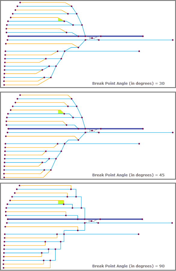

Teilungspunktwinkel (in Grad)
Dieser Parameter gibt den Winkel an, der verwendet wird, um den Teilungspunkt auf den Verzweigungen zu positionieren. Hierbei handelt es sich um einen Wert zwischen 30 und 90 Grad, der zur Berechnung dieser Position mit dem Parameterwert Versatz zwischen Verzweigungen kombiniert wird. Wenn der Wert für den Teilungspunktwinkel 90 Grad beträgt, werden die einzelnen Verzweigungen orthogonal angezeigt.
In den folgenden Beispielen wird ein Schema gezeigt, für dessen Layout unterschiedliche Werte für Teilungspunktwinkel (in Grad) verwendet werden:
"Entlang der Hauptleitung" mit "Teilungspunktwinkel (in Grad)"

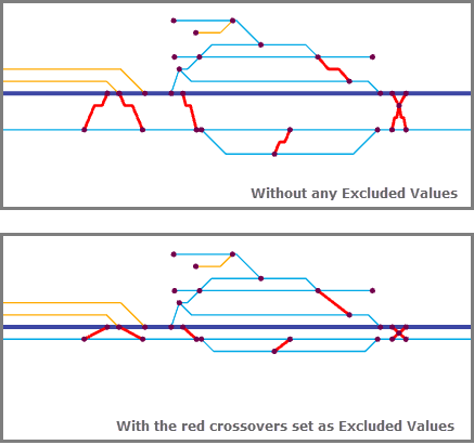

  • Ausgeschlossene Werte: Diese Typattributwerte identifizieren die Kanten, die aus geraden Linien ausgeschlossen werden müssen.
In den folgenden Beispielen wird ein Schema nach Anwendung des Layouts ohne festgelegte Typattributwerte und dann nach Anwendung des Layouts mit Typattributwerten für den Parameter Ausgeschlossene Werte gezeigt:
"Entlang der Hauptleitung" mit "Ausgeschlossene Werte"

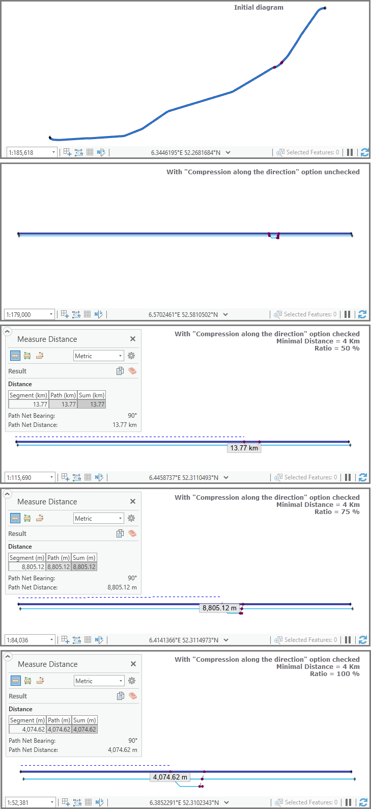

Linienkomprimierung
In diesem Unterabschnitt werden Parameter neu gruppiert, mit denen die Abstände zwischen benachbarten Gruppen von Nachbarknoten entlang der Richtung reduziert werden können, während die relative Position zwischen diesen Gruppen beibehalten wird. Nachbarknoten sind Knoten, die nah beieinander liegen, ohne direkt verbunden zu sein. Die Komprimierungsparameter sind optional. Das Algorithmuslayout wird standardmäßig ohne Komprimierung verwendet. Wenn die Komprimierung aktiviert ist, wird sie als zusätzlicher Schritt am Ende des Algorithmus ausgeführt.
Komprimierung entlang der Richtung
Aktivieren Sie diese Option, um die Komprimierung zu aktivieren.
Wenn die Komprimierung aktiviert ist, sind zwei Komprimierungsparameter anzugeben: Verhältnis (%) und Mindestentfernung.
  • Verhältnis (%): Das Komprimierungsverhältnis ist ein Wert zwischen 0 und 100. Es wird auf jede Entfernung (z. B. D1 und D2 im folgenden Beispiel) angewendet, die zwischen zwei benachbarten Gruppen von Nachbarknoten (unten mit oranger Umrandung versehen) besteht, nachdem der angegebene Wert für Mindestentfernung (MD im folgenden Beispiel) subtrahiert wurde. Wenn der Wert für Verhältnis (%) 100 beträgt, entspricht die Entfernung zwischen den einzelnen erkannten Knotengruppen der Mindestentfernung MD.
    "Entlang der Hauptleitung" mit den Parametern "Verhältnis (%)" und "Mindestentfernung"
  • Mindestentfernung: Die Mindestentfernung ist der Abstand, der zwischen zwei benachbarten Gruppen von Nachbarknoten eingehalten werden muss. Dieser Abstand wird auch verwendet, um Nachbarknoten in Bezug auf ihre Projektion entlang der Richtungsachse zu gruppieren. Zwei an dieser Achse projizierte Knoten gehören derselben Gruppe an, wenn der Abstand zwischen den beiden projizierten Punkten kleiner als dieser Abstand ist.
In den folgenden Beispielen wird ein Schema nach der Anwendung des Layouts mit unterschiedlichen Werten für den Parameter Verhältnis (%) und einem festen Wert für den Parameter Mindestentfernung gezeigt:
"Entlang der Hauptleitung" bei unterschiedlichen Komprimierungsverhältnissen mit derselben Mindestentfernung
