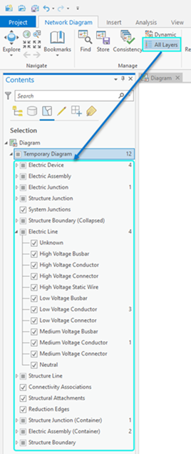

  • Aktiviert: Der Modus Alle Layer in der Gruppe Verwalten auf der Registerkarte Netzwerkschema ist beim Laden jedes Netzwerkschema-Layers standardmäßig aktiviert. Das heißt, jedes Schema wird mit allen Sublayern, die in seiner Schemavorlagen-Layer-Definition angegeben sind, unabhängig davon, ob sie Schema-Features enthalten, geöffnet. Das bedeutet, dass alle in der zugehörigen Schemavorlage festgelegten Sublayer, also auch die nicht verwendeten Sublayer, im Bereich Inhalt vorhanden sind.

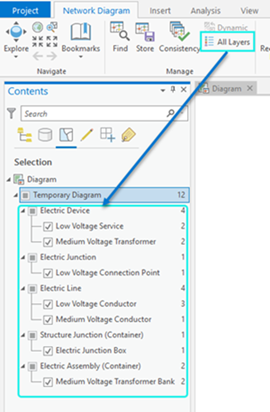

  • Nicht aktiviert: Der Modus Alle Layer in der Gruppe Verwalten auf der Registerkarte Netzwerkschema ist beim Laden jedes Netzwerkschema-Layers standardmäßig deaktiviert. Das heißt, jedes Schema wird nur mit den Schemavorlagen-Sublayern, die Schema-Features enthalten, geöffnet. Das bedeutet, dass von den in der zugehörigen Schemavorlage festgelegten Sublayern nur die erforderlichen Sublayer im Bereich Inhalt vorhanden sind.
Die Option Schemas mit allen Schemavorlagen-Sublayern öffnen ist standardmäßig aktiviert. Dadurch wird standardmäßig jeder Netzwerkschema-Layer mit aktiviertem Modus Alle Layer in der Gruppe Verwalten auf der Registerkarte Netzwerkschema angezeigt. Indem diese Option vor der Ausführung deaktiviert wird, lässt sich das Öffnen von Schemas beschleunigen, insbesondere wenn nur wenige Layer zum Anzeigen aller Schema-Features erforderlich sind. Verwenden Sie diesen Modus zum Öffnen von Schemas für die Anzeige, zum Anwenden von Schema-Layouts oder zur Leerraumbearbeitung.

In allen Fällen können Sie jederzeit den Netzwerkschema-Layer, an dem Sie gerade arbeiten, in den jeweils anderen Modus umschalten, indem Sie auf die Schaltfläche Alle Layer in der Gruppe Verwalten auf der Registerkarte Netzwerkschema klicken. Bedenken Sie, dass bei Netzwerkschema-Layern, die bereits geladen sind, das manuelle Aktivieren oder Deaktivieren dieses Modus sehr zeitaufwändig ist.
