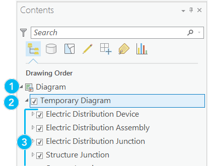

In ArcGIS Pro werden alle neu erstellten Netzwerkschemas in einer Schemakartenansicht dargestellt (Nummer 1 in der folgenden Abbildung). Dies erfolgt über einen Netzwerkschema-Layer (Nr. 2 in der folgenden Abbildung), bei dem es sich um eine besondere Art von Verbund-Layer handelt.
Schemakarte, Netzwerkschema-Layer und Layer unter einem Netzwerkschema-Layer
Netzwerkschema-Layer können nur bei geöffneter Kartenansicht aufgerufen werden.
Die meisten Aspekte der einzelnen Layer bzw. Subtype-Gruppen-Layer unter einem Netzwerkschema-Layer (Nr. 3 in der Abbildung oben) lassen sich wie bei jedem anderen Layer über die Befehle auf dem Menüband, über die Registerkartengruppe Feature-Layer und das Dialogfeld Layer-Eigenschaften steuern.

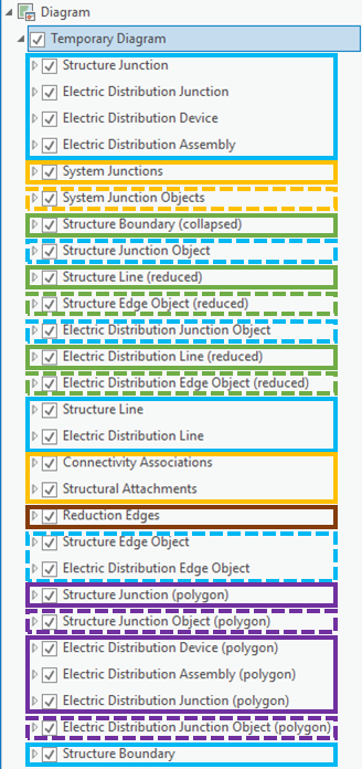

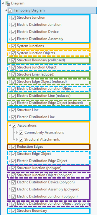

Wenn der Modus Alle Layer aktiviert ist, besteht dieser Netzwerkschema-Layer standardmäßig aus folgenden Layern:
  • einem Standard-Layer für jede Netzwerk-Feature-Quellklasse oder -Objekttabelle, die das Netzwerk bildet (unten in Blau hervorgehoben)
  • einem zusätzlichen Satz von Standard-Layern
    • Layern, die vier spezifische Netzwerkelemente repräsentieren (unten in Orange hervorgehoben):
      • Zwei Layer, Systemknoten und Systemknotenobjekte, die der Darstellung der Systemknoten entlang der Linien-Features und Kantenobjekte dienen. Diese Netzwerkelemente werden niemals in Ihrer geographischen Karte dargestellt, werden jedoch möglicherweise im Schema sichtbar, wenn sie als Von- oder Nach-Knoten für eine Netzwerklinie oder ein Kantenobjekt vorhanden sind, die oder das im Schema dargestellt wird.
      • Zwei Layer, "Konnektivitätszuordnungen" und "Struktureller Anbau", sind für die Repräsentation der Konnektivitäts- und struktureller Anbauzuordnungen vorgesehen. Diese Zuordnungen werden möglicherweise als Kanten in Schemas dargestellt, wenn die Regel Konnektivitätszuordnungen hinzufügen oder die Regel Strukturelle Anbauten hinzufügen für die Schemavorlage konfiguriert ist.
        Hinweis:
        Ab Utility Network-Version 6 werden diese Layer für alle Schemavorlagen im Subtype-Gruppen-Layer "Zuordnungen" verwaltet. Diese Änderung wird zudem automatisch für alle Schemavorlagen übernommen, die mit Versorgungsnetzen verbunden sind, die vor dem Upgrade auf Version 6 erstellt wurden. Die Verwendung von Subtype-Gruppen-Layern für diese Schemakanten führt zu Performance-Steigerungen beim Anzeigen und Bearbeiten von Netzwerkschemas.
    • Einem Layer für jedes Container-Polygon-Feature, Linien-Feature oder Kantenobjekt des Netzwerks, das in Ihren Schemas in ein Punkt-Feature umgewandelt werden kann (unten in Grün dargestellt). Diese Schema-Punkt-Features können in Ihren Schemas erstellt werden, wenn die Regel Container ausblenden oder Kanten reduzieren für die Schemavorlage konfiguriert ist, um Container-Polygon-Features, Linien-Features oder Kantenobjekte in Schemapunkte umzuwandeln.
    • Einem Layer für jedes Container-Punkt-Feature oder Containerknotenobjekt des Netzwerks, das in Ihren Schemas in ein Polygon-Feature umgewandelt werden kann (unten in Violett dargestellt). Diese Schema-Poloygon-Features können in Ihren Schemas erstellt werden, wenn Regeln zum Einblenden von Containern für die Schemavorlage konfiguriert sind.
    • Layer zur Darstellung schematischer Kanten; d. h. reine Schemakanten:
      • Einem Layer, Reduktionskanten (unten in Braun dargestellt), repräsentiert Netzwerkelemente, die in Ihren Schemas möglicherweise aggregiert sind. Diese Reduktionskanten können in Ihren Schemas erstellt werden, wenn Regeln zum Reduzieren von Knoten oder zum Ausblenden von Containern für die Schemavorlage vorhanden sind.
      • Zwei Layer sind für die Darstellung spezifischer schematischer Kanten vorgesehen, die beim Generieren von Netzwerkschemas für ein Versorgungsnetz mit einer Telekommunikationsnetzart erstellt werden können: Virtuelle Konnektivität zur Darstellung impliziter Verbindungen zwischen zwei Abschnitten und Abgeleitete Konnektivität zur Darstellung impliziter Verbindungen zwischen zwei enthaltenen Netzwerkelementen.
        Hinweis:
        Diese beiden zusätzlichen Layer sind in Utility Network vor Version 8 nicht vorhanden und werden nur erstellt, wenn eine Telekommunikationsnetzart für das Versorgungsnetz verfügbar ist.
