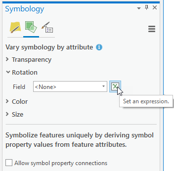

  4. Klicken Sie am oberen Rand des Bereichs Symbolisierung auf die Registerkarte Symbolisierung nach Attribut variieren.
  5. Erweitern Sie den Abschnitt Rotation, und klicken Sie auf Einen Ausdruck festlegen:
    Abschnitt "Rotation" auf der Registerkarte "Symbolisierung nach Attribut variieren"

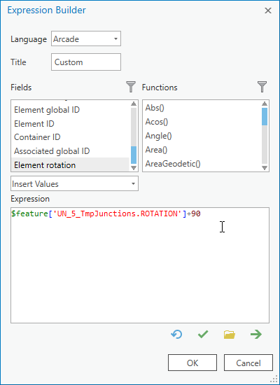

  6. Das Dialogfeld Ausdruck-Generator wird angezeigt. Doppelklicken Sie in der Liste Felder auf das Feld Element rotation.
  7. Abhängig von der Anfangsausrichtung der verwendeten Symbole und vom Rotations-Style – geographisch oder arithmetisch – empfiehlt es sich, im Feld Ausdruck "90" anzugeben, damit die Ausrichtung des im Bereich Inhalt und im Schema angezeigten Symbols die gleiche ist, wenn Elementrotation null ist.
    Benutzerdefinierter Ausdruck zum Drehen von Schemaknoten
