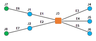

Inhalt des Beispielschemas C3 vor der Reduzierung
Schema C3 vor der Reduzierung des mit fünf Knoten verbundenen orangefarbenen Knotens.

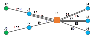

Inhalt des Beispielschemas C4 vor der Reduzierung
Schema C4 vor der Reduzierung des mit fünf Knoten verbundenen orangefarbenen Knotens.

In den Schemas C3 und C4 in der ersten Zeile sind die Schemas vor der Reduzierung des mit fünf Knoten verbundenen orangefarbenen Knotens zu sehen.
In der zweiten Zeile sind die Schemas nach der Reduzierung des orangefarbenen Knotens zu sehen.
  • Im Schema C3 links sind J3 und E1 nach der Reduzierung nicht mehr zu sehen.
  • In der Abbildung C4 rechts sind J3, E1, E2 und E3 nach der Reduzierung nicht mehr zu sehen.
In beiden Fällen wurden diese Netzwerkelemente von der Reduktionsregel berücksichtigt. Sie sind nun dem Zielknoten J1 zugeordnet. Außerdem wurde J3, der mit N=5 Knoten verbunden war, zu J1 reduziert, der vor der Reduzierung mit M=2 Knoten verbunden war und nach der Reduzierung mit M=5 Knoten verbunden ist.

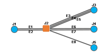

Inhalt des Beispielschemas D3 vor der Reduzierung
Schema D3 vor der Reduzierung des mit vier Knoten verbundenen orangefarbenen Knotens.

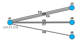

Beispielschema D3 nach der Reduzierung des orangefarbenen Knotens
Schema D3 nach der Reduzierung des mit vier Knoten verbundenen orangefarbenen Knotens.

In den Schemas D3 und D4 in der ersten Zeile sind die Schemas vor der Reduzierung des mit vier Knoten verbundenen orangefarbenen Knotens zu sehen.
  • Im Schema C3 links sind J2 und E1 nach der Reduzierung nicht mehr zu sehen.
  • Im Schema C4 rechts sind J2, E1 und E2 nach der Reduzierung nicht mehr zu sehen.
In beiden Fällen wurden diese Netzwerkelemente von der Reduktionsregel berücksichtigt. Sie sind nun dem Zielknoten J1 zugeordnet, der sich flussaufwärts oder flussabwärts von J2 befand. Außerdem wurde J2, der mit N=4 Knoten verbunden war, zu J1 reduziert, der vor der Reduzierung mit M=1 Knoten verbunden war und nach der Reduzierung mit M=3 Knoten verbunden ist.
Wie die Beispiele zeigen, geschieht beim Reduzieren des Knotens J2, der mit N = drei oder mehr anderen Knoten verbunden ist, Folgendes, sofern dieser Knoten nur einen Knoten flussaufwärts (oder flussabwärts) hat (J1), der mit M Knoten verbunden ist:
  • Die Anzahl der Verbindungen des Knotens flussaufwärts (J1) ändert sich, sodass er nach der Reduzierung mit N+M-2 Knoten verbunden ist.
  • Der reduzierte Knoten und all seine benachbarten Kanten flussaufwärts (oder flussabwärts) werden am Zielknoten flussaufwärts (oder flussabwärts) aufgeführt.
