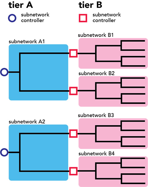

Partitioniert
Features in Netzarten mit einer partitionierten Ebenendefinition sind unabhängig und können nur in einer Ebene vorhanden sein. Features können in einem oder mehreren Teilnetzen vorhanden sein. Die Beziehung zwischen Ebenen in partitionierten Netzarten ist geordnet und linear. Beispielsweise transportiert eine Übertragungsebene die Ressource über eine große Entfernung, und eine Verteilungsebene stellt die Ressource für den Kunden bereit.
Barrieren-Features oder Teilnetz-Controller können als Grenz-Features zwischen Ebenen fungieren. Diese Features können zu unterschiedlichen Teilnetzen in verschiedenen Ebenen gehören.
Organisation eines partitionierten Systems
In einer partitionierten Netzart ist jede Ebene unabhängig, und Features können nur Teil von Ebene A, Ebene B oder Ebene C sein.

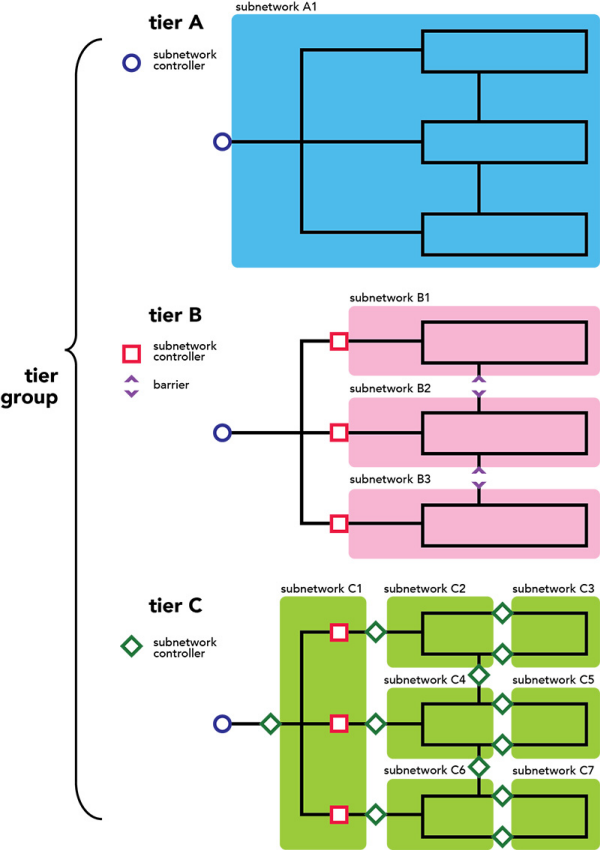

Hierarchisch
In Netzarten mit einer hierarchischen Ebenendefinition kann dasselbe Feature in Teilnetzen mehrerer Typen modelliert werden. Zum Beispiel können Druckzonen und Isolationszonen in zwei Ebenen innerhalb einer Ebenengruppe definiert werden. Ein Gas- oder Wasser-Feature kann Teil der Druck- und der Isolationsebene sein.
Hierarchische Netzwerkorganisation
Mit Ebenengruppen können Sie unterschiedliche Typen von Teilnetzen in einer Netzart modellieren. Diese drei Ebenenbeispiele stellen Zonen in Gas- und Wasserversorgungsbetrieben dar, die als System, Druck und Isolation bezeichnet werden. Ebene A ähnelt einer Systemzone mit Leitungen und Geräten, die mit einer gemeinsamen Quelle verbunden sind, beispielsweise mit einer Station am Stadtrand. Ebene B ähnelt einer Druckebene für Gas oder Wasser, die durch Regelstationen und geschlossene Barrieren definiert ist. Ebene C ähnelt einer Isolationsebene: mit Zonen, die mit Ventilen abgetrennt werden können.
