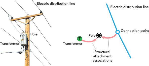

Die folgende Abbildung zeigt, wie ein Transformator und ein Anschlusspunkt an der Stromverteilungsleitung an einem Mast im Strukturnetzwerk angebracht sind:
Strukturelle Anbauten mit anderen Netzart-Features

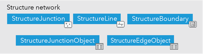

Das Strukturnetzwerk besteht aus den Feature-Classes StructureJunction, StructureLine und StructureBoundary sowie den Tabellen StructureJunctionObject und StructureEdgeObject. Diese Feature-Classes und Tabellen werden mit Systemattributdomänen erstellt, die Systemfeldern für die Verwendung durch ein Versorgungsnetz zugewiesen sind und eine zusätzliche Konfiguration erfordern, um verwendet werden zu können.
Die folgende Abbildung zeigt die Feature-Classes und Tabellen, aus denen das Strukturnetzwerk besteht:
Die Feature-Classes und Tabellen in einem Strukturnetzwerk
Die Feature-Classes werden nachfolgend näher beschrieben:
  • StructureJunction: Stellt Struktur-Punkt-Features wie Masten, Platten, Schächte, Schränke oder Zentralstellen dar, die andere Features unterstützen. Dies sind kompakte Features, die im Anlagenverzeichnissystem einer Organisation aufgeführt werden.
  • StructureLine: Stellt lineare Features wie Gräben, Abspannungen oder Kabelschächte dar. Strukturlinien enthalten andere Netzwerk-Features, die eine Ressource führen, z. B. Strom, Gas, Daten oder Wasser.
  • StructureBoundary: Stellt Polygon-Container-Features dar, die andere Netzwerk-Features enthalten. Eine Strukturgrenze kann beispielsweise die Umrisslinie eines Umspannwerks oder einer Zentralstelle darstellen.
Die Tabellen können folgendermaßen beschrieben werden:
  • StructureJunctionObject: Stellt strukturelle Knotenobjekte dar, die andere Objekte wie Sicherungen oder Racks enthalten.
  • StructureEdgeObject: Stellt strukturelle Kantenobjekte dar, die andere Objekte wie einen Graben, einen Kanal oder ein Kabelrohr enthalten.
