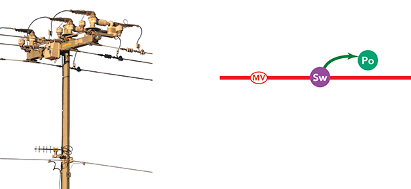

Ein an einen Leitungsmast angebauter Schalter
Anhand der Abbildung oben wird veranschaulicht, wie ein elektrischer Schalter strukturell an einem Leitungsmast befestigt wird.

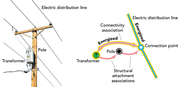

Strukturelle Anbau-Zuordnungen und Konnektivitätszuordnungen mit Strom
Wie in der Abbildung oben dargestellt, wird ein Verbindungspunktknoten verwendet, um die elektrische Leitung mit dem Mast zu verbinden. Über den Verbindungspunktknoten wird die Leitung auch mit dem Transformator verbunden, sodass der Strom fließen kann. Aufgrund der Konnektivitätszuordnung vom Verbindungspunkt an der Leitung zum Transformator kann der Strom durch die Leitung zum Transformator fließen. Obwohl Elektrizität Features wie Pole nicht durchfließt, kann die Verfolgung so konfiguriert werden, dass Strukturen für Workflows wie Berichte zu Leitungsmasten einbezogen werden.
