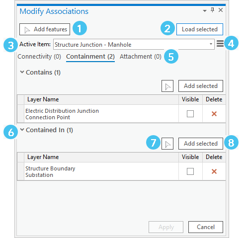

Bereich "Zuordnungen ändern"
Der Bereich Zuordnungen ändern dient dazu, Zuordnungen zwischen Netzwerk-Features zu erstellen, zu ändern und zu löschen. Dieser Bereich wird verwendet, um Zuordnungsregeln zu überprüfen und so sicherzustellen, dass die ausgewählten Features oder Objekte mit einem Containment verbunden, daran angefügt oder beteiligt werden können. Sie können Netzwerkregeln erstellen, um das Einrichten von Zuordnungen zwischen Netzwerk-Features zu ermöglichen, sofern Feature-Beschränkungen des Versorgungsnetzes berücksichtigt werden.
Der Bereich Zuordnungen ändern enthält die folgenden Elemente für die Arbeit mit und die Verwaltung von Zuordnungen zwischen Netzwerk-Features:
Elemente des Bereichs "Zuordnungen ändern"
Element
Beschreibung
Features hinzufügen Stützpunkt editieren: Verwenden Sie diesen Befehl, um ein oder mehrere Features auf der Karte auszuwählen und damit das Dropdown-Menü Aktives Element zu füllen.
Auswahl laden: Verwenden Sie diesen Befehl, um das Dropdown-Menü Aktives Element mit einer Auswahl auf der Karte oder in der Attributtabelle zu füllen.
Aktives Element: Geben Sie in diesem Dropdown-Menü das Ziel-Feature oder -objekt an, mit dem gearbeitet werden soll, wenn im Bereich mehrere Elemente ausgewählt sind oder geladen wurden.
Menü "Zuordnungen ändern" Menü: Greifen Sie in diesem Dropdown-Menü auf weitere Optionen zu, um Zuordnungen in dem Bereich zu verwenden und zu verwalten. Nähere Informationen finden Sie unten im Abschnitt "Menü 'Zuordnungen ändern'".
5
Registerkarten für Zuordnungen: Wechseln Sie über die Registerkarten oben im Bereich zwischen Zuordnungstypen für das Netzwerk-Feature, das als aktives Element festgelegt wurde. Die Anzahl der Zuordnungen für jeden Typ wird mit einem Indikator neben den Registerkarten Konnektivität, Containment und Anlage angezeigt. Je nach ausgewähltem aktiven Element werden einige Registerkarten möglicherweise nicht angezeigt.
6
Abschnitte: Blenden Sie die Abschnitte auf den einzelnen Registerkarten für Zuordnungen ein oder aus, um mit Zuordnungen für das aktive Element zu arbeiten. Je nach ausgewähltem aktiven Element werden einige Abschnitte möglicherweise nicht angezeigt.
7
Features hinzufügen Stützpunkt editieren: Verwenden Sie diesen Befehl, um ein oder mehrere Features auf der Karte auszuwählen und damit den angegebenen Abschnitt zu füllen.
8
Auswahl hinzufügen: Verwenden Sie diesen Befehl, um den angegebenen Abschnitt mit einer Auswahl auf der Karte oder in der Attributtabelle zu füllen.

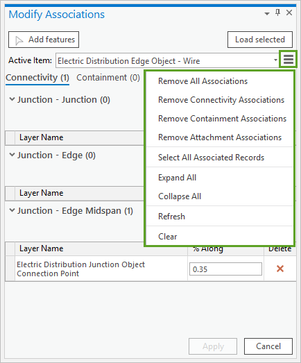

Die Optionen im Menü Zuordnungen ändern zum Arbeiten mit Zuordnungen und Verwalten von Zuordnungen in dem Bereich werden im Folgenden beschrieben:
Optionen im Menü "Zuordnungen ändern"
  • Alle Zuordnungen entfernen: Markiert alle Zuordnungen für das Netzwerk-Feature im Dropdown-Menü Aktives Element auf allen drei Registerkarten für Zuordnungen zum Löschen.
  • Konnektivitätszuordnungen entfernen: Alle Konnektivitätszuordnungen für den Wert Aktives Element zum Löschen markieren.
  • Containment-Zuordnungen entfernen: Alle Containment-Zuordnungen für den Wert Aktives Element zum Löschen markieren.
  • Anbau-Zuordnungen entfernen: Alle Anbau-Zuordnungen für den Wert Aktives Element zum Löschen markieren.
  • Alle verknüpften Datensätze auswählen: Eine Auswahl aller Features und Objekte mit Zuordnungen zum Wert Aktives Element erstellen.
  • Alle Ebenen öffnen: Alle Abschnitte auf allen Registerkarten für Zuordnungen einblenden.
  • Alle Ebenen schließen: Alle Abschnitte auf allen Registerkarten für Zuordnungen ausblenden.
  • Aktualisieren: Den Bereich aktualisieren, um die vorhandenen Zuordnungen für den Wert Aktives Element anzuzeigen. Mit dieser Option können Sie den Bereich nach einer Überprüfung aktualisieren oder Änderungen zurücksetzen, die im Bereich noch nicht angewendet wurden, z. B. die Erstellung von Zuordnungen oder die Markierung zum Löschen.
  • Löschen: Den Bereich Zuordnungen ändern des aktiven Elements und aller verknüpften Netzwerk-Features löschen.

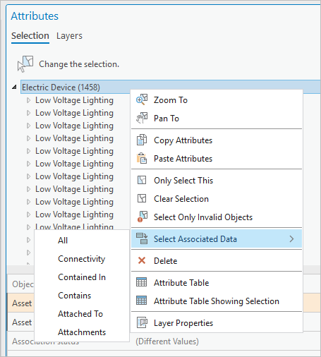

"Verknüpfte Daten auswählen" im Bereich "Attribute"
Der Bereich Attribute enthält den Befehl Verknüpfte Daten auswählen, der für das ausgewählte Feature oder Objekt eine Liste gültiger Zuordnungstypen bereitstellt, die für die Auswahl verknüpfter Daten verwendet werden kann. Die gültigen Zuordnungstypen werden durch das Attribut "Zuordnungsstatus" des ausgewählten Features bzw. Objekts bestimmt. Die durch den Befehl Verknüpfte Daten auswählen erstellte Auswahl wird der aktuellen Auswahl im Bereich Attribute hinzugefügt.
Mit dem Befehl "Verknüpfte Daten auswählen" werden die gültigen Zuordnungstypen für den Layer angezeigt.
Weitere Informationen zum Anzeigen und Bearbeiten der Attribute von Versorgungsnetz-Features und -Objekten
Die folgenden Optionen sind für den Befehl Verknüpfte Daten auswählen verfügbar:
  • Alle: Alle zugeordneten Features oder Objekte auswählen.
  • Konnektivität: Netzwerk-Features mit Konnektivitätszuordnungen zum ausgewählten Feature oder Objekt auswählen.
  • Enthalten in: Den Container, dem das ausgewählte Inhalts-Feature oder -Objekt zugeordnet ist, auswählen.
  • Enthält: Inhalts-Features, denen der ausgewählte Container zugeordnet ist, auswählen.
  • Angefügt an: Struktur-Features oder -Objekte, denen das ausgewählte Element über eine strukturelle Anbau-Zuordnung zugeordnet ist, auswählen.
  • Anbauten: Angefügte Features oder -Objekte, denen über eine strukturelle Anbau-Zuordnung eine ausgewählte Struktur zugeordnet ist, auswählen.
Sie können den Befehl Verknüpfte Daten auswählen für ein einzelnes Netzwerk-Feature in der Auswahlstrukturansicht des Bereichs verwenden oder eine Massenauswahl verknüpfter Daten durchführen, indem Sie mit der rechten Maustaste auf den Layer klicken, um verknüpfte Daten für alle ausgewählten Netzwerk-Features auszuwählen.
Hinweis:
Die Auswahlen sind im Bereich nach Layer organisiert und können mehrere Elemente enthalten. Wenn eine große Auswahl von Features oder Objekten im Bereich Attribute vorhanden ist und Sie mit der rechten Maustaste auf den Layer klicken, werden mit dem Befehl Verknüpfte Daten auswählen alle Zuordnungstypen angezeigt. Dabei ist es unerheblich, ob gültige Zuordnungen zur Auswahl vorhanden sind.
Um zugeordnete Features und Objekte für die ausgewählten Elemente im Bereich Attribute auszuwählen, führen Sie die folgenden Schritte aus:
  1. Klicken Sie auf der Registerkarte Bearbeiten in der Gruppe Auswahl auf Attribute .
  2. Wählen Sie die Features oder Objekte im Netzwerk aus, die dem Bereich hinzugefügt werden sollen.
    1. Klicken Sie auf die Registerkarte Auswahl.
    2. Klicken Sie auf das Werkzeug Auswählen , um Features in der Karte auszuwählen.
      Sie können aber auch eine Auswahl in der Attributtabelle erstellen.
  3. Wählen Sie die verknüpften Daten für die ausgewählten Elemente aus, indem Sie einen der folgenden Schritte ausführen:
    • Klicken Sie mit der rechten Maustaste auf das Feature oder Objekt, um verknüpfte Daten für das angegebene Netzwerk-Feature auszuwählen.
    • Klicken Sie mit der rechten Maustaste auf den Layer, um eine Massenauswahl verknüpfter Daten für alle ausgewählten Netzwerk-Features im Layer durchzuführen.
    1. Klicken Sie mit der rechten Maustaste auf den Layer für das ausgewählte Feature oder Objekt.
      Ein Kontextmenü mit verschiedenen Befehlen für die Arbeit mit der Auswahl wird angezeigt.
    2. Klicken Sie auf den Befehl Verknüpfte Daten auswählen, um die gültigen Zuordnungstypen für die ausgewählten Netzwerk-Features anzuzeigen.
    3. Wählen Sie einen Zuordnungstyp aus der Liste aus.
      Die verknüpften Daten für das ausgewählte Element werden der Auswahl im Bereich Attribute hinzugefügt.
