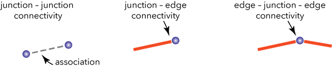

Konnektivitätsregeln
In Konnektivitätsregeln wird definiert, welche Features geometrisch lagegleich oder verknüpft sein können.
Es gibt drei Arten von Konnektivitätsregeln, die auf vorhandenen Feature-Beschränkungen für gültige Konnektivitätszuordnungen aufbauen.
  • Knoten-Knoten-Konnektivität
  • Knoten-Kanten-Konnektivität
  • Kanten-Knoten-Kanten-Konnektivität
Regeln für die Knoten-Knoten-Konnektivität steuern die Konnektivitätszuordnung zwischen Punkt-Features oder Knotenobjekten, die nicht notwendigerweise geometrisch übereinstimmen müssen. Diese Regeln werden zwischen Klassen auf der Ebene von Asset-Gruppen und Asset-Typen erstellt und unterstützten die Anschlusspunktkonnektivität. Wenn keine Regel zur Unterstützung der Zuordnung vorhanden ist, wird ein Fehler zurückgegeben und das Netzwerk-Feature nicht dem Bereich Zuordnungen ändern hinzugefügt.
Regeln für Knoten-Kanten-Konnektivität zwischen einem Punkt (Bauteil, Knoten oder Knotenobjekt) und einem Linien- oder Kantenobjekt. Diese Regeln steuern in erster Linie die räumliche Konnektivität, gelten über Konnektivitätszuordnungen jedoch auch für nichträumliche Knoten- und Kantenobjekte. Wenn der Punkt Anschlusspunkte aufweist, gibt die Regel den Anschlusspunkt an, für den sie gilt.
Hinweis:
Knoten-Kanten-Konnektivitätsregeln unterstützen die Linienende-Konnektivität zu einem Bauteil oder Knotenobjekt mit Anschlusspunkten. Bei Abzweigverbindungen gelten Einschränkungen für Endpunkte, die für die Darstellung der Terminalverbindung entweder das Teilen der Leitung oder die Verwendung eines temporären Bauteils, das kein Anschlusspunkt ist, erfordern.
Im Beispiel unten wird die Knoten-Kanten-Konnektivität zwischen dem mittigen Abzweigungsknoten und einer Mittelspannungsleitung hergestellt. Danach wird eine Knoten-Knoten-Konnektivitätszuordnung zwischen dem mittigen Abzweigungsknoten und der Oberspannungsseite des Transformators hergestellt. Verfolgungsvorgänge durchlaufen über die Zuordnung die Leitung und die Entnahmestelle bis zum verbundenen Anschlusspunkt.
Konnektivitätszuordnung zwischen Oberspannungsseite eines Transformators und mittiger Abzweigung
Kanten-Knoten-Kanten-Konnektivitätsregeln basieren auf geometrischer Übereinstimmung oder Konnektivitätszuordnungen. Sie bestimmen, welche Typen von Linien-Features oder Kantenobjekten mit einem Zwischenknoten-Feature oder Knotenobjekt verbunden werden können. Dieser Regeltyp wird empfohlen, wenn eine Leitung nicht mit einem Knoten enden soll. Es ist wichtig zu verstehen, dass alle miteinander in Konflikt stehende Knoten-Kanten-Regeln für denselben Knoten oder dieselbe Kante die Kanten-Knoten-Konnektivitätsregel überschreiben. Kanten-Knoten-Kanten-Konnektivitätsregeln werden nach den Knoten-Kanten-Konnektivitätsregeln angewendet, wenn Sie die Netzwerk-Topologie aktivieren oder überprüfen.
Die folgende Abbildung zeigt Beispiele für die drei Typen der Konnektivitätsregeln:
Knoten-Knoten-, Knoten-Kanten- und Kanten-Knoten-Kanten-Konnektivität

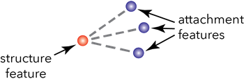

Regeln für strukturelle Anbauten
Regeln für strukturelle Anbauten legen fest, welche Netzwerk-Feature-Typen mit Assets eines bestimmten Typs (Struktur) verbunden werden können. Anschlusspunktkonnektivität wird von diesem Regeltyp nicht unterstützt. Zwischen Struktur-Features und Anbau-Features werden Regeln für strukturelle Anbauten erstellt. Anbau-Features können aus den Feature-Classes für Bauteile, Knoten, Baugruppen und Strukturknoten sowie den Knoten- und Strukturknoten-Objektklassen stammen. Diese Regeln werden auf der Ebene von Asset-Gruppen und Asset-Typen erstellt und basieren auf vorhandenen Feature-Einschränkungen für gültige strukturelle Anbau-Zuordnungen.
Sie müssen der Klasse, die als Struktur dient, eine entsprechende Zuordnungsrolle zuweisen, bevor Sie Regeln für strukturelle Anbauten hinzufügen.
Regeln für strukturelle Anbauten werden bei der Bearbeitung ausgewertet. Beim Festlegen einer Zuordnung werden die relevanten Regeln angewendet, um die Gültigkeit der Zuordnung zu bestätigen. Wenn keine Regel zur Unterstützung der Zuordnung vorhanden ist, wird ein Fehler zurückgegeben und das Netzwerk-Feature nicht dem Bereich Zuordnungen ändern hinzugefügt. Die vorgenommenen Änderungen an Netzwerk-Features, die an strukturellen Anbau-Zuordnungen beteiligt sind, werden beim Aktivieren oder Überprüfen der Netzwerk-Topologie ausgewertet.
Die folgende Abbildung zeigt ein Beispiel für eine strukturelle Anbau-Zuordnung:
Strukturelle Anbau-Zuordnungen
