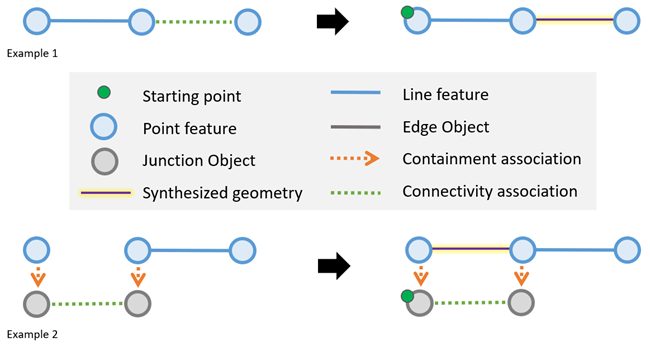

Darstellen von Beziehungsgeometrien in einer Netzverfolgung
Für Szenarios, in denen Sie den Pfad einer Verfolgung durch Zuordnungen visualisieren möchten, können Sie die Werkzeuge Verfolgen und Verfolgungskonfiguration hinzufügen mit dem Parameter Geometrien darstellen und dem Ergebnistyp Aggrerierte Geometrie verwenden, um Geometrien für durchlaufene Konnektivitätszuordnungen und strukturelle Anbau-Zuordnungen abzuleiten und zu erstellen.
Wenn der Parameter Geometrien darstellen aktiviert ist, wird die Geometrie als gerade Linie zwischen den Endpunkten der Zuordnungen dargestellt und im Verfolgungsergebnis angezeigt, das in der Trace_Results_Aggregated_Line -Feature-Class gespeichert ist. In Fällen, in denen der Container eines Endpunktes nichträumlich ist, werden die Endpunktpositionen vom ersten räumlichen Feature in der Containment-Hierarchie abgeleitet.
Die folgenden Beispiele veranschaulichen zwei Szenarios, in denen die Zuordnungsgeometrie zwischen Endpunkten dargestellt werden kann. Im Beispiel 1 links sehen Sie drei Punkt-Features (in Blau), wobei die ersten beiden durch eine Linie und das zweite und dritte durch eine Konnektivitätszuordnung (gepunktete grüne Linie) miteinander verbunden sind. Wenn bei der Ausführung der Verfolgung der Startpunkt auf dem Punkt-Feature liegt, wird die Zuordnungsgeometrie wie rechts gezeigt zwischen den Endpunkten der Zuordnung dargestellt und im Ergebnis der aggregierten Geometrie angezeigt (in Violett hervorgehoben). Im Beispiel 2 links können Sie drei Punkt-Features (in Blau) sehen. Bei den ersten beiden handelt es sich um Container für Knotenobjekte (in Grau), die Teil einer Konnektivitätszuordnung sind (gepunktete grüne Linie). Wenn bei der Ausführung der Verfolgung der Startpunkt auf dem Knotenobjekt liegt, wird die Zuordnungsgeometrie wie rechts gezeigt anhand der Position der Punkt-Feature-Container zwischen den Endpunkten der Zuordnung dargestellt und im Ergebnis der aggregierten Geometrie angezeigt (in Violett hervorgehoben).
Beispiele für Verfolgungen, die veranschaulichen, wie die Geometrie für eine Konnektivitätszuordnung zwischen den Endpunkten im Ergebnis der aggregierten Geometrie dargestellt.

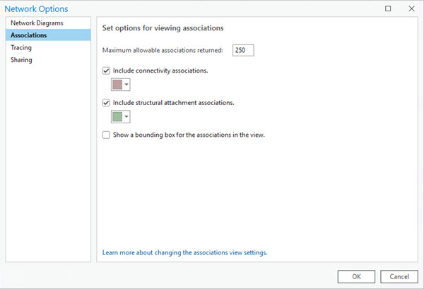

Um die vom Modus Zuordnungen anzeigen verwendeten Optionen zu ändern, klicken Sie auf der Registerkarte Utility Network auf das Startprogramm für das Dialogfeld unten rechts von der Gruppe Zuordnungen. Dadurch wird das Dialogfeld Netzwerkoptionen mit der aktiven Registerkarte Zuordnungen geöffnet.
Zuordnungen anzeigen: Optionen
Die folgenden Zuordnungsoptionen sind verfügbar:
  • Maximal zulässige Anzahl der zurückgegebenen Zuordnungen: Standardeinstellung ist "250".
  • Konnektivitätszuordnungen einbeziehen: Dies ist standardmäßig aktiviert. Konnektivitätszuordnungen werden mit einer gestrichelten Linie angezeigt, wenn Sie den Modus "Zuordnungen anzeigen" verwenden. Die Standardfarbe ist ein durchsichtiges grau-rot. Über die Farbauswahl können Sie die Farbe ändern.
  • Strukturelle Anbau-Zuordnungen einbeziehen: Dies ist standardmäßig aktiviert. Strukturelle Anbau-Zuordnungen werden mit einer gestrichelten Linie angezeigt, wenn Sie den Modus "Zuordnungen anzeigen" verwenden. Die Standardfarbe ist ein durchsichtiges grau-grün. Über die Farbauswahl können Sie die Farbe ändern.
  • Ein umgebendes Rechteck für die Zuordnungen in der Ansicht anzeigen: Dies ist standardmäßig deaktiviert. In der aktuellen Kartenansichtsausdehnung wird ein umgebendes Rechteck mit einer gestrichelten Linie erstellt, wenn der Modus "Zuordnungen anzeigen" aktiviert ist. Dieses steht für die Ausdehnung des umgebenden Rechtecks, in der die Zuordnungen angezeigt werden.
Die Registerkarte "Zuordnungen" im Dialogfeld "Netzwerkoptionen"
Hinweis:
Wenn Sie die Zuordnungsoptionen anzeigen, während der Modus "Zuordnungen anzeigen" aktiv ist, werden die Optionen Konnektivitätszuordnungen einbeziehen und Strukturelle Anbau-Zuordnungen einbeziehen deaktiviert, wenn die Einstellung "False" lautet. Sie können diese Optionen auf der Registerkarte Zuordnungen nur auf "True" setzen, wenn Sie den Modus "Zuordnungen anzeigen" deaktiviert haben.
