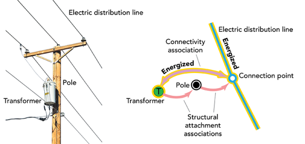

Konzeptansicht der Konnektivitätszuordnungen in einem Netzwerk
In dem obigen Schema ist der Transformator mit einem Verbindungspunkt an einer elektrischen Verteilerleitung verbunden. Dadurch entsteht eine Verbindung, bei der die Lage des Transformators nicht mit der Lage des Verbindungspunktes identisch sein muss. Diese Verbindung repräsentiert den physischen Überbrückungsdraht zwischen Transformator und Verbindungspunkt in der Realität.
