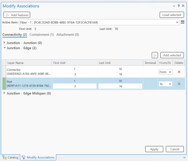

      Wenn Sie in einer Telekommunikationsnetzart mit gruppierten Objekten arbeiten, werden die verfügbaren Einheiten in den Spalten Erste Einheit und Letzte Einheit der Tabelle im Abschnitt direkt über den Einheiten angezeigt, die die Konnektivität zwischen den Objekten angeben. Im folgenden Beispiel wird ein gruppiertes Kantenobjekt "Faser" als aktives Element mit 13 Einheiten (Erste Einheit 3, Letzte Einheit 16) in den Bereich Zuordnungen ändern geladen. Anschließend wird auf der Seite "Von" des Kantenobjekts mit Konnektivität zu allen 13 Einheiten ein Konnektor-Knotenobjekt hinzugefügt, und die Änderungen werden übernommen. Anschließend wird auf der Seite "Nach" des Kantenobjekts ein zweiter Konnektor hinzugefügt, um eine Verbindung von Erste Einheit 3 bis Letzte Einheit 16 herzustellen.
      Konfigurieren einer Konnektivitätszuordnung für gruppierte Objekte in einer Telekommunikationsnetzart im Bereich "Zuordnungen ändern"
    Dem Bereich werden neue Features mit einem grünen Indikator hinzugefügt, mit dem darauf hingewiesen wird, dass eine Zuordnung erstellt wurde.
    Hinweis:
    Ein gruppiertes Kantenobjekt kann nur über eine einzige "Von"- und "Nach"-Konnektivitätszuordnung verfügen. Verwenden Sie divideGroupedObjects in der Operation applyEdits, um das gruppierte Kantenobjekt in Szenarien wie dem oben dargestellten zu teilen, wenn Sie einen anderen Pfad durch das Konnektor-Knotenobjekt auf der Seite "Nach" unter Verwendung der Einheiten 28–48 erstellen möchten.
