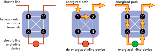

Ein Überbrückungsschalter ermöglicht, dass ein elektrisches Inline-Bauteil, z. B. ein Spannungsregler, in stromführendem Zustand betrieben oder für die Wartung stromlos geschaltet wird.
Dieser Schaltertyp wird als Bauteil mit vier Anschlusspunkten modelliert. Zwar sind zwischen den vier Anschlusspunkten sechs Pfade möglich, das Inline-Bauteil wird aber durch die in der Anschlusspunktkonfiguration definierten gültigen Pfade entweder unter Strom gesetzt oder stromlos geschaltet.
Überbrückungsschalter in verschiedenen Zuständen
Das oben in der Mitte dargestellte Bauteil zeigt den Überbrückungsschalter, der das Inline-Bauteil isoliert, da die gültigen Pfade auf den Pfad von Anschlusspunkt 1 zu 2 beschränkt wurden. Das dritte oben dargestellte Bauteil zeigt den Überbrückungsschalter, der das Inline-Bauteil unter Strom setzt, da der Stromfluss entlang zweier gültiger Pfade zugelassen wurde: 1 zu 3 und 4 zu 2.

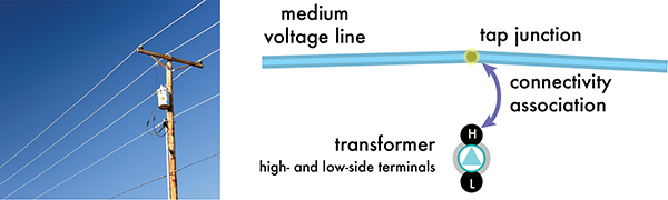

Knoten-Kanten-Konnektivitätsregeln unterstützen die Linienende-Konnektivität zu einem Bauteil-Feature oder Knotenobjekt mit Anschlusspunkten. Features mit Anschlusspunkten dürfen nicht mittig auf einer Linie platziert werden, da bei jeder Linie die Anschlusspunkt-IDs der verbundenen Bauteile am ersten und letzten Stützpunkt in den Feldern FromTerminalID und ToTerminalID gespeichert sind. Um diese Einschränkung zu umgehen, können Sie die Linie teilen oder einen Knoten bzw. ein Bauteil ohne Anschlusspunkte mittig auf der Linie erstellen und das Anschlusspunkt-Bauteil dann mit einer Linie oder einer Konnektivitätszuordnung mit diesem Punkt-Feature verbinden.
Im Beispiel unten wird die Knoten-Kanten-Konnektivität zwischen dem mittigen Abzweigungsknoten und einer Mittelspannungsleitung hergestellt. Danach wird eine Knoten-Knoten-Konnektivitätszuordnung zwischen dem mittigen Abzweigungsknoten und der Oberspannungsseite des Transformators hergestellt. Diese Konnektivitätszuordnung wird im Bereich Zuordnungen ändern eingerichtet.
Konnektivitätszuordnung zwischen Oberspannungsseite eines Transformators und mittiger Abzweigung
