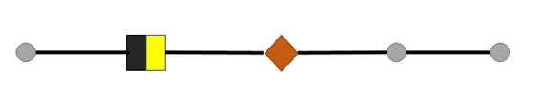

In der folgenden Abbildung ist ein einfaches auf einer Stromquelle basierendes Teilnetz dargestellt. Das Quadrat stellt den Teilnetz-Controller dar, während die schwarzen Linien für die Leiter und die Raute für einen Rückflussverhinderer stehen. Die grauen Kreise sind Objekte, die keinen Einfluss auf die Durchlassfähigkeit haben, aber verfolgbar sind. Der Teil links vom Teilnetz-Controller ist Teil eines anderen Teilnetzes.
Ein einfaches Teilnetz.

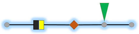

In einer Verfolgung vom Typ "Verbunden" erstreckt sich die Verfolgung von einem bestimmten Startpunkt aus entlang der einzelnen Pfade nach außen. Sobald das Ende eines Pfades oder eine Feature-Barriere erreicht wird, stoppt die Verfolgung.
Auf Konnektivität basierende Verfolgung gibt alle Elemente zurück.
Alle zwischen dem Startpunkt und den Stopppositionen verfolgten Features werden zurückgegeben. Bei der Verfolgung wird das Teilnetz nicht erkannt, da es sich über den Controller hinaus erstreckt. Auch die Fließrichtung für ein Teilnetz, Anschlusspunkt-Richtungsabhängigkeiten oder Pfade, Rückflussverhinderer und eine in der Teilnetzdefinition festgelegte dynamische Barriere werden nicht erkannt. Features, die vom verfolgbaren Teil des Netzwerks getrennt werden, werden nicht verfolgt.

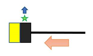

In Verfolgungen, die auf der Durchlassfähigkeit basieren, wird die Fließrichtung durch den Teilnetz-Controller und den Teilnetz-Controller-Typ bestimmt, der für die Netzart definiert wurde. Durch den Teilnetz-Controller-Typ wird festgelegt, ob die Teilnetze in einer Netzart quellenbasiert oder senkenbasiert sind:
  • In einem quellenbasierten Teilnetz verlaufen Verfolgungen, die auf der Durchlassfähigkeit basieren, vom Teilnetz-Controllern weg.
  • In einem senkenbasierten Netzwerk verläuft die Verfolgung zum Teilnetz-Controller hin.
In den folgenden Abbildungen ist die Fließrichtung in einem quellen- und in einem senkenbasierten Teilnetz dargestellt:
  • Schwarz-gelbes Quadrat: Ein Bauteil-Feature mit mehreren Anschlusspunkten
  • Grüner Stern: Teilnetz-Controller
  • Blauer Pfeil: flussaufwärts liegender Anschlusspunkt
Fließrichtung im quellenbasierten Teilnetz
Fluss in einem quellenbasierten Teilnetz
Fließrichtung im senkenbasierten Teilnetz
Fluss in einem senkenbasierten Teilnetz

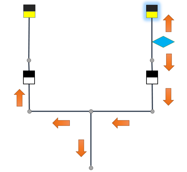

In der folgenden Abbildung ist ein kleines quellenbasiertes Teilnetz dargestellt:
  • Die Quadrate stellen Features mit Anschlusspunkten dar.
    • Gelb-schwarzes Quadrat: Teilnetz-Controller.
      • Schwarz stellt den flussaufwärts liegenden Anschlusspunkt dar.
    • Weiß-schwarzes Quadrat: unidirektionales Bauteil mit zwei Anschlusspunkten
  • Die blaue Raute und das grüne Dreieck stellen Positionen für zwei Startpunkte dar.
Da es sich hierbei um ein quellenbasiertes Netzwerk handelt, zeigt die Fließrichtung von den Teilnetz-Controllern weg.
Einfaches Teilnetz mit zwei Teilnetz-Controllern
Die Fließrichtung zeigt bei quellenbasierten Teilnetzen vom Teilnetz-Controller weg.
Szenario 1: Die Teilnetz-Controller-Verfolgung beginnt bei der blauen Raute und verläuft nach außen Richtung Norden und Süden.
Quellenbasiertes Teilnetz
Szenario 1: Das Ergebnis für die Teilnetz-Controller-Verfolgung enthält nur einen Teilnetz-Controller.
Bei der Verfolgung wird der blau hervorgehobene Teilnetz-Controller rechts zurückgegeben. Das zweite unidirektionale Bauteil verhindert das Auffinden des Teilnetz-Controllers links.

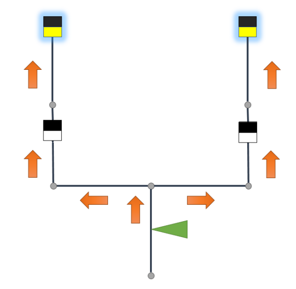

Szenario 2: Die Teilnetz-Controller-Verfolgung beginnt beim grünen Dreieck. Die Verfolgung verläuft zunächst in Richtung Norden, dann in Richtung Osten und Westen und durchläuft die unidirektionalen Bauteile. Es werden beide Teilnetz-Controller zurückgegeben.
Szenario 2: Das Ergebnis für die Teilnetz-Controller-Verfolgung enthält beide Teilnetz-Controller.
