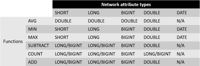

Die folgende Matrix gültiger Feldtypen kann verwendet werden, um das Feld Zusammenfassungsattribut basierend auf der angegebenen Funktion und dem entsprechenden Netzwerkattributfeldtyp zu definieren. Wenn Sie beispielsweise eine Zusammenfassung erstellen möchten, um den Durchschnitt aus dem Netzwerkattributtyp "Long" zu melden, können Sie in der SubnetLine-Feature-Class ein Feld vom Typ "Double" erstellen und als das Feld Zusammenfassungsattribut angeben.
Matrix der Netzwerkattributtypen
Dies ist eine Matrix der gültigen Feldtypen für das Zusammenfassungsattributfeld basierend auf der angegebenen Funktion.
Sie können das Werkzeug Feld hinzufügen verwenden, um ein Feld zum Speichern der Zusammenfassungsergebnisse hinzuzufügen, falls keines vorhanden ist. Pro Feld wird nur das Ergebnis jeweils einer Zusammenfassung unterstützt. Daher erfordert jede Zusammenfassung ihr eigenes Feld in der SubnetLine-Feature-Class.
