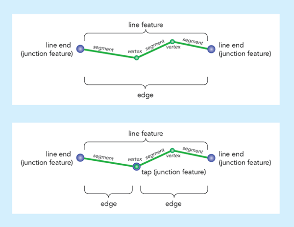

Aufteilbare Netzwerkattribute
Für aufteilbare Netzwerkattribute wird bei der Konfiguration die Eigenschaft "Aufteilbar" auf True festgelegt. Netzwerkattribute mit der Eigenschaft "Aufteilbar" können Sie zu Feldern in Line-, Polygon- oder Junction-Feature-Classes sowie zu Knoten- und Kantenobjekttabellen zuweisen. Das mit der Eigenschaft "Aufteilbar" definierte Verhalten zeigen aber nur Linien-Features und Kantenobjekte.
Für aufteilbare Netzwerkattribute sind die Analyseergebnisse genauer, da aufteilbare Werte, wie zum Beispiel Linien-Länge, Impedanz und sonstige Fließeigenschaften, mit genaueren Positionen der Abzweigungs-Features an einer Linie berechnet werden. Dies bedeutet, dass Verfolgungsanalysen, die aufteilbare Netzwerkattribute mit einer Funktion (Addieren, Mittelwert, Anzahl, Max, Min und Subtrahieren) verwenden, aufteilbare Ergebnisse auf Basis der Kantenelemente der Netzwerk-Features zurückgeben.
Die nachfolgende Abbildung enthält zwei Beispiele:
  • Die obere Abbildung zeigt ein verbundenes Linien-Feature mit einer Kante. Das Beispiel enthält ein Linien-Feature und zwei Knoten-Features. Zwei Linienenden-Knoten-Features sind mit den End-Stützpunkten der Linie räumlich lagegleich. Dies ist der einfache Fall eines verbundenen Linien-Features in einem Versorgungsnetz.
  • Die untere Abbildung zeigt eine verbundene Linie mit zwei Kanten. Das Beispiel enthält ein Linien-Feature und drei Knoten-Features. Ein Abzweigungsknoten-Feature wurde hinzugefügt und an einem Stützpunkt gefangen. Dadurch wird das Linien-Feature in Teilbereiche, die als Kanten bezeichnet werden, logisch geteilt. Eine Kante besteht aus einem oder mehreren Liniensegmenten zwischen zwei Knoten-Features, die mit einem Linien-Feature verbunden sind. Beim Durchführen von Analysen an aufteilbaren Netzwerkattributen werden die Kanten erfasst, um den Analyseumfang präziser zu definieren.
Kanten und Linien in einem Versorgungsnetz
Um reale Versorgungssysteme widerzuspiegeln, können Sie in einem Versorgungsnetz viele Knoten-Features an den Stützpunkten eines langen Linien-Features platzieren. Dies ist nützlich, wenn Sie an einem Linien-Feature, das eine gewisse Länge überschreitet, viele Servicepunkte modellieren möchten. Dabei werden Sekundärleitungen mit den Knoten-Features verbunden.
